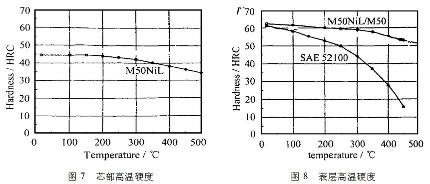

我很呆 发表于 2014-10-2 08:25
这份资料里木有这类图
M50NiL-1
M50NiL-1

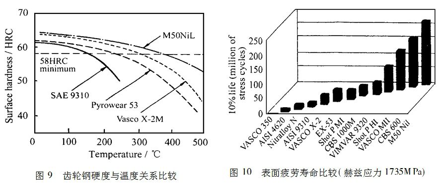

M50NiL-2
M50NiL-2
的确很落后。  发表于 2014-10-4 23:17
从这些资料所看到的都是以米国牌号在说事,间接的可以看出国内的冶金还是处于比较落后的情况。  发表于 2014-10-3 00:58
那份是扫盲的资料。只针对方式。并不对具体的材料以及对应的工况做解释说明。现在有复合材料的趋势。而国内非常落后。想具体说说都没有机会。  发表于 2014-10-3 00:31
