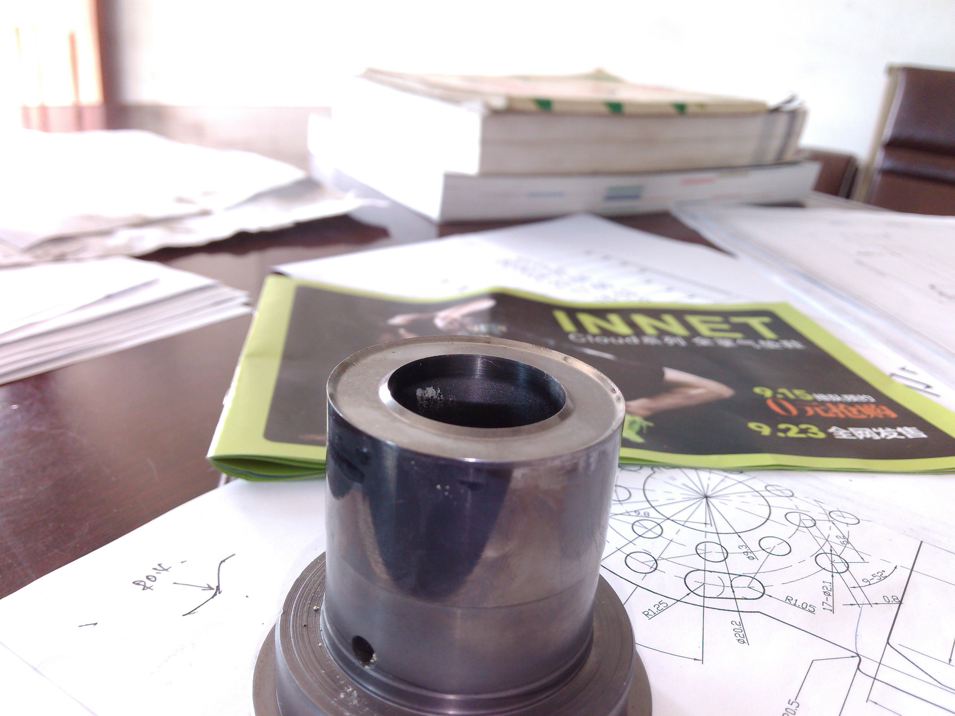

这几天在车端面倒角,材料是Cr12MoV淬火的 ,大概在60度的样子,用的是VNMG160404的CBN刀片,目前转速设定在300 F0.05,加冷却液车的,请问大侠们我这样子对不对,有什么需要改进的地方6 u2 X$ {; F3 U* a; |2 ?1 a

线速度要高,加冷却液的话,要冷却均匀、不能时断时续!

, |; b" k( ?; i9 f9 F嗯  谢谢大侠  线速度大概在多少能说下吗

CBN加水溶性冷却液不崩刃吗?

CBN怕的是时冷时热,不加冷却液是可以的,要加就要冷却均匀

" l5 E5 J7 m  R# G刀片盒子上一般有推荐参数,我现在用山特的CBN刀片线速度一般是165' p3 S, z( m$ l7 y9 @- Z
发表于 2014-9-28 19:00:45 | 显示全部楼层
一般cbn不用水溶性冷却,高温下和水发生反应,刀具磨损快,线速度100~150之间,好的刀片及切削条件可以更快,其实这个零件不必用cbn刀片的,A65的陶瓷刀片可以胜任了,价格比cbn便宜多了。

陶瓷刀片完全可以胜任了,300的转速太少了,不管陶瓷还是CBN刀片都讲究高线速度加工,线速度300应该毫无压力,尽量采用干切削.

试试干切削吧

加工淬火钢A65承受不了上百米的线速度的,而且寿命比CBN差不少。
