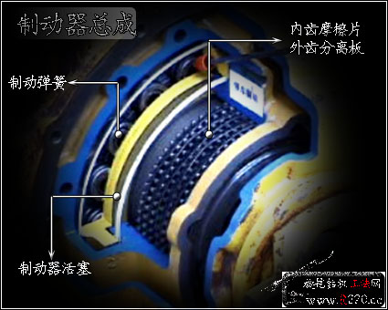

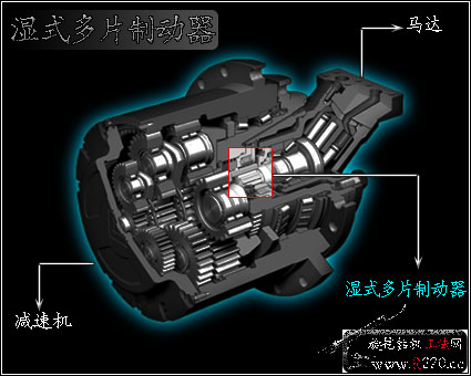

7 \& P" h3 }  g( u4 r' h' r制动就是所谓的刹车,作用是让运动中的机械减速或停止。3 a; y+ I1 b: W* g1 v$ o
  c: w: e3 {- L% p& K* K旋挖钻机中除了动力头之外,主卷扬工作最为频繁,带着10来吨的钻杆钻具上提下放,其中上提加速.减速是通过控制主阀输出流量而控制的,而下放加减速是通过bvd制动阀控制回油量而控制马达转速的。
& ]$ r6 n: C% I# d3 W) v本文所要讲述的湿式多片制动器,虽然作用也是刹车,但在主卷加减速时是依靠输出流量和bvd制动阀控制,而湿式多片制动器主要作用是当机器停止运转时产生制动力矩,防止钻杆因自重从高空掉落。% m9 g5 Z2 G9 i1 ^: u! n
所谓的湿式就是制动器与减速机内腔相连,制动片浸泡在齿轮油中,起到润滑作用,降低制动片磨损延长使用寿命。
  q: j/ ]* i+ Z: [制动时依靠均布在制动活塞上的制动弹簧,作用在摩擦片与分离板上让其接合,产生制动力矩, 制动片内齿通过花键与输入轴连接,分离板外齿通过花键与减速机壳体连接。- V0 f9 g; }, l4 ^* C# B
2 {! y# H7 G1 t9 T% o
解除停车制动时,来自液压马达的工作压力油,进入减压阀成为低压的制动压力油(20~28bar),途径梭阀通过管路输送至制动活塞内,制动压力油推动活塞压缩弹簧,摩擦片与分离板分离,制动力矩消除,马达和减速机旋转。
! ?* I6 H" Z' R/ A
