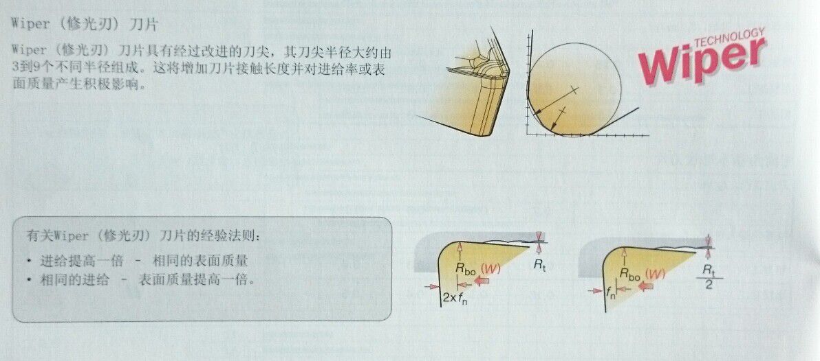

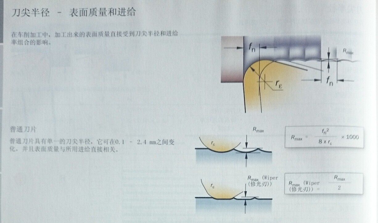

; i: I0 j. S& z/ e2 W9 E$ J      1.这是车削用的修光刃刀片。车削用修光刃刀片可以比普通刀片提高一倍的效率或者提高一倍的表面质量。1 c' i$ u! |# b$ Q0 ?3 N' K) d
       修光刃车刀1.jpg 0 f4 W/ T0 O2 b. d( U1 d
: h1 B& B3 }# m4 O2 Y% H       2.同样的进给表面质量提高一倍,同样的表面质量进给提高一倍。9 l4 M# q) N; _% X0 P' [# {
7 M$ Y7 |* s7 c- e: x+ w( E4 [0 @6 \" g, w5 w2 R

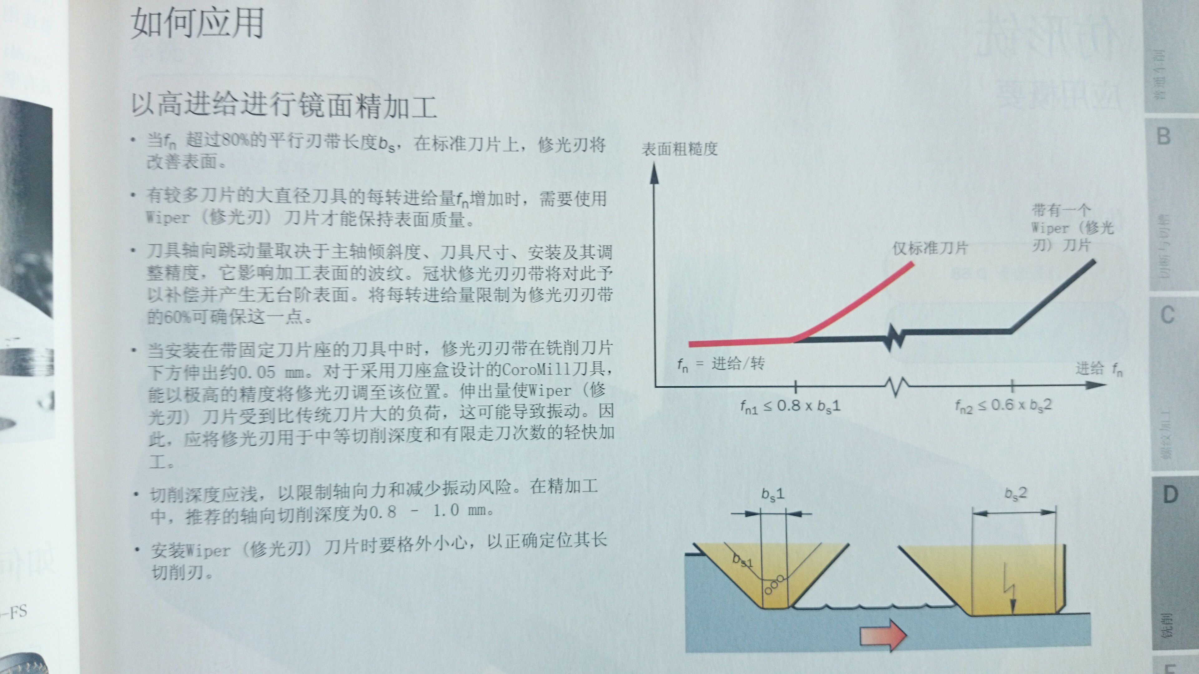

      3.这是铣削中的三种刃带形式,第三种就是修光刃。
# F/ M! k6 S3 H# {  L       铣刀1.jpg
4 j, U6 L; H  }! h  n6 m$ `3 B
, B9 S3 B2 E5 G8 s      4.修光刃铣刀片的进给比普通精铣刀片提高数倍至数十倍。
, P1 A$ U! I" y2 X+ {( i, _       铣刀2.jpg 2 m1 s2 K; o6 N3 C4 a
- I, Q6 m5 q9 |7 z+ b: _' q* J0 {      有些修光刃铣刀片不光提高表面质量,更可以带来极高的表面平面度。7 A$ }! f( E/ @( U; ^: ?+ f/ n

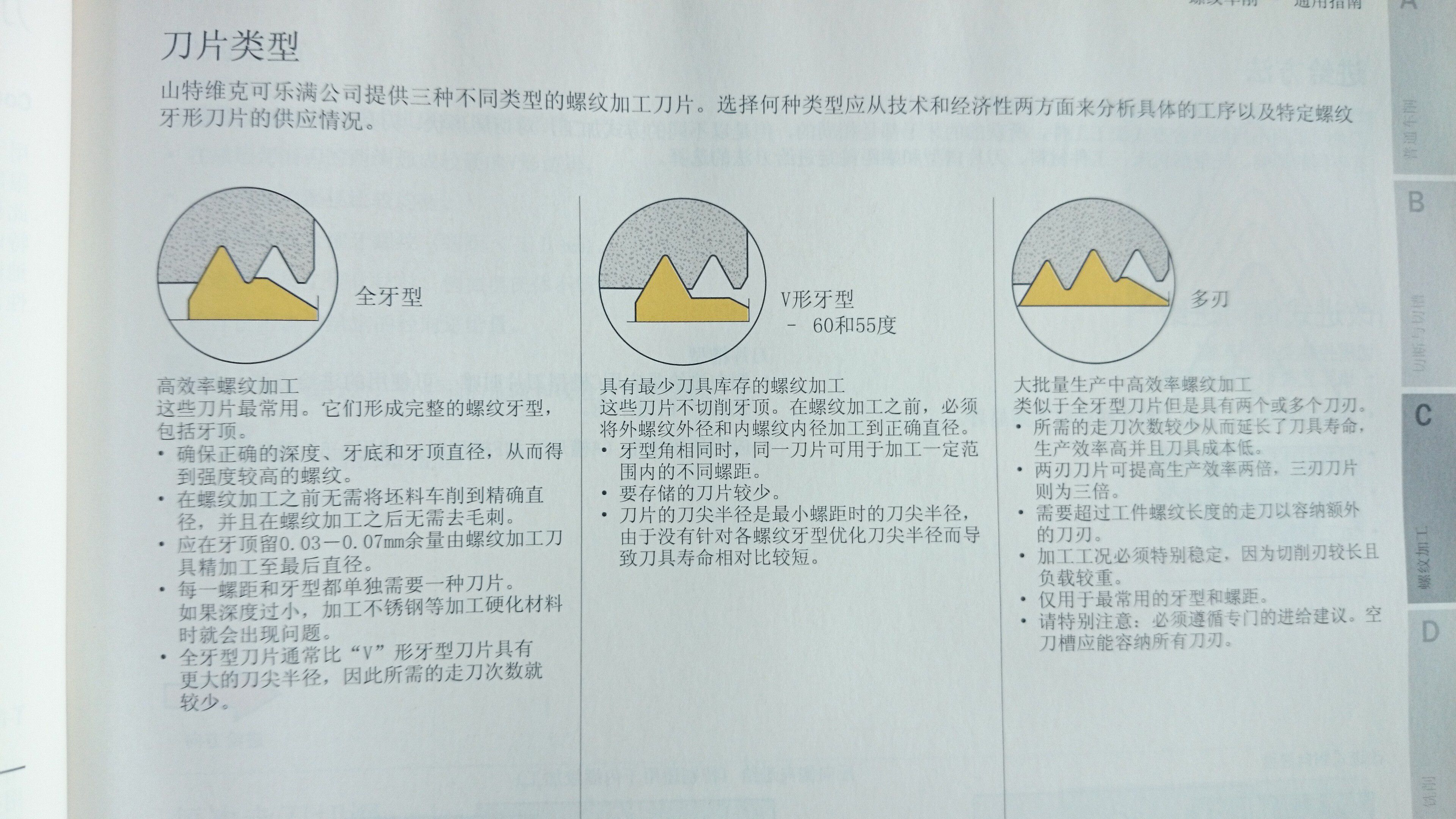

      PS:很多时候螺纹刀片中的全牙型刀片也会被称为修光刃螺纹刀片,因为该刀片对螺纹牙顶有修光作用。如下图:
# ^* x9 D4 ]1 {5 T      下图是螺纹车削中常见的三种牙型。* a& U; h/ M) s+ j
       螺纹1.jpg 6 A5 ^% ~. W* `1 G' D! k
