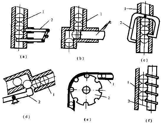

弹簧自动下料装置

我用两个气缸动作,下料时下面的气缸打开,上面的气缸拦截,这样每次就下一个弹簧,但速度超过每分钟50个 ...
根据弹簧的尺寸和形状,可以使用接近开关、光电开关等检测弹簧是否存在
在送料道侧面,安装吹气管
弹簧在料道内下落需要时间,尤其是它会受到料道侧壁的摩擦,导致下落的速度缓慢,用压缩空气对弹簧强制吹气,可以加速下落

悦耳 发表于 2014-9-18 19:28
改过,但效果不佳,还是有把弹簧拉坏的
我假设:有没有什么像丝杆一样,丝杠带动螺母你带动弹簧。纯属假设,没有看过,不知道还有人这么想过和做过。

可以参考图中的A 或者C 来实现,只是自己灵活的去改变一下压头和料道的结构,另外在上方加一个斜向的吹气,该吹气不需要单独控制,只需要和驱动落料的气缸的气管接个三通分出来再串一个节流阀调节即可,希望你能看懂,不用怀疑是否稳定,负责任的告诉你,一定比你现在的强制错位要稳定,因为考虑知识产权,不方便将视频放出, 另外根据你的示意图,就在目前的基础上也是有改善空间的,比如在料管上增加一个检测开关控制管里弹簧的数量,减轻压力,是不是又会可靠一点点?

可以参考图中的A 或者C 来实现,只是自己灵活的去改变一下压头和料道的结构,另外在上方加一个斜向的吹气, ...
a和b我都用过,现我设计的机器,是连续运转现弹簧下料速度在150个至180个每分钟,如不靠弹簧自身重量和加一点气的话,下料更不顺?我的送料方式振盘供料,而且弹簧还容易打接结,谢谢你的想法!

弹簧在料道内下落需要时间,尤其是它会受到料道侧壁的摩擦,导致下落的速度 ...
加过气速度能提高一点,但还是有拉坏的!

你的生产速度多少

是在什么位置?什么时机拉坏弹簧的?
偶尔不下料,弹簧是卡在了什么位置?观察不到,讲钢管换成玻璃管就可以看到。
