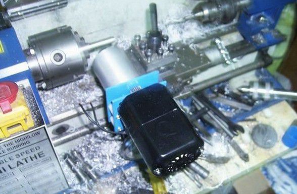

能用普通车床的托板轴向行走铣键槽吗

呱呱的等待 发表于 2014-9-19 13:55
在刀架托板上面做个动力头
是可以实现的
怎么做,能详细点吗

QQ图片20141005093412.jpg 类似于这样子的
这个图片网上找的
就是做个小的动力头 架在刀架上面!
相当于是车床主轴不转,另外弄个动力去加工键槽,车床的托板左右移动!
缺点是做小键槽合适,大的太费功夫!
