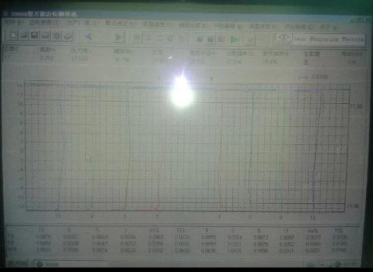

 楼主| 发表于 2014-9-13 18:14:58 | 显示全部楼层
昨天弄了一个下午,发觉是工人操作过程中不小心把顶尖给顶吥了,害得我一早就要弄工具磨床,顶尖修磨成功,又重新校对刀架的轴交角,终于完工,但这次的二轴的中心孔打得有点大,给机床调整带来诸多不便,齿向能看得过去,并不是很理想!也只能调到这个样了,破机床! 82.jpg
