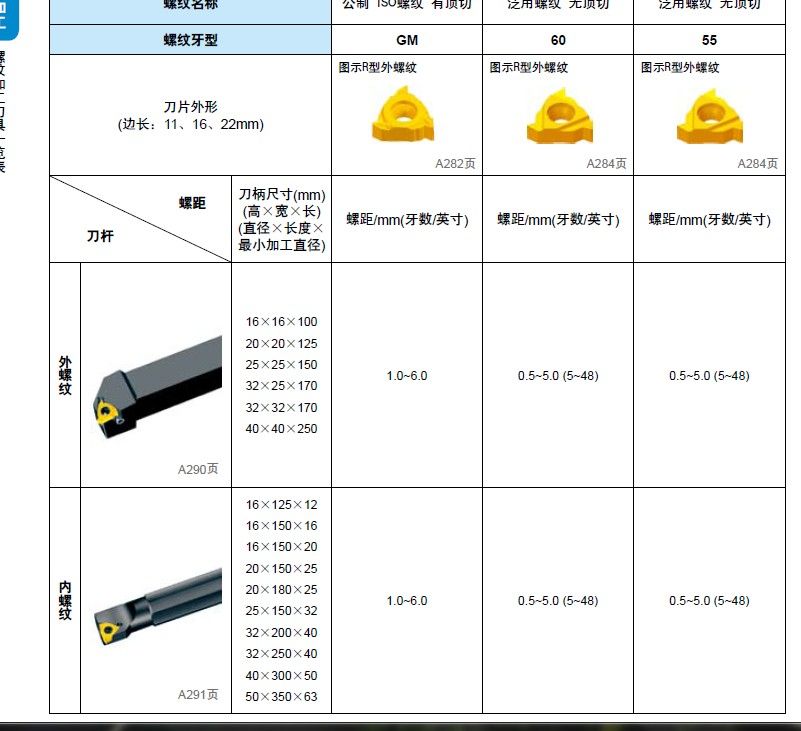

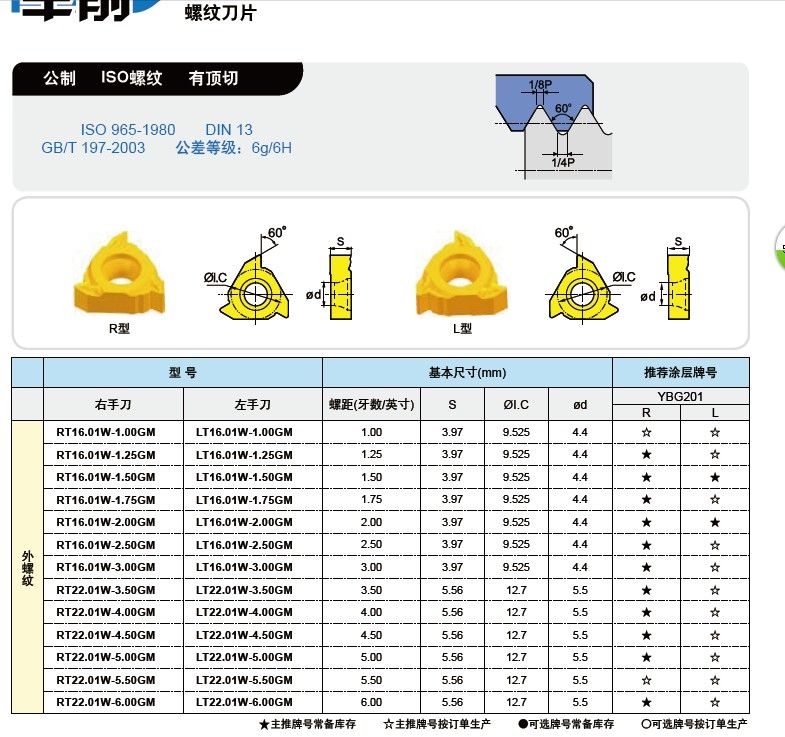

株洲钻石外牙  刀杆SWR2020K16   配RT16.01W-3.00GM    刀杆只能配螺距3以下的刀片,大于3的不能标配?
) _) u8 @; M0 J  L9 `# o还有一个内牙刀,我要车100长的牙,右旋的,刀片和刀杆怎么选择。需要株洲钻石的刀具。求大侠指点一下。

车45号钢的刀。

# y! N& r7 h  s. ]: |6 j& b大侠,你这个不是株洲钻石的吗?你帮我选一下外牙和内牙的刀杆和刀片?我不懂得数控数控刀片。

! O7 M0 E$ L3 k* o1 q# R; L7 M车45号钢,公制牙,右旋的。内孔牙刀是,内孔是38以下的。需要车削100长,或者长点也无所谓,刀杆是20*20.8 g8 ~, a9 Y+ G# r  h$ d

样本里有好多啊,多要几个厂家的产品样本,选择的多。
