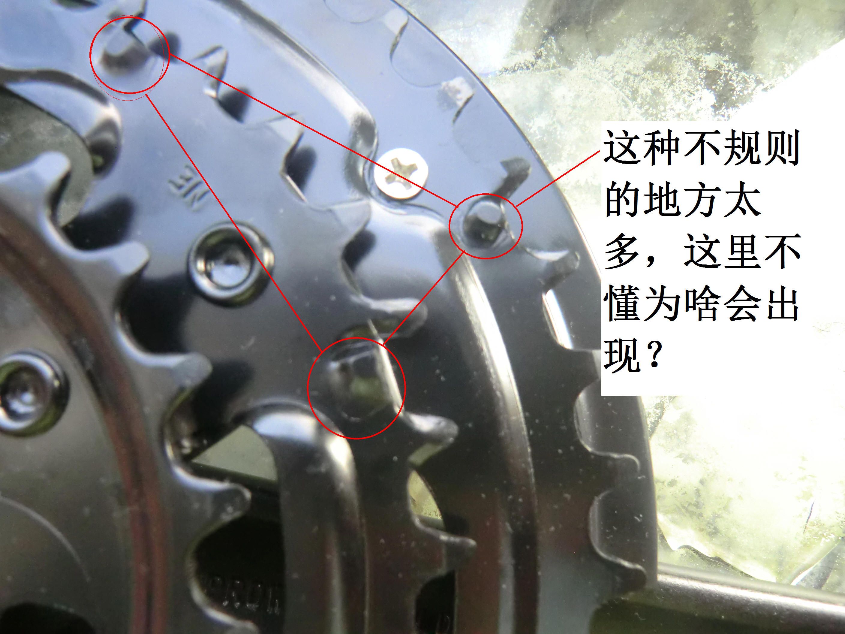

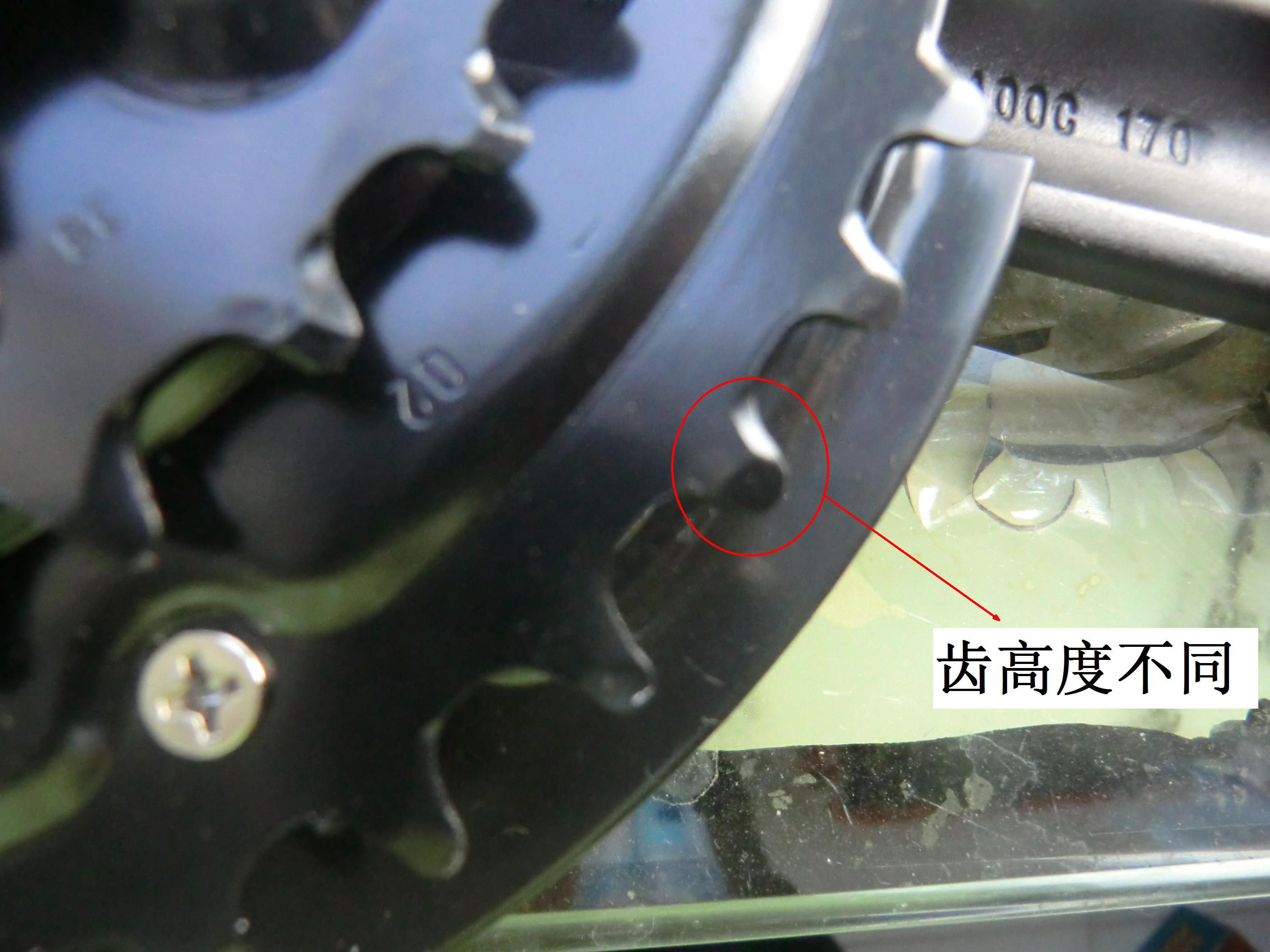

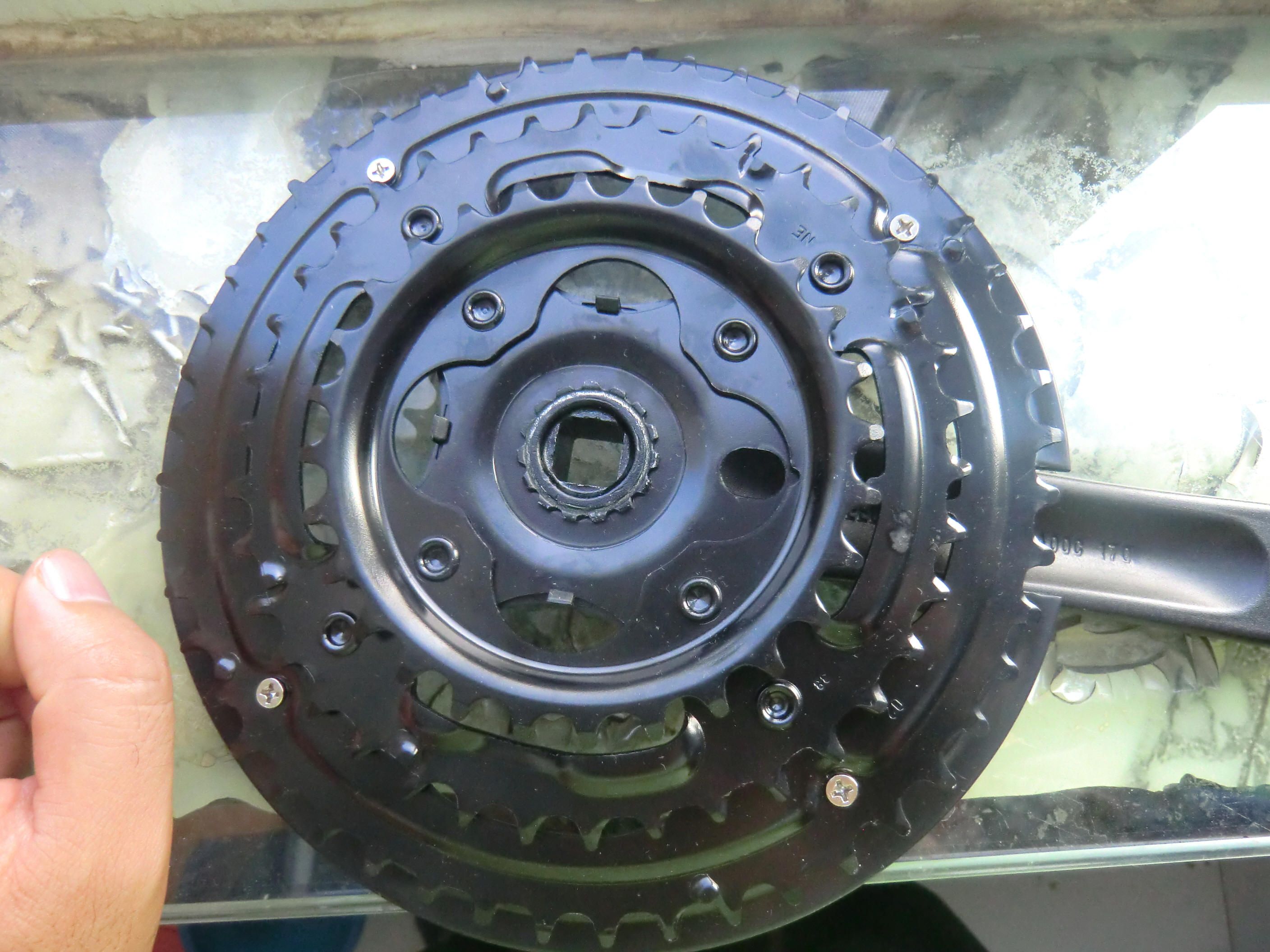

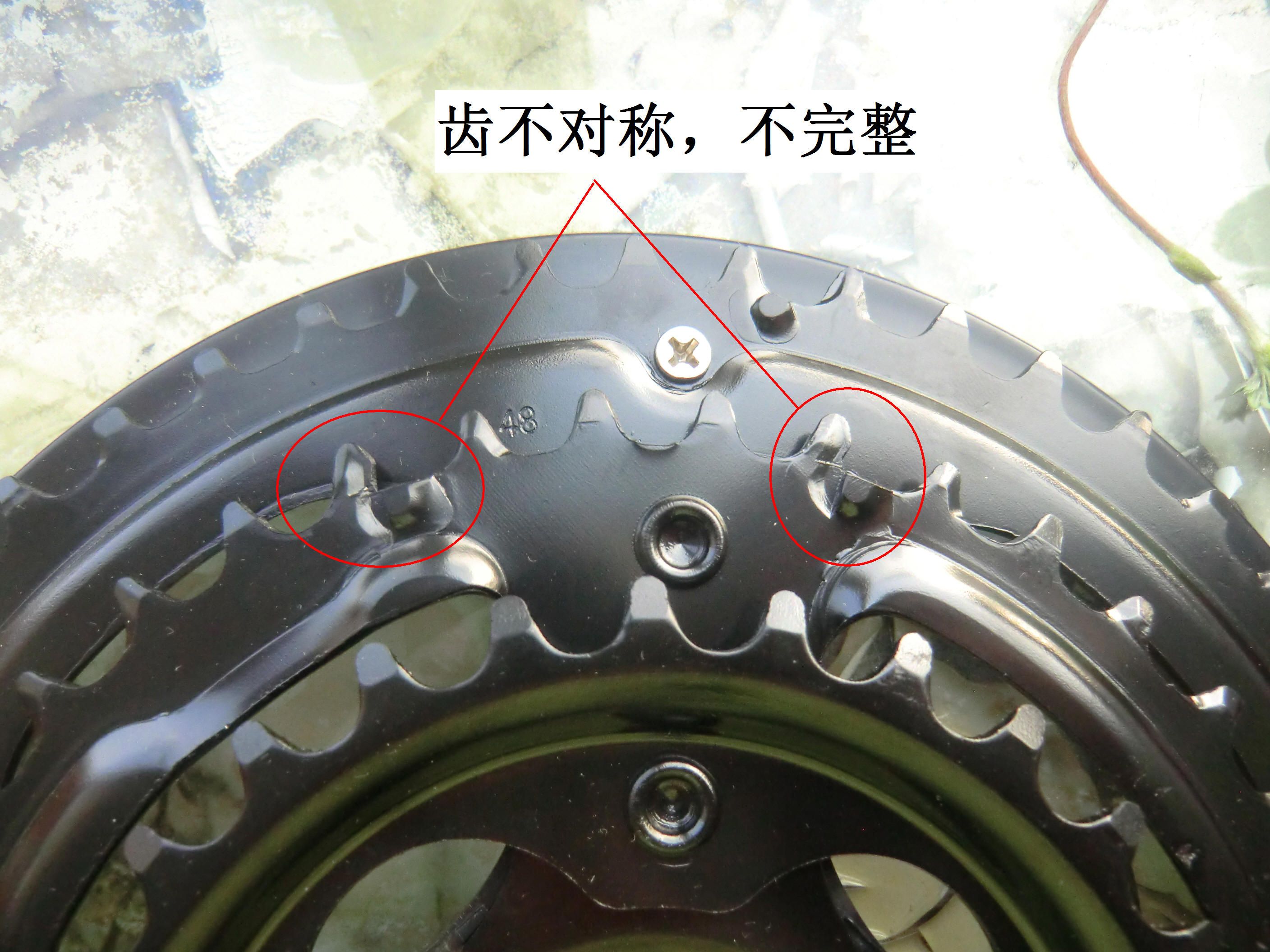

买了某国产老牌自行车,牙盘瓢了。联系售后,给换了一个台湾某品牌的牙盘,看看新收到的牙盘,这是什么情况呢?
虽然能用,但看起来怎么就这么别扭呢。
不把牙盘做好,是不是因为利润太低,做好了利润更低呢?还是我们大部分人的收入太低,就买不起好东西,所以厂家只做次品出来卖给我们呢?

一切都是为了换挡。

皮带轮换皮带的经历你有吗?没有,有这样的疑问就不奇怪了。  发表于 2014-9-9 20:42
并不是所有的牙盘都是这样的,有些就没有这些问题,一样换挡。后边的飞轮更没这问题呀。  发表于 2014-9-9 08:42

工艺太差,又舍不得更新工艺,就这样了

为了更好的变速,专门设计成这样的
发表于 2014-9-8 12:35:01 | 显示全部楼层
为了在行驶过程中方便换档变速而有意做成这样的。
