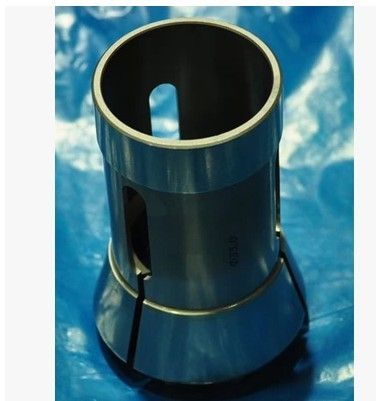

液压弹簧如下图, 怎样在夹头里做个后定位?
发表于 2014-8-31 18:39:56 | 显示全部楼层 |阅读模式
求教  如下图 怎样在夹头里做个后定位  夹头是内螺纹的      产品台阶的的种类多  直径不同  怎样做个实用性的定位 ?  谢谢

很简单,做个与夹头内螺纹一样的(芯子)拧进去。。芯子中心打孔攻丝。找个螺杆拧上去位置自己定。。。不知道LZ能不能理解

这个我明白  只能做成堵头的样子  因为拉管和夹头拧到底了   还有其他好办法吗?  / I' o& D& F( E+ g) U- ~- {- G$ c
