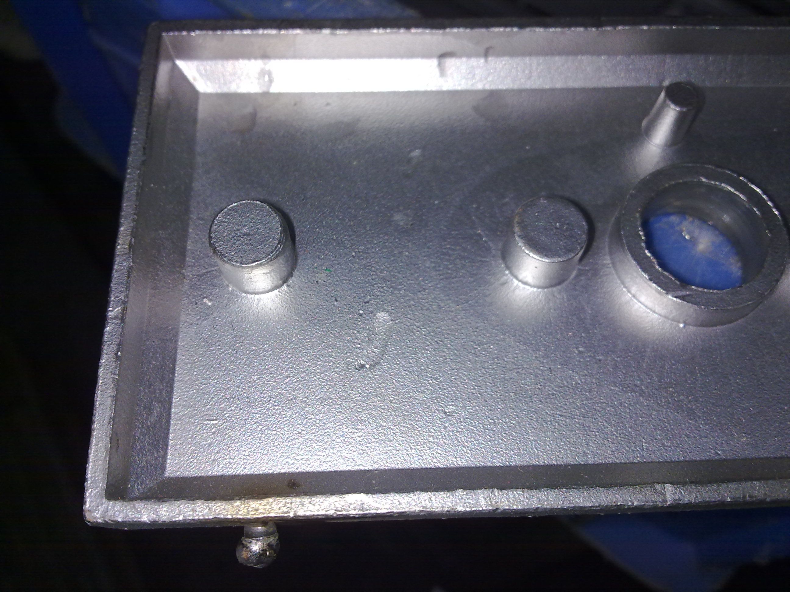

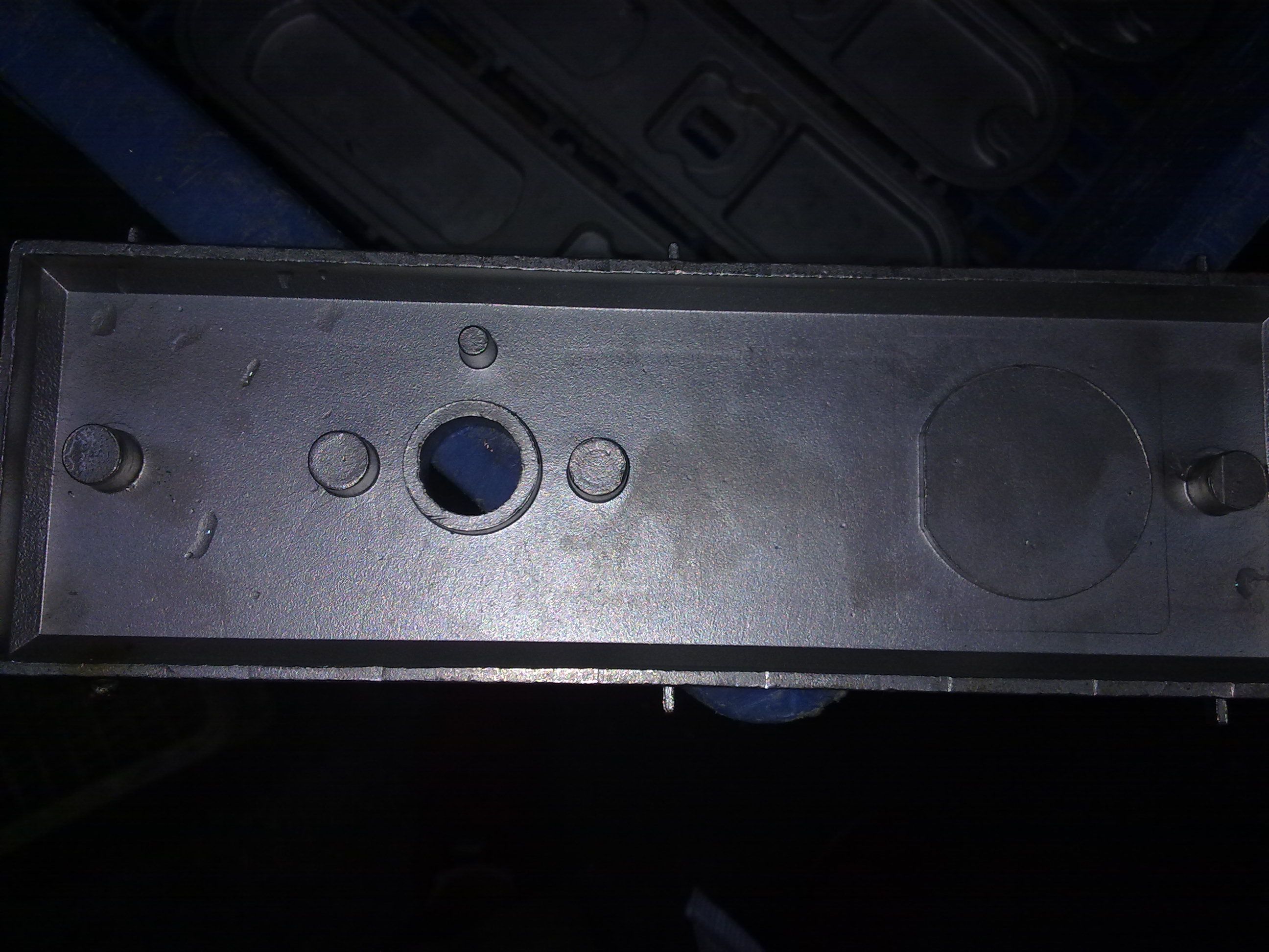

现在有一批工件。年用量5000-10000,材质CF8。普通脱蜡铸造。现在客户要求背面的圆柱型位公差±0.005in。脱蜡铸造达不到要求。要用加工的,本来我用反镗加工的,但是加工速度慢,现请教各位专业人士,还有没有更加方便高效的方法。或定做什么样的刀。

有一种叫套刀,水龙头行业常用,效率最高
  P1 T$ C9 D7 R# N# O7 v+ n另外即使CNC走外圆也比反镗快。5 R) c$ ^; f/ ^1 F
按理这个精度换公制公差带接近25条(丝),很大了。
发表于 2014-8-20 12:06:25 | 显示全部楼层
边上有干涉,做成套刀估计困难。找找有无更高精度的毛坯成型方法吧。
发表于 2014-8-20 12:49:16 | 显示全部楼层
产量既然有这么多,可以定做专用刀具(如上面小李飞刀)套镗刀加工圆柱,或者直接多联系一些刀具厂商,让他们给出出注意,确保产品技术要求的同时,是否能够高效。

 楼主| 发表于 2014-8-21 10:27:21 | 显示全部楼层
小李飞刀乐呵呵 发表于 2014-8-20 12:00 % t2 u# B( N8 Z9 |
有一种叫套刀,水龙头行业常用,效率最高
5 [7 @  i! \; z; H另外即使CNC走外圆也比反镗快。
" R9 a" M% `2 {/ W+ d按理这个精度换公制公差带接近2 ...
" E  W/ N7 z8 [  J3 ~1 t如果算上是加工公差确实很大。但是如果是脱蜡铸出来这么长的东西公差是不可能达到的。
 楼主| 发表于 2014-8-21 10:28:59 | 显示全部楼层
把刀用好 发表于 2014-8-20 12:06
  n5 t8 j5 G, t: `& F9 ^边上有干涉,做成套刀估计困难。找找有无更高精度的毛坯成型方法吧。
9 V/ ~( F, P! Z1 Y
套刀我没有见过,不知有没有图片提供一下,谢谢, n9 b8 R' E& x  b: W
发表于 2014-8-21 11:22:47 | 显示全部楼层
套铣刀,点方式加工,理解为车床方式运动就好了。
发表于 2014-8-21 21:55:10 | 显示全部楼层
你好!我是常州艾塔工具有限公司,最简单经济的方案是楼上所说套刀。至于套刀是什么样子的,我有图纸但不会上传,呵呵,加我QQ:447395064
