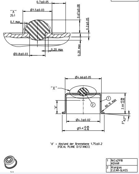

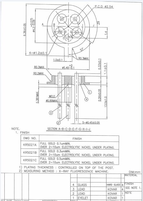

第一张是无定位片管座图纸,第二张图是管帽图纸,第三张是带定位片管座图纸。
