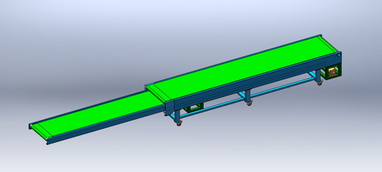

有哪位朋友接触过这种伸缩皮带输送机, 想了解一下它的伸缩结构  皮带绕法
发表于 2014-8-12 23:34:08 | 显示全部楼层
伸缩结构应该还好理解,但是皮带绕法就比较奇妙了。不知哪位大侠来科普科普

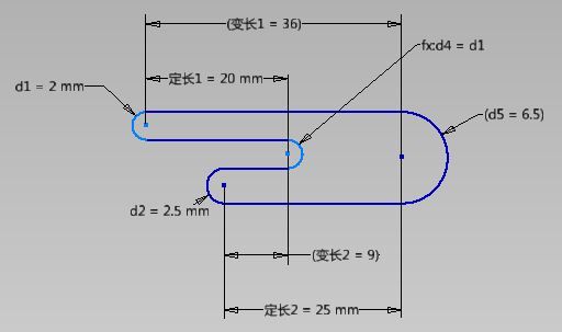

看不见的地方有Z形。d1和d4的辊是固定在一个支架上的。
支架向前伸,变长1变长Xmm,变长2缩短Xmm,于是,皮带总长不变。。。
造纸厂分切机的横刀后面有这东东。

发表于 2014-8-13 08:08:11 | 显示全部楼层
支架向前伸,变长1变长Xmm,变长2缩短Xmm,于 ...
我没见过,但是想到的和你的是一样的

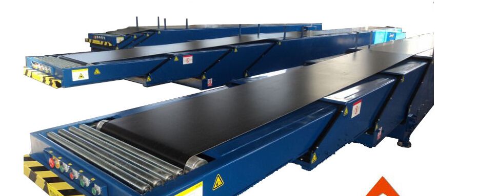

发表于 2014-8-13 08:43:20 | 显示全部楼层
伸缩式皮带输送机与普通的皮带输送机相比,其工作原理是一样的。但在结构上有所区别,它增加了储带装置和收放皮带装置。为什么叫可伸缩式皮带输送机呢?那是因为:当游动小车向机尾一端移动时,输送机皮带进入储带装置内,机尾回缩;反之则机尾延伸,因此具有可伸缩性,所以叫可伸缩胶带输送机。

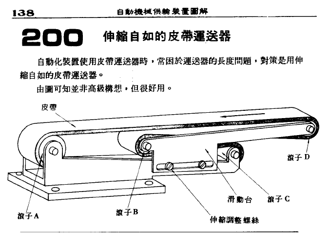

发表于 2014-8-13 10:19:54 | 显示全部楼层
刚看到的,顺手贴上来
