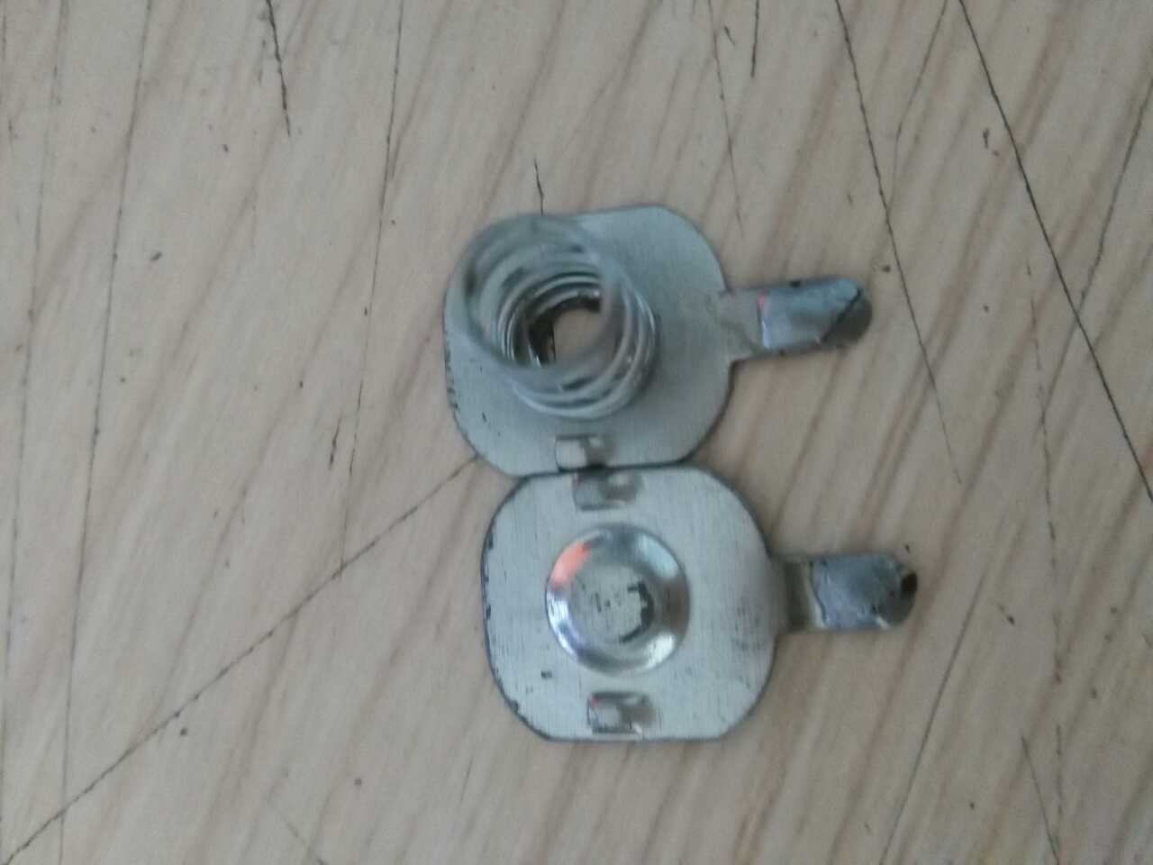

这是电池盒里边的弹片     有两种规格,一种是单片的     一种是两片连在一起实现电池串联的。因为弹片加了弹簧。故而在自动上料和 自动装配的环节出现了一定的难度。大虾们有何好的想法交流一下。

振动盘上料,在上旋轨道中把高(负极)低(正极)电池片分离开就行
