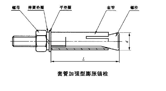

关于膨胀螺栓究竟开多大孔的问题请教

“一大半都露在外面,螺母远离钢板”,不知道你用的是那种膨胀螺栓,象这种膨胀螺栓必须把套管埋进混凝土,所以混凝土钻孔深度一定要足够,钢板应该是压在平垫圈和套管之间,钻孔直径按普通螺栓联接的要求钻,M8的钻9个孔,混凝土钻孔选用比套管直径略大的钻头,螺纹M8,套管直径12,钻头用12~12.2的都可以,建筑行业标准上没有具体讲混凝土钻孔直径的大小,只讲了选用钻头的尺寸,机械行业的标准是直接给出数据钻12的孔。

如果是按照你说的M8的孔在钢板上钻9个的孔,那自然不会出现我所说的问题,但现场的设备很多自重比较大,按照你的办法,很难对准那么多螺栓(或说那么多拧在设备上的膨胀螺栓很难对准打好的水泥孔),所以基本上都是水泥钻孔多大,钢板上钻孔也是多大,设备摆好位置之后直接从钢板的过孔处打水泥孔,然后把膨胀螺栓砸下去再拧螺母。
这样就导致很多膨胀螺栓被拧的连同膨胀管一同带上来。

最近刚刚施工一个设备,打膨胀螺栓,钢板是钻9的长孔,钢板与设备分开的 通孔螺栓连接的可拆卸,在水泥面打的是12.2的冲击钻孔。先把设备定好位置,然后锁上钢板,在打水泥孔,然后把膨胀螺栓打下去,套管部分全部淹没。然后扭紧螺丝手工!!

其实楼主有点想当然了,实际上你扭紧螺母时,并不是带着整个膨胀螺栓往上跑,往上跑的只有最里面的螺栓,外套被螺母下的垫圈挡住,垫圈的内径大于螺栓直径,小于外套直径。所以扭紧螺母,螺栓往上跑,螺栓埋在地下的头部和垫圈挤压外套变形,外套设计成螺栓头部先变形,这样外套在螺栓头部部位被先胀开,在水泥孔里挤紧。
发表于 2019-12-9 09:34:45 | 显示全部楼层
我画了个示意图,传不上来
