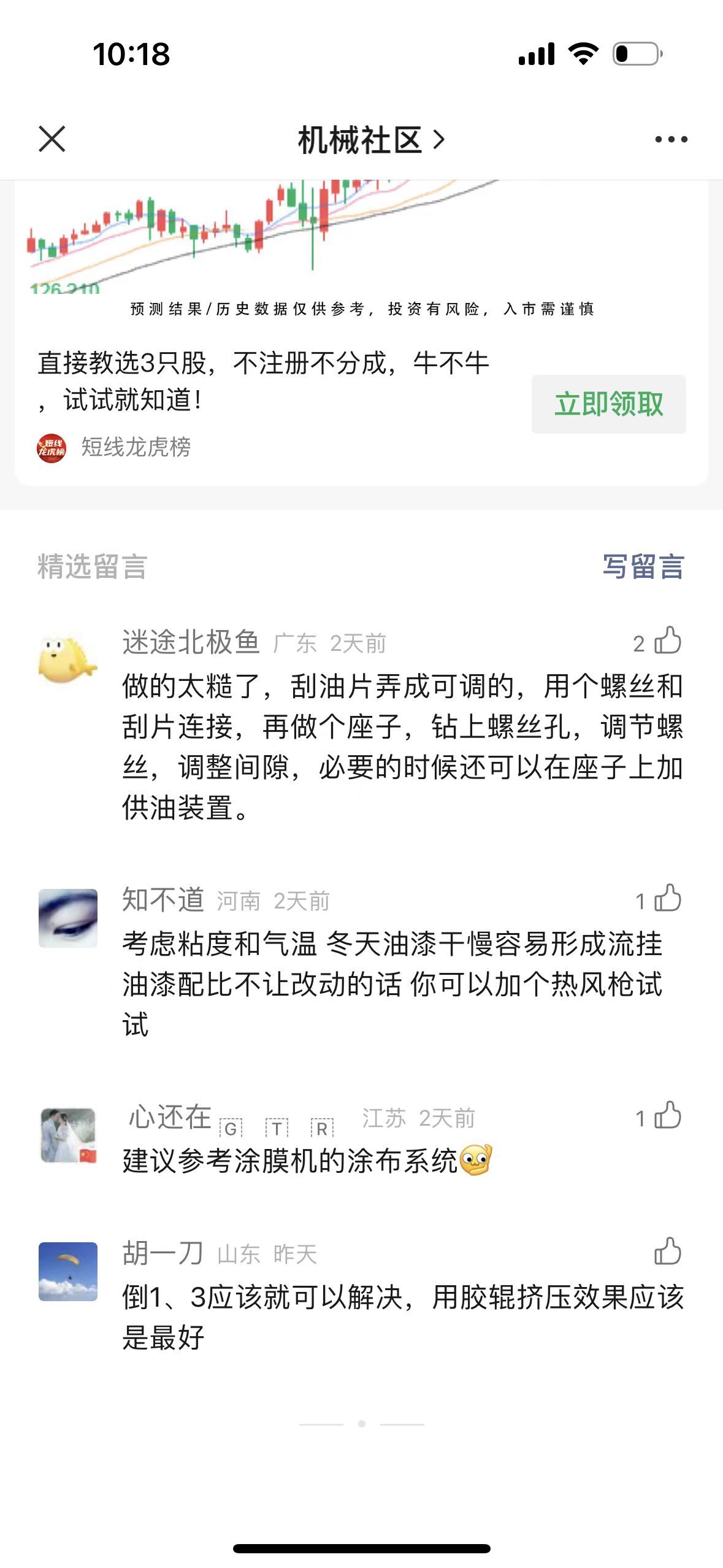

设计了一个自动涂油装置,但效果不佳

这种转子涂油机还可以做成转子通用的。
发表于 2016-10-7 21:08:54 来自手机 | 显示全部楼层
双辊式结构才行057762768008
发表于 2016-10-8 10:40:59 | 显示全部楼层
喷涂
发表于 2016-10-22 13:58:08 | 显示全部楼层
laixuexi
发表于 2018-2-6 17:43:52 | 显示全部楼层
刷子加滚轮和刮刀
发表于 2019-2-14 11:09:32 | 显示全部楼层
楼主是做机械设计的?  我是做电气设计的,希望能跟楼主交流下,互通有无。
发表于 2023-12-1 10:21:13 | 显示全部楼层
公众号留言选取
发表于 2023-12-2 11:50:12 | 显示全部楼层
可以试试过渡法,就是多用一个过渡轮试试!
