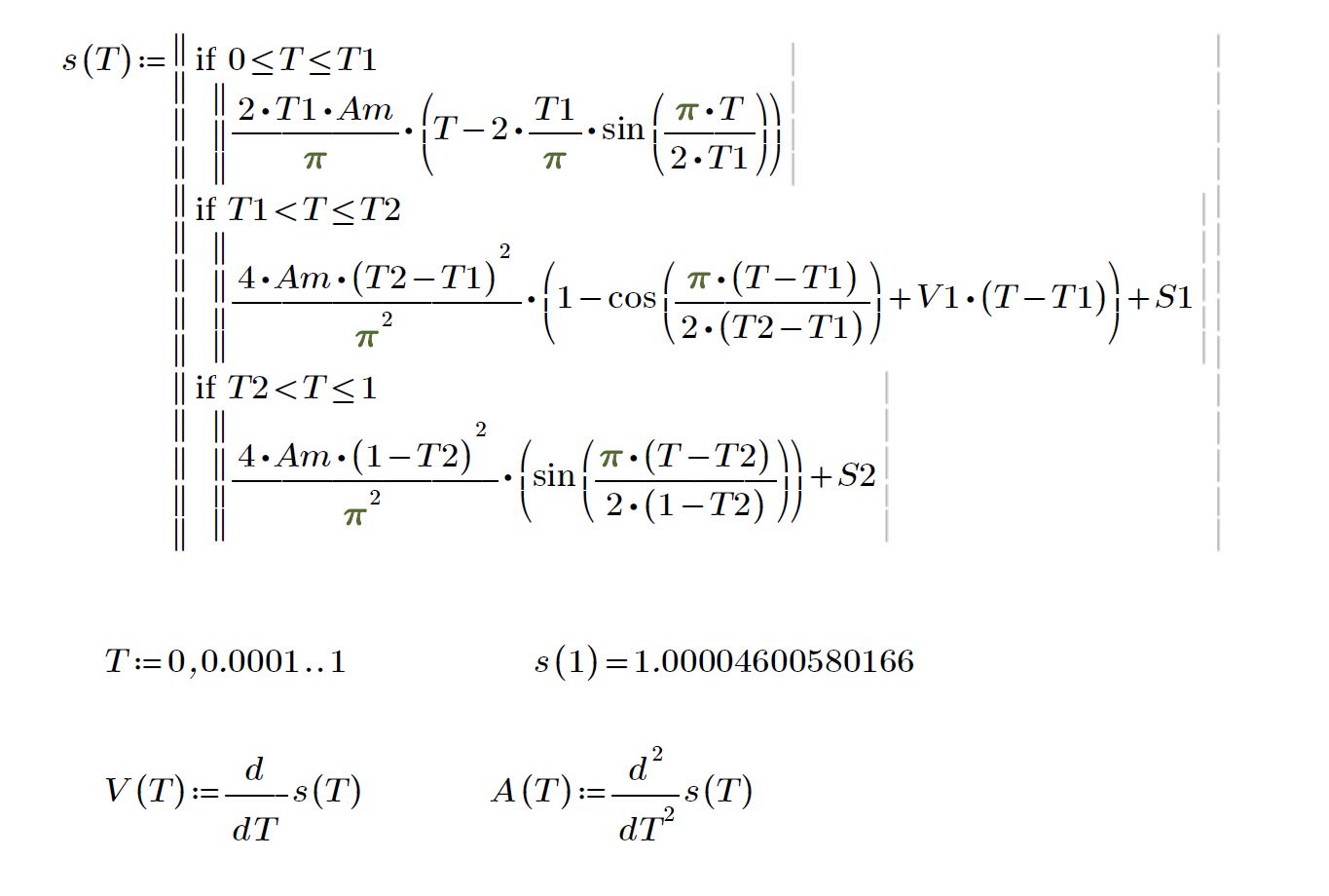

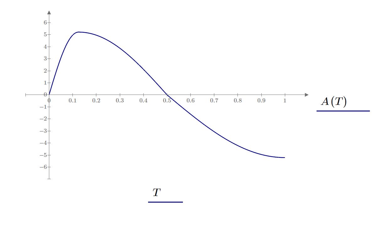

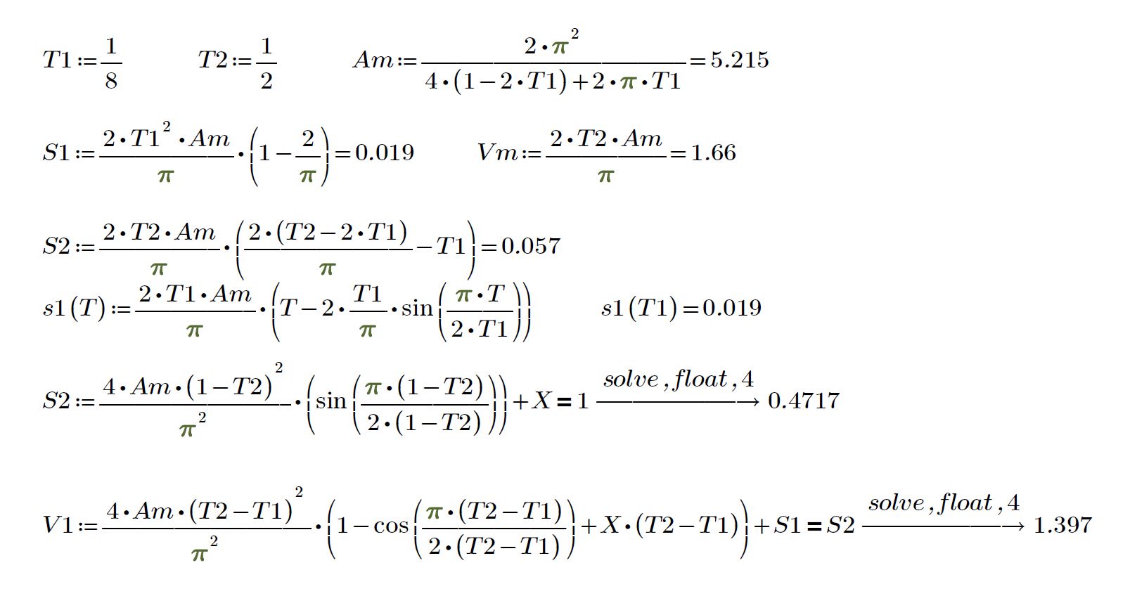

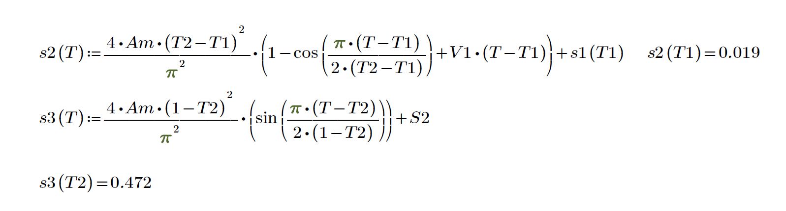

又来论坛求助了,说到凸轮设计重要的还是要有丰富的凸轮从动件运动规律来选择。由于本人学历受限没有办法搞懂特来求助论坛的高人们,这个运动规律是单停留修正正弦运动规律,此公示第二段可能有问题希望那个大侠帮个忙看看那里错了,
最后那个s1应该等于1才对啊,我找不到问题了。

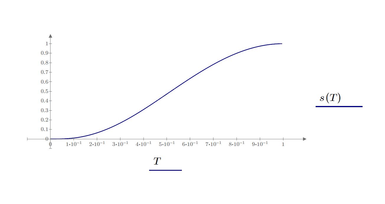

位移曲线
位移曲线

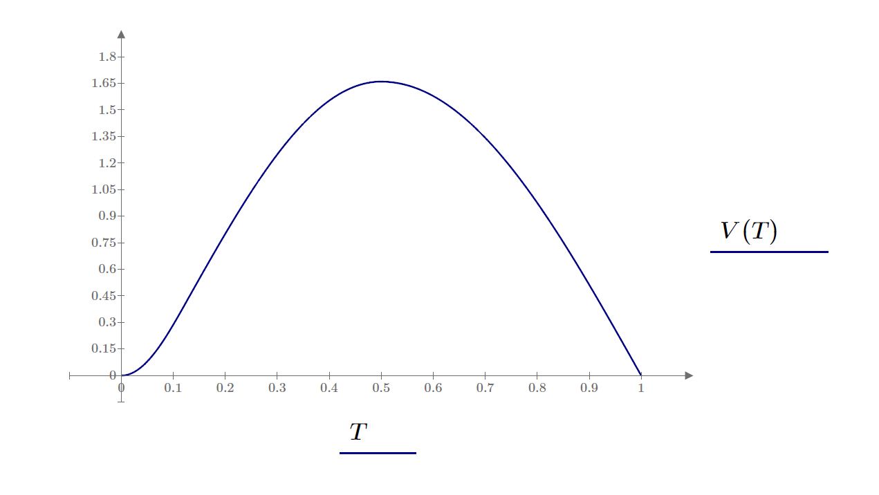

速度曲线
速度曲线
加速度曲线
加速度曲线

发表于 2014-7-12 15:22:31 | 显示全部楼层
你这个是舍入误差,没有什么问题的。
前面各个常数计算精度提高点可能会改善。
