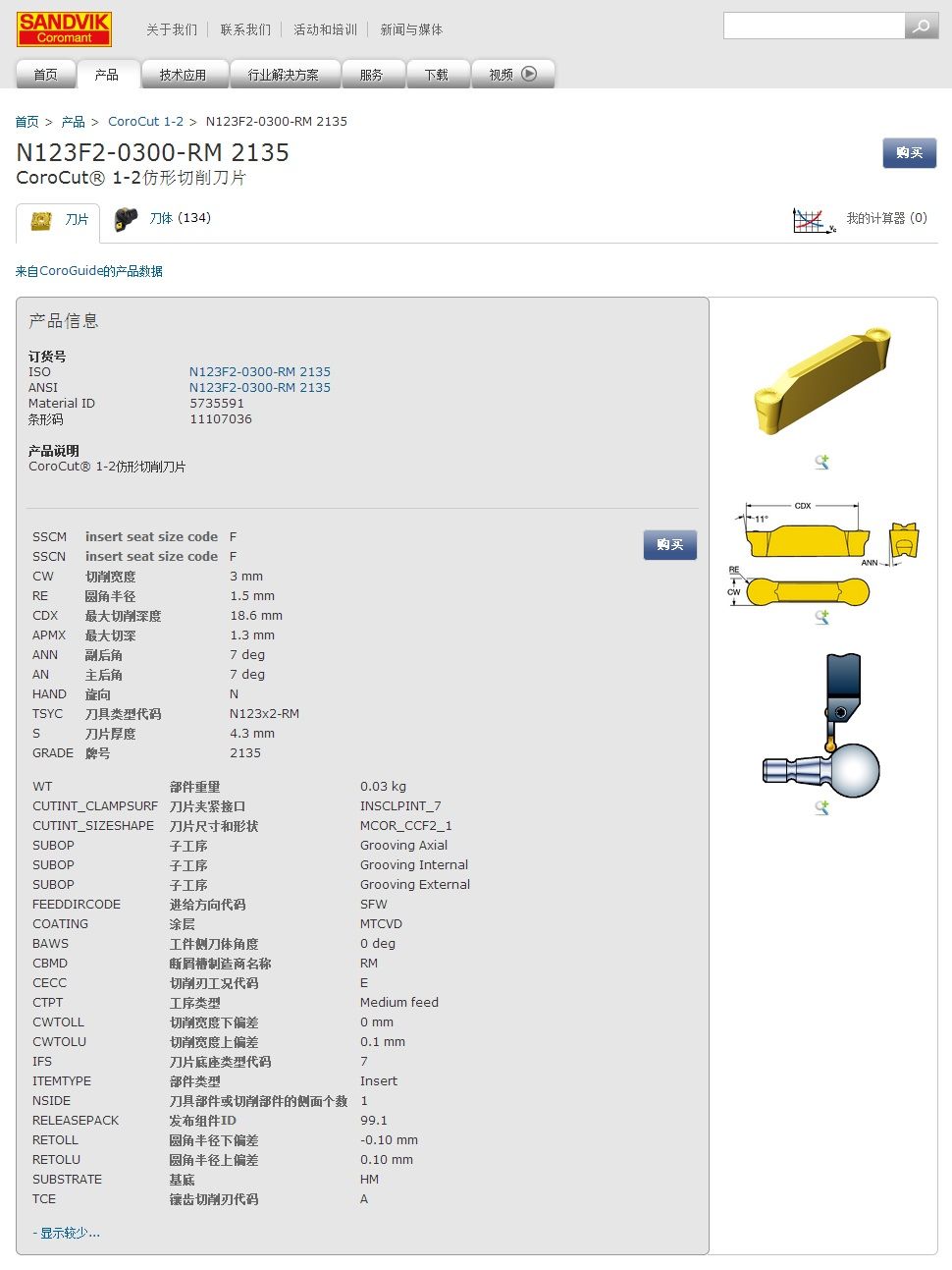

请问这是什么刀
发表于 2014-7-10 20:49:49 | 显示全部楼层
请问各位,第二张图片那个对称的是什么?指点一二门路,功课我自己补。

这个应该是槽型的代码,整个应该是E-RM纯属个人见解!

感谢@把刀用好 的帮助,简洁直白的提供了答案,我搜索了一下sandvik的数据,找到了类似的刀片产品信息。
& O* v0 v. J4 e9 n3 e, ]5 p感谢@hxs123456789提供的断屑槽的代码知识,不过E-RM具体是什么含义,RM断屑槽的具体含义,还请各位能详细说说。9 F) b. a" Y. `

-RM中的R代表圆头的意思,M代表中等加工的意思。可以从山特车削刀具样本上查看槽刀的命名规则。  详情 回复 发表于 2014-7-23 19:21

我看就是个圆槽刀
