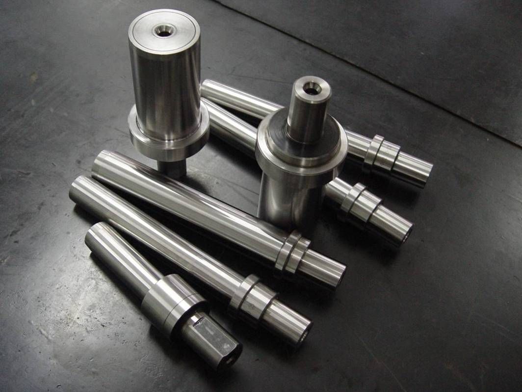

膨胀芯轴如何设计?德国货实在太贵了

 楼主| 发表于 2014-7-10 20:52:18 | 显示全部楼层

发表于 2014-7-11 11:27:28 | 显示全部楼层
落果冰 发表于 2014-7-10 20:52
芯轴
照片拍得漂亮!
好像两端的两个孔,都不是连接外部液压管子的?
这个内部液体压力的增加,是靠什么方式的?
发表于 2014-7-11 11:36:01 | 显示全部楼层
推测:
前端的那个孔,可以伸进去一把扳手,拧动里面的一个螺钉。
这个螺钉的力会通过某种转换作用到液体上,使芯轴内部压强大大增加,进而弹性变形。
发表于 2014-7-11 13:37:14 | 显示全部楼层
就喝千斤顶的远离比较接近吧

发表于 2014-7-17 22:07:27 | 显示全部楼层
膨胀芯轴做得好:
1.液性塑料:树脂、增塑剂、稀释剂组成。有一定弹性和机械强度,在压力作用下不渗漏,传递压力良好。
2.弹性套筒:高弹性合金钢,40Cr等,需要一定硬度,需要一定热处理达到弹性极限,弹性变形好。
以上两点,由于国内的基础材料的落后,建议楼主也不需要尝试了。
剩下的结构设计及理论计算,山寨是山寨不出来的,什么材料用什么结构尺寸,环环相扣。
现在没了基础研究,无论如何山寨达不到SCHUNK的级别。
如果楼主有缺陷承受区间,倒是可以尝试。漏油了就得报废产品吧。
