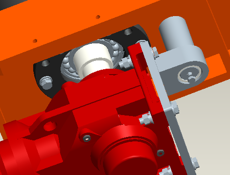

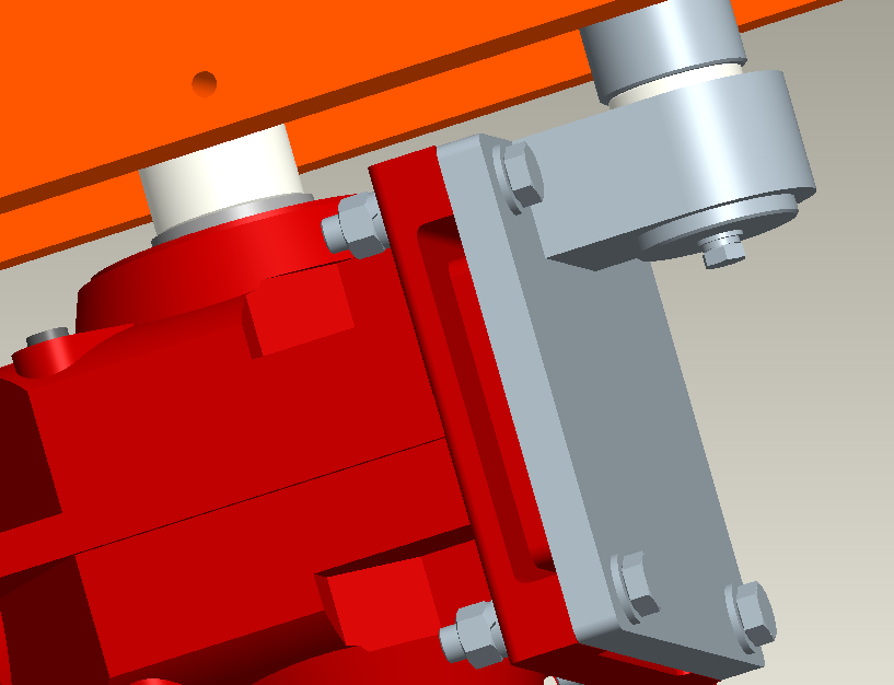

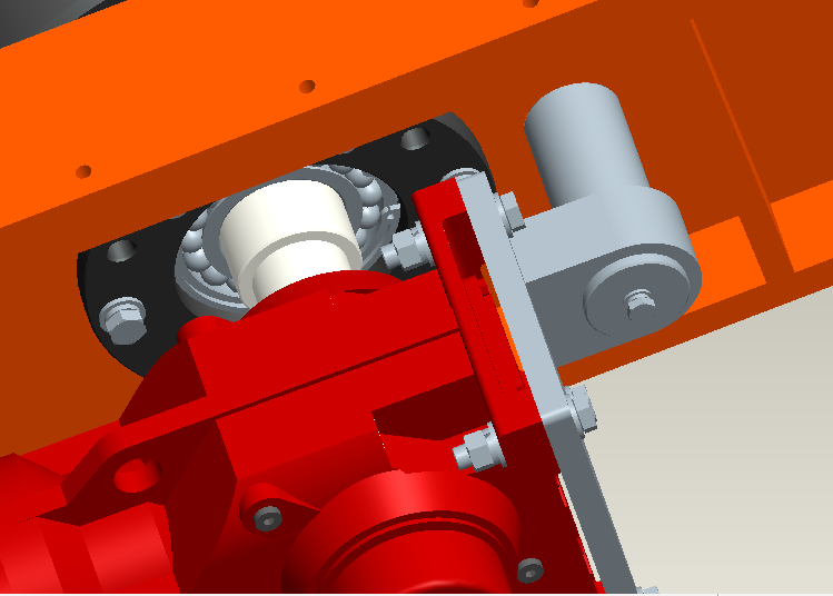

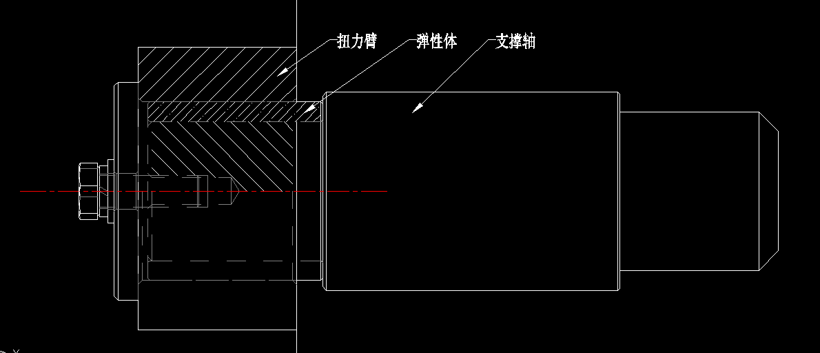

小弟做的扭力臂
疑问:
1:弹性体用什么材料做?(即便量产数量也很少)
2:扭力臂轴向是否需要固定(轴端挡板)
还请顾问大侠给予指点!

发表于 2014-7-5 18:57:45 | 显示全部楼层
聚氨酯棒做缓冲

发表于 2014-7-6 00:08:11 | 显示全部楼层
常见的是一块板,直接从法兰面上长出,你这样拐弯几次的做法还是第一次见到
发表于 2014-7-6 01:46:09 | 显示全部楼层
用什么材料不说,你这设计里弹性体比扭力臂还宽,这撞击次下来,弹性体就切断了。
具体用什么材料,看你需要多大的弹性能力了。也就是你要多大的杨模了。你需求多大,就根据需求去找对应硬度的材料。
