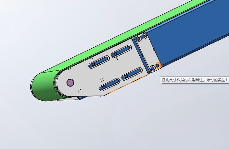

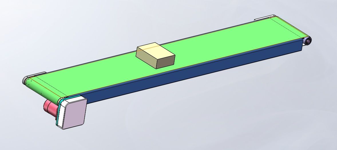

我想请教一下,如图所示的皮带线,皮带的动运方向是否只能向电机侧运动(从图示右上角向左下角运动)呢。电机可做正转也可做反转的。
担心的原因是,如果电机以CW方向转,从左下向右上运动时,皮带的紧边在下,而松边在上,会不会影响输送。
请高人解答。
发表于 2014-7-2 15:46:12 | 显示全部楼层
换个变频电机,加装机械张紧装置!

发表于 2014-7-2 17:02:36 | 显示全部楼层
双向皮带输送机。驱动辊是在中间的
工件从从动滚进入皮带的。  发表于 2014-7-2 17:28
问题在于。驱动辊布置不好。皮带会严重跑偏无法调整  发表于 2014-7-2 17:26
您好,我也是贵州的,现在在上海工作  发表于 2014-7-2 17:17
从图上看他的工件应该是从中间进入流水线的,驱动轴放中间恐怕会有刚性冲击的存在  发表于 2014-7-2 17:17

 楼主| 发表于 2014-7-2 17:31:46 | 显示全部楼层
另问一下,皮带用这种张紧方式有问题吗?因为这一端要与其它输送线相接。
发表于 2014-7-2 18:35:08 | 显示全部楼层
可以用这用张紧方式,
发表于 2014-7-2 19:35:12 | 显示全部楼层
可以
发表于 2014-7-29 19:23:09 | 显示全部楼层
这种张紧方式很常用的,没问题。
发表于 2014-7-30 08:53:54 | 显示全部楼层
输送不太重的货物可以用LZ的张紧方式 ,最好做成中段驱动。
