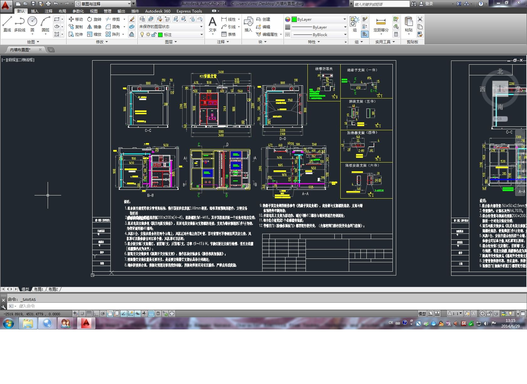

发表于 2014-6-29 13:20:53 | 显示全部楼层
详图不出,让外协厂自行考虑折边,焊接什么的,当然你心里要对工艺有数,不能搞出来的结构实际上无法加工的
- c) E" |, P* g7 G: ^) {0 v) {4 v6 ~+ i3 j9 F& j
给你看个图吧,这是户外箱式变电站的图纸,标明外形尺寸,哪里需要加强,哪里需要开孔,哪里需要开门之类的,细节都是外协厂自行处理+ Q5 @2 q) X4 F4 \' E+ B; e) p
6 k* I# K, l( Z" n 新建位图图像.jpg $ ]3 h( i' N- J, {5 Y9 @/ |
谢谢大侠  发表于 2014-6-30 08:09
