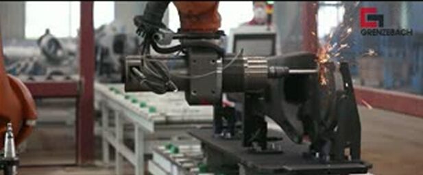

主要机构为机器人打磨,打磨动力应该是电主轴,但需要电主轴能360度的有一定的浮动功能,以便当打磨面有凸起时不至于损坏打磨刀具。

加个受力传感器

ATI浮动打磨工具,有成品买,

磨头应该有弹簧浮动结构

类似于  焊接中使用的接触式跟踪器的传感器    微调采用与传感器相连自动调整的十字滑台

我们有这样的浮动气动高速主轴产品,主要应用中机器人打磨功能方面。如果有需要可以联系:LY9515@126.COM 。这个结构是主轴内部存在的,可以360度方向浮动5度左右。

没有找到内部结构,不过有使用砂带打磨的

加弹性校正

加个液压缓冲器,网上有卖
