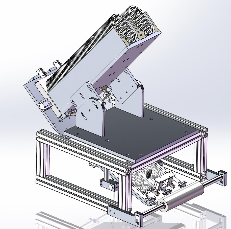

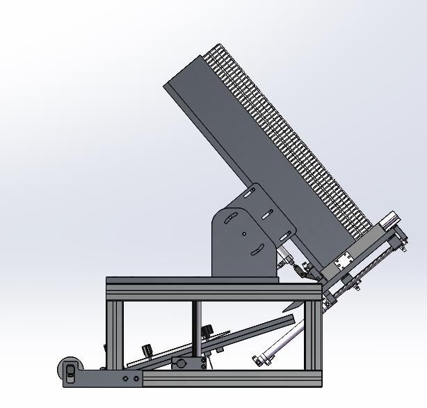

这个盖子装配之前有发帖,发帖时就在构思重新改结构。现在做好的机构经过一些小改,目前已经能达到效果。大概160次动作会卡料一次,人工10几秒排除故障就能继续使用。基本上已经可以交付。以下是最新的机构。气缸分料,分料后沿滑槽下滑,以斜角状态伸出,盒子经过时自动带出,过滚轮时压紧,完成盖盖动作。此结构的优点是上料方便,故障排除迅速。最主要的还是能用。。。 先来挂鞭炮,庆祝一下

象导弹车

看不明白怎样动作的
