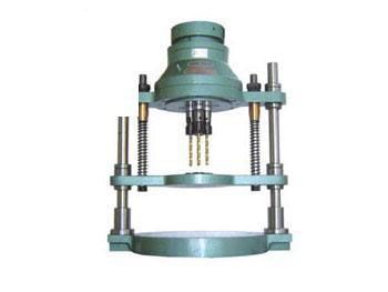

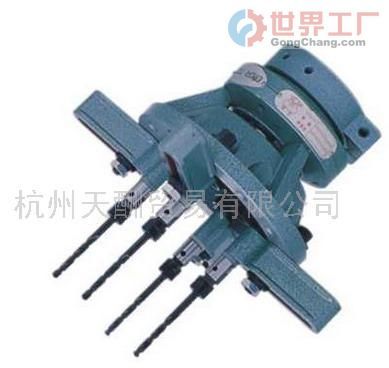

       各位,上图是我们现在工厂要加工的四个孔的位置,现在想用多轴器来钻孔(钻气缸缸体端面上的孔),在这里先问第一个问题:可调式的多轴器可以钻这种不是均匀分布的孔吗?
       如果可以的话,我们领导想让我将图三所示的可调式改成图二所示的固定式(据说可调式要便宜一点)。哪位前辈有可调式外部结构的相关数据,(我这边是要配台钻,钻孔4-直径6.1)。

可调式的可以改成带导向柱带钻模的,一般你到多轴器的长家问都有配件的,买回来自己改一下

大侠,像这种不是均匀分布的也可以吗?
发表于 2014-6-18 10:23:31 | 显示全部楼层
可调式的在其范围内任意位置都可调,就这肯定可以。
发表于 2014-6-18 10:37:14 | 显示全部楼层
对于自由装配的普通孔完全可以.

谢谢了,那想请问大侠有没这方面的资料或者厂家
