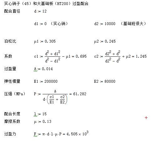

下面是我根据书本计算销子跟基础板过盈配合的过盈力
问题是:为什么我增大配合直径d(改用大销子),其余参数(材料,过盈量,配合长度…)不变,得出的结果是压强减小,过盈力减小。而感觉上应该是轴越大过盈力过大才对啊。

“应变”=“变化量”/"原尺寸"
要计算这个进行比较才行
因为"应力"="刚度"x"应变"

呵呵,大侠,你过盈量不变,基体直径变大,自然压强就变小了。至于力是不是大,要看你的接触面积增量了。

这个过盈力是最小过盈力吧,直径大了,这个力就小了。实际大了更保险。
发表于 2014-6-12 08:31:57 | 显示全部楼层
你把1米长的钢筋,和10米长的钢筋,都拉长1mm,所用的力是不一样的。
我就是想不通,过盈量不变、基本直径增大后压强变小。为什么啊?对于力就不问了根据压强算就行。
应变公式:P=e/l * E。e表示变形量。l表示基础长度,E是杨模。你说e不变的时候,l变大会怎样?  发表于 2014-6-12 13:42

逍遥大侠,我问的不是这个。而是在过盈量不变配合长度不变的情况下,配合直径增大,压强为什么减小,我知道算的是减小,可为什么啊?感觉应该是销軸越粗力越大啊?
力最终作用在原子之间相互吸引的力上,达到一个平衡,在屈服强度之内,呈线性。  发表于 2014-6-12 13:31

钢筋的长度≈销子的直径
