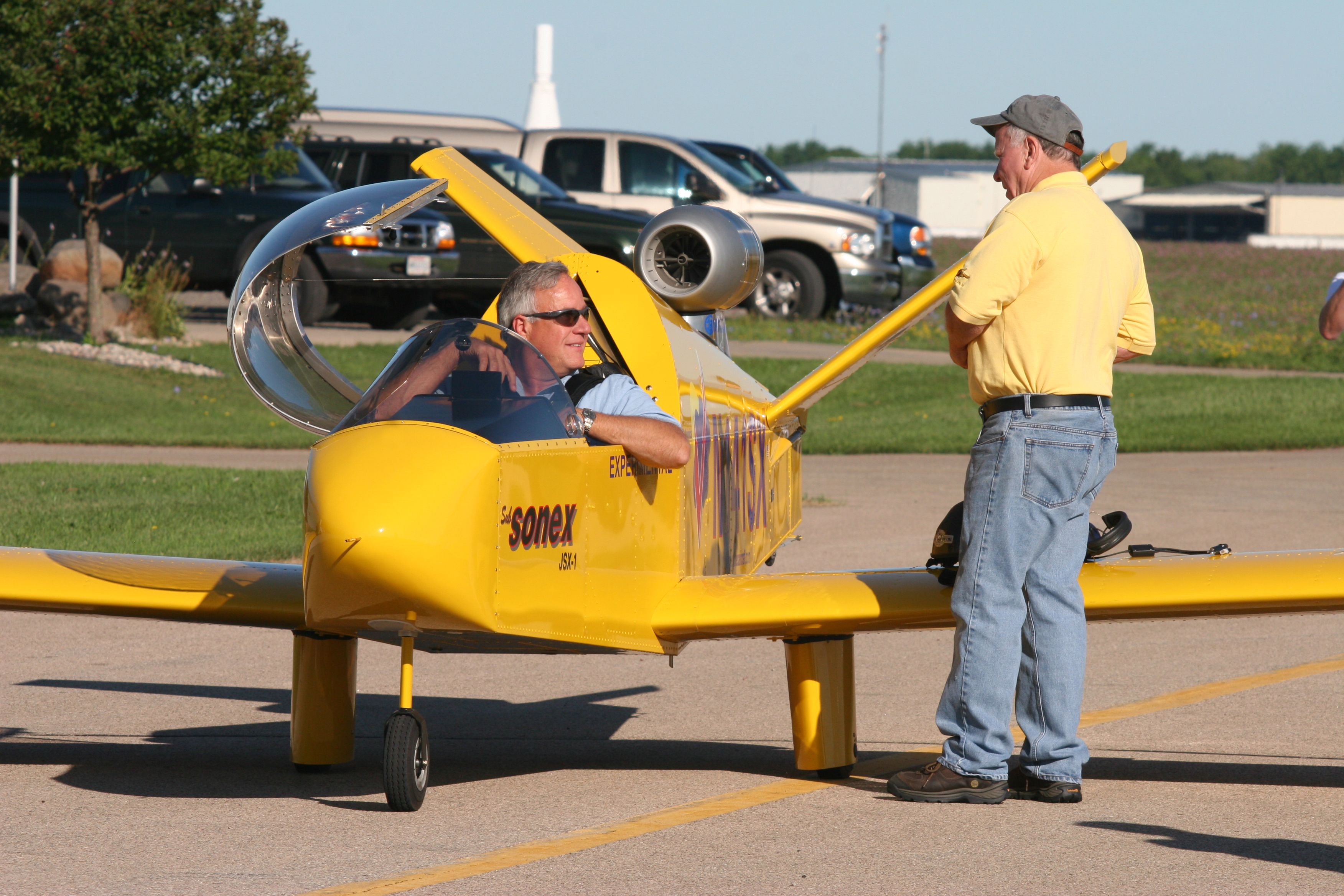

8爷好, u7 |! Z2 g) `% A2 h
贴张图,您看看。# i3 x/ e: ]! G) e
s first flight.jpg " A) [4 ^; v! P' U' q7 }1 P
8 s+ F. u3 C' F这种捷克产的小涡喷最大推力超过100公斤,全重约20公斤,但是寿命只有大约50小时。$ p% E6 b  Z. g+ e* R
产品介绍里面说,用于无人机或小型飞机。
" L1 N. I7 r# n3 ~7 v8爷,这种东西设计/制造的难度大吗?0 i* c4 b+ E3 A7 b$ G' _% K1 t3 l
另外,您说涡轮机成本高,是不是高在油耗和寿命方面?
效率要高就得是大涡扇,高涵道比,才能效率高。譬如民航的发动机效率就很高  发表于 2014-6-11 23:43
微涡轮效率不会高的,所以油耗就不可能低,想效率高,要有大风扇,多级,平衡级间压力,等等,这些都不是微涡轮可以实现的,你看涡轮机,只要效率高的,一定是巨型涡扇,不可能是其他东西,连‘浆扇’效率都不行  发表于 2014-6-9 09:35
这就是微涡轮,寿命不可能长,寿命长了,材料就特贵,这东西设计难度不大,制造难度不大,就是没有多少民用价值,所以用到巡航导弹了,只用一次,涡轮成本高是比柴油机高,柴油机是铸铁的,你比较一下,  发表于 2014-6-9 09:33
这个油耗我估计在每分钟1到2升油的样子,我是根据我见过的差不多大小的涡喷来估计的。价格的话约摸在30万到40万  发表于 2014-6-9 09:28

这个油耗我估计在每分钟1到2升油的样子,我是根据我见过的差不多大小的涡喷来估计的。价格的话约摸在30万到40万,制造难度比大的,民用飞机上的要小很多

大侠数据很靠谱,他们官方给的数据是30~148L/小时。此外有网友说价格4.1万欧元。

请问8爷,这个小涡轮机的寿命主要是取决于哪部分部件?能否讲讲?
! ]# U; H- ]# P' w* n0 M文件说其涡轮后部的运行温度启动状态不可超过1000℃,正常运行状态不超过780℃。经常见到的是某核心机的涡轮前温度是多少多少,但这里说的是涡轮后,这是为什么?是不是其温度传感器设在涡轮后面了?涡轮需要耐受整机当中最严酷的考验,是不是它决定了发动机的寿命极限?
+ [% _. k8 C  d& H/ d
叶片,轴承,喷嘴,出口温度假如提高,要高镍合金,轴承寿命长一点,价格成倍增加,喷嘴是个稳定性问题,失去稳定性了,燃烧就无可控制,  发表于 2014-6-9 12:30

我之前的单位做无人机的时候曾经买过捷克的小型涡喷 规格和这个差不太多
