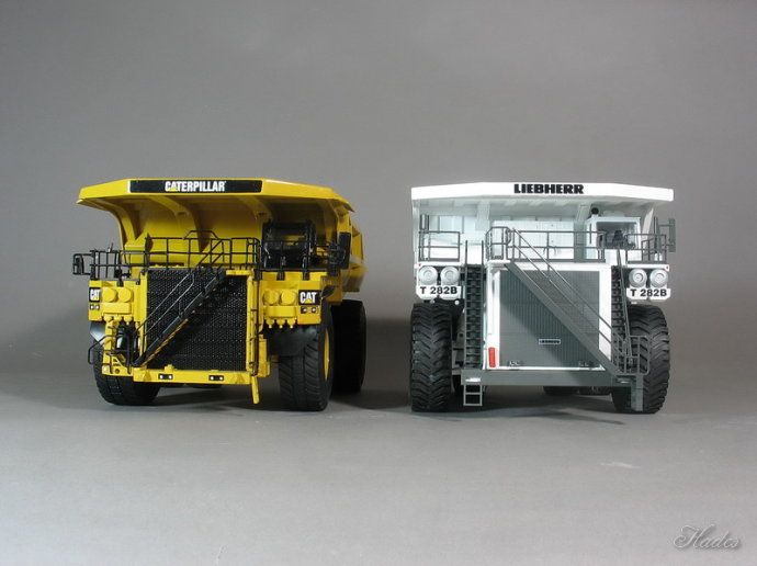

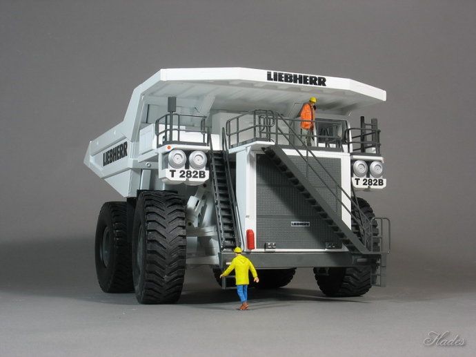

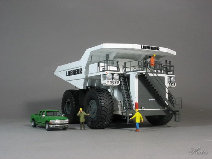

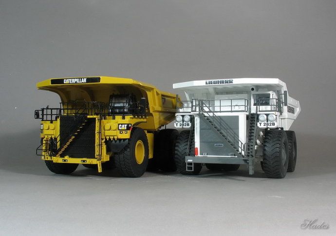

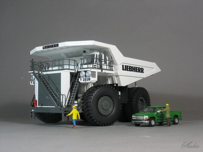

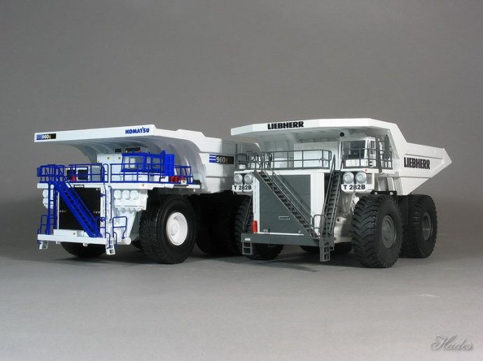

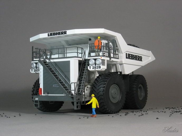

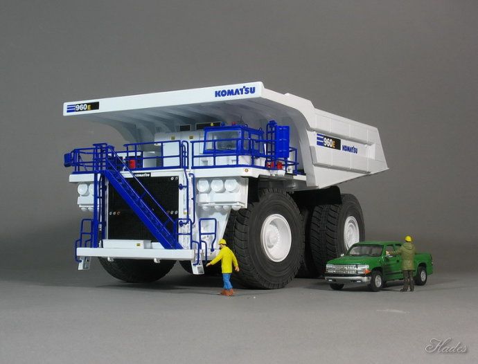

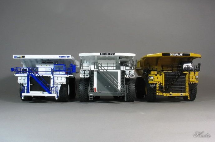

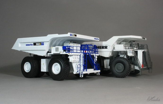

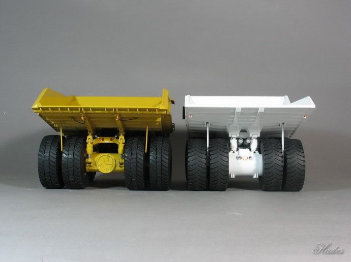

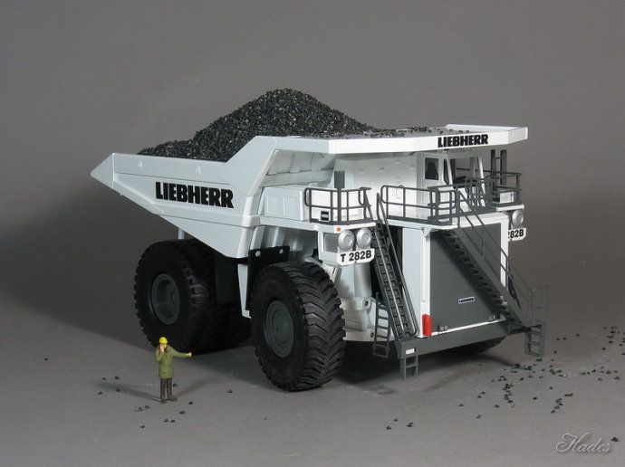

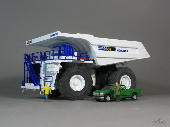

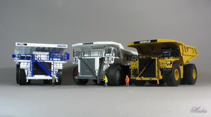

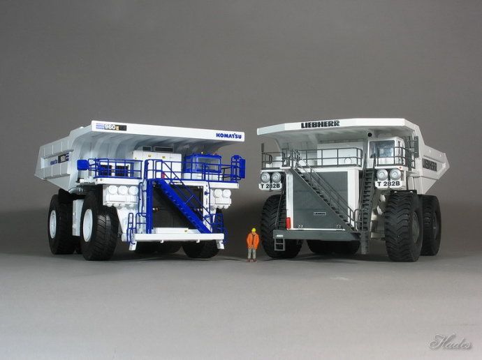

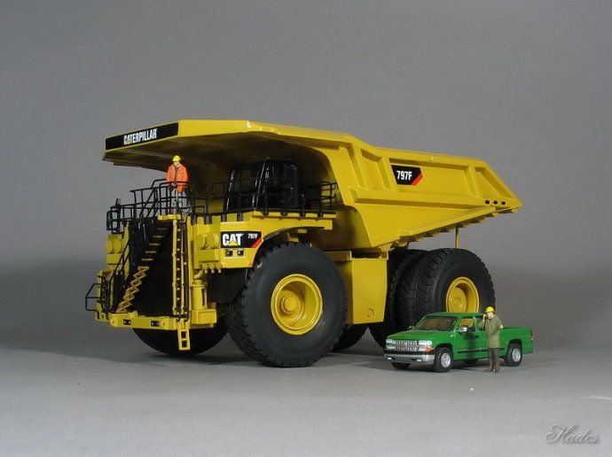

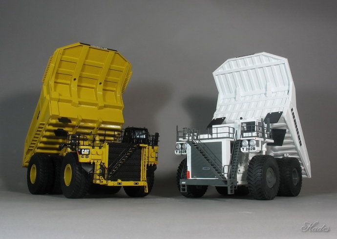

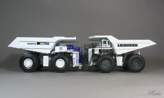

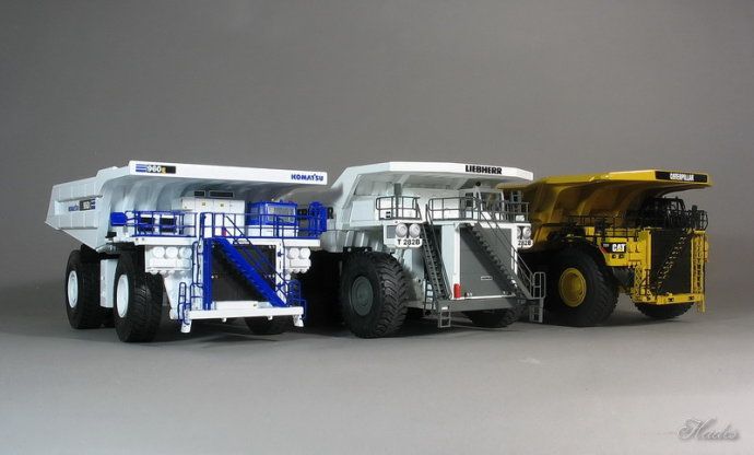

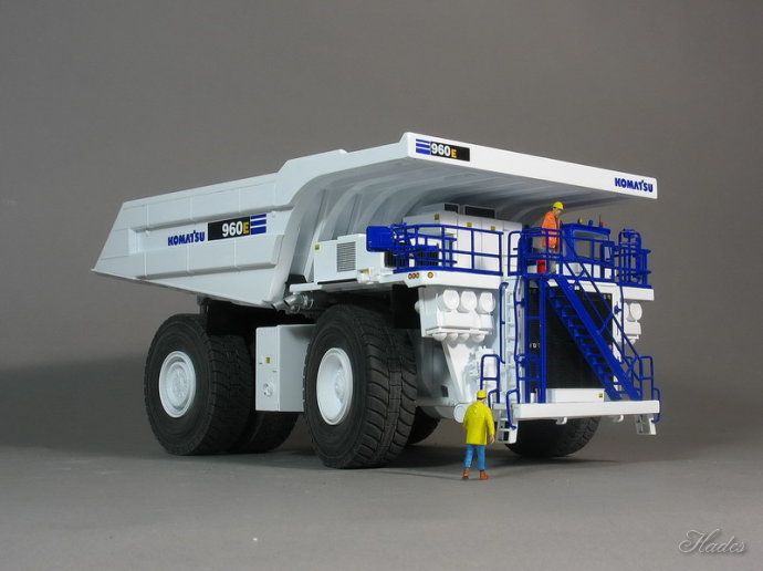

八爷这是俺以前收集的资料,哈哈您给分析吧!( r9 K! J" l- j7 a
 当今世界上载重量超过300吨的矿用卡车已有不下10种,这些庞然大物在全球各大矿区展现着人类科技带来的力量。今天不是要历数这些巨兽,而是通过几款模型肩并肩地做横向比较。要知道在现实世界中,未必有机会几大矿车靠得那么近做比较。( O0 S0 u% z4 a4 d  B
  参加比较是LIEBHERR T282B、CATERPILLAR 797F、KOMATSU 960E这三部矿车,他们分别是各自厂商的顶级机型。以下是实车的相关参数。 * P' D8 r: a, W( h3 Y4 f/ v* I
' _7 U1 a$ ^: b5 T- ?2 D9 f
参数\车型         LIEBHERR T282B         CATERPILLAR 797F         KOMATSU 960E) o, h2 B4 H8 `+ X! v
发布时间         2004年         2008年         2008年
8 s2 j% `' A+ q 引擎         MTU DD 20V4000柴油机         Cat C175-20 ACERT柴油机         Komatsu SSDA18V170柴油机
' ?/ X2 \+ q2 M% Z/ j& C3 {! ~ 最大功率         2722kW(3650马力)         2983kW(4000马力)         2610kW(3500马力)9 D' l5 T2 w# R* J1 o% s0 s% K3 d% [
驱动方式         电传动         机械传动         电传动
- n5 Y( Q3 U# ]% T) B 操作重量         592吨         623.69吨         576吨& Z' o1 Z2 v7 M
最大载重         363吨(400美吨)         363吨(400美吨)         327吨(360美吨)
7 g$ d2 s; e7 Y- F: [  m6 Q 最大容积         222立方米         267立方米         214立方米
; }/ ?8 ]4 ~& X0 R# p* f 最大车速         64km/h         67.6km/h         64.5km/h
6 c& @) Q: t/ G2 F0 [* H 外形尺寸         15.3m×9.5m×7.8m         14.85m×9.53m×7.7m         15.6m×9.6m×7.37m+ ?+ y& P3 W* W; ~
! r/ a6 ]( }" q+ i6 F; k' y" h, _
  从参数上看T282B和797F比较接近,属于第一梯队,797F也是唯一采用机械传动驱动方式的矿车。由于最近才发布,797F 在不少参数上已经超过了曾经的老大——T2
 楼主| 发表于 2014-6-5 17:17:38 | 显示全部楼层
houbaomin0620 发表于 2014-6-5 17:07 ) |5 X0 L, M$ E' W/ h0 D
- l9 z/ R, d: M1 t( S2 [ 当今世界上载重量超过300吨的矿用卡车已有不下10种,这些庞 ...
2 o* w& g+ N9 ?3 v0 H1 l业内,卡特是最深的,小松是效益最好的,也算成功的,利勃海尔是收购伟赛德以后起家的,2 ~2 y6 O/ e+ c1 W" u9 S  s. D
* k7 Q% m# W% \) d1 }+ m0 G  i
哈哈,我这里资料比较翔实,所有参数都有细节,我玩完了以后,有些资料可以给你,现在还不行,哈哈
