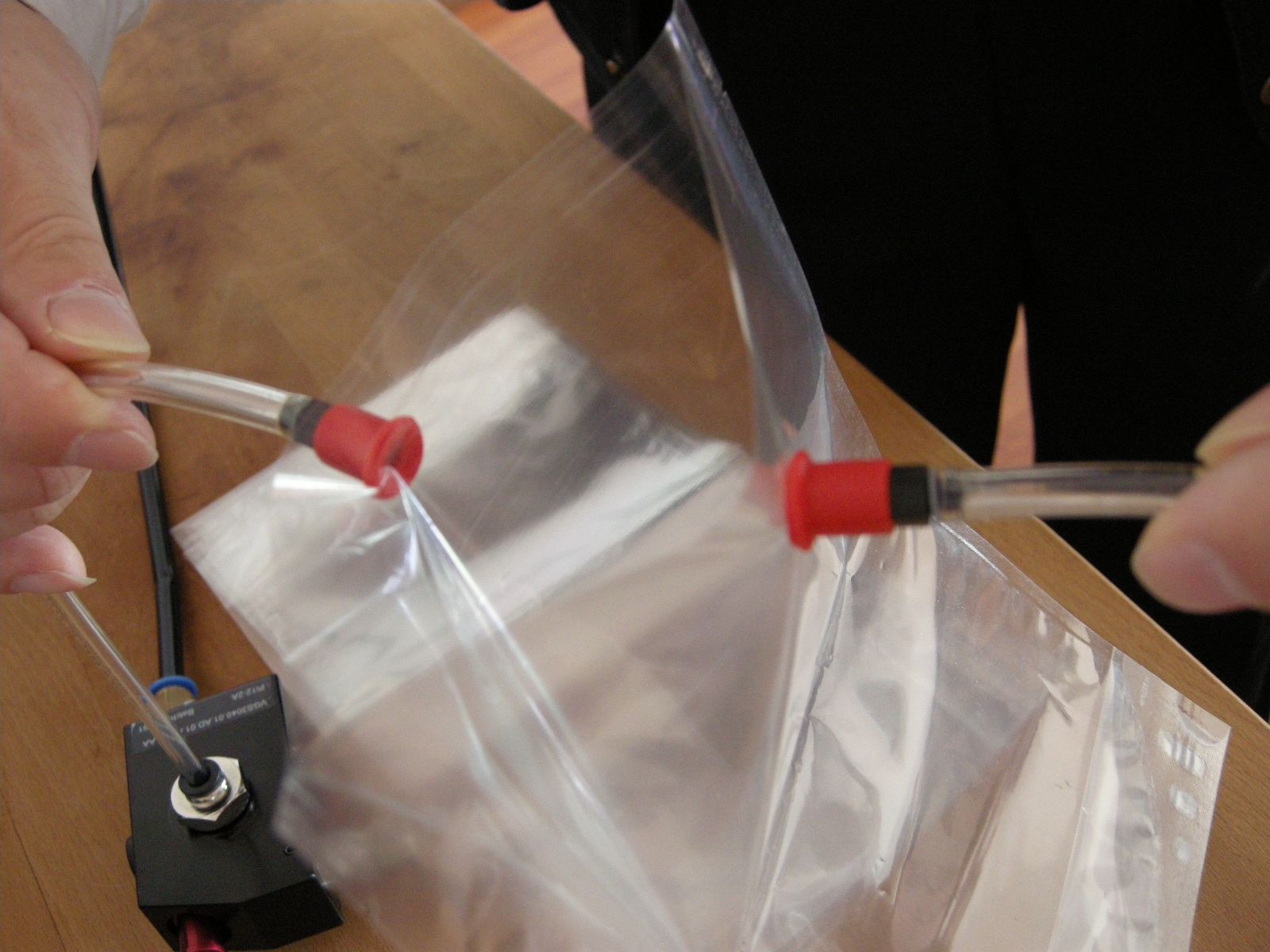

发表于 2014-6-3 15:56:32 | 显示全部楼层
上图,把你的工件材料,特性,技术要求说全点

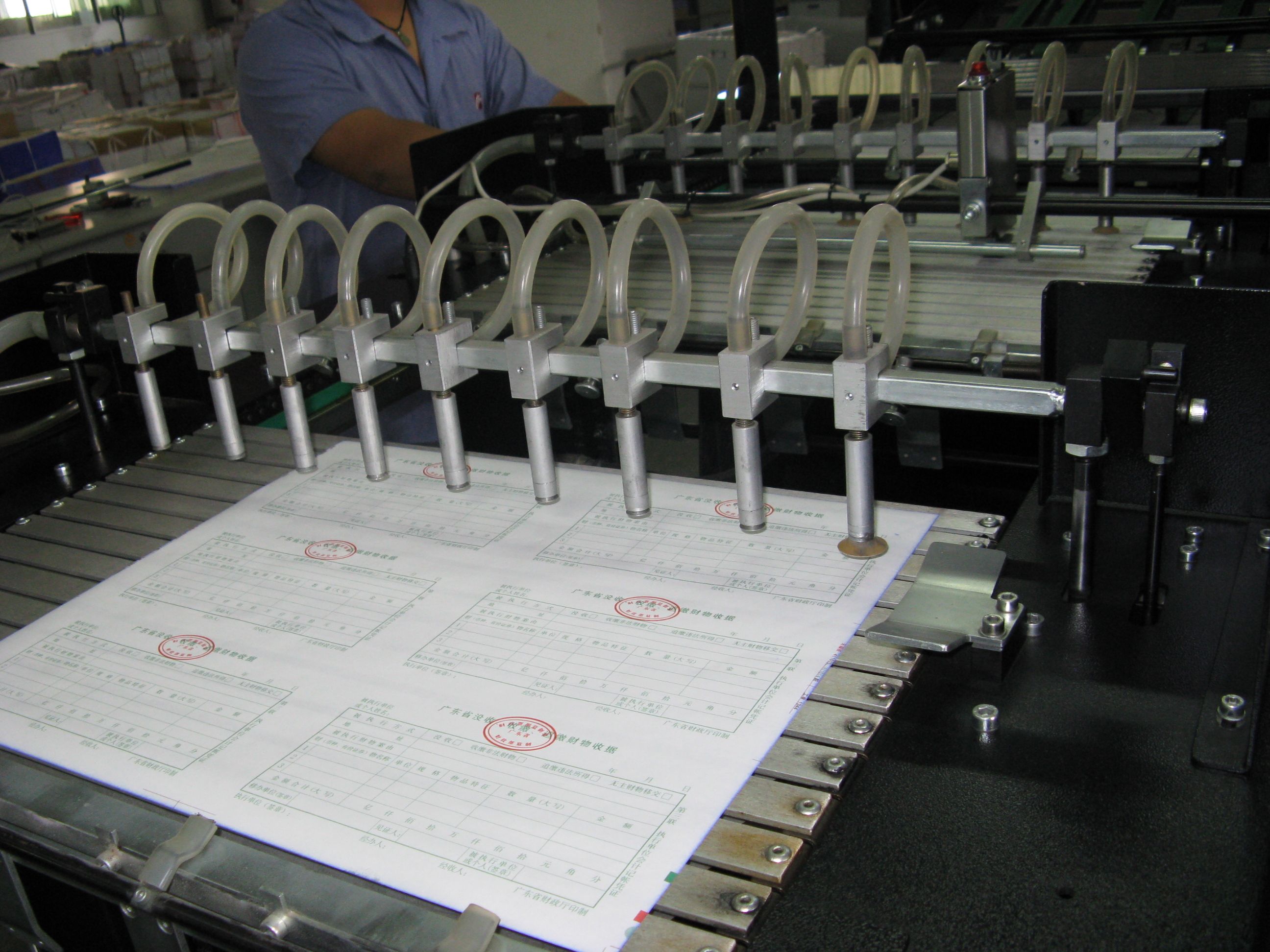

发表于 2014-6-3 16:00:52 | 显示全部楼层
这个在单张印刷机械应用很多,设计上也已经很完善,可参考海德堡印刷机的真空吸纸送纸机构。
 楼主| 发表于 2014-6-3 16:07:24 | 显示全部楼层
1980114 发表于 2014-6-3 16:00
问问吸盘提供厂家,他们会帮忙你选型
主要我要设计整个气动系统 需要一些参数的确定 不清楚该怎么做 这是我毕设中的一部分

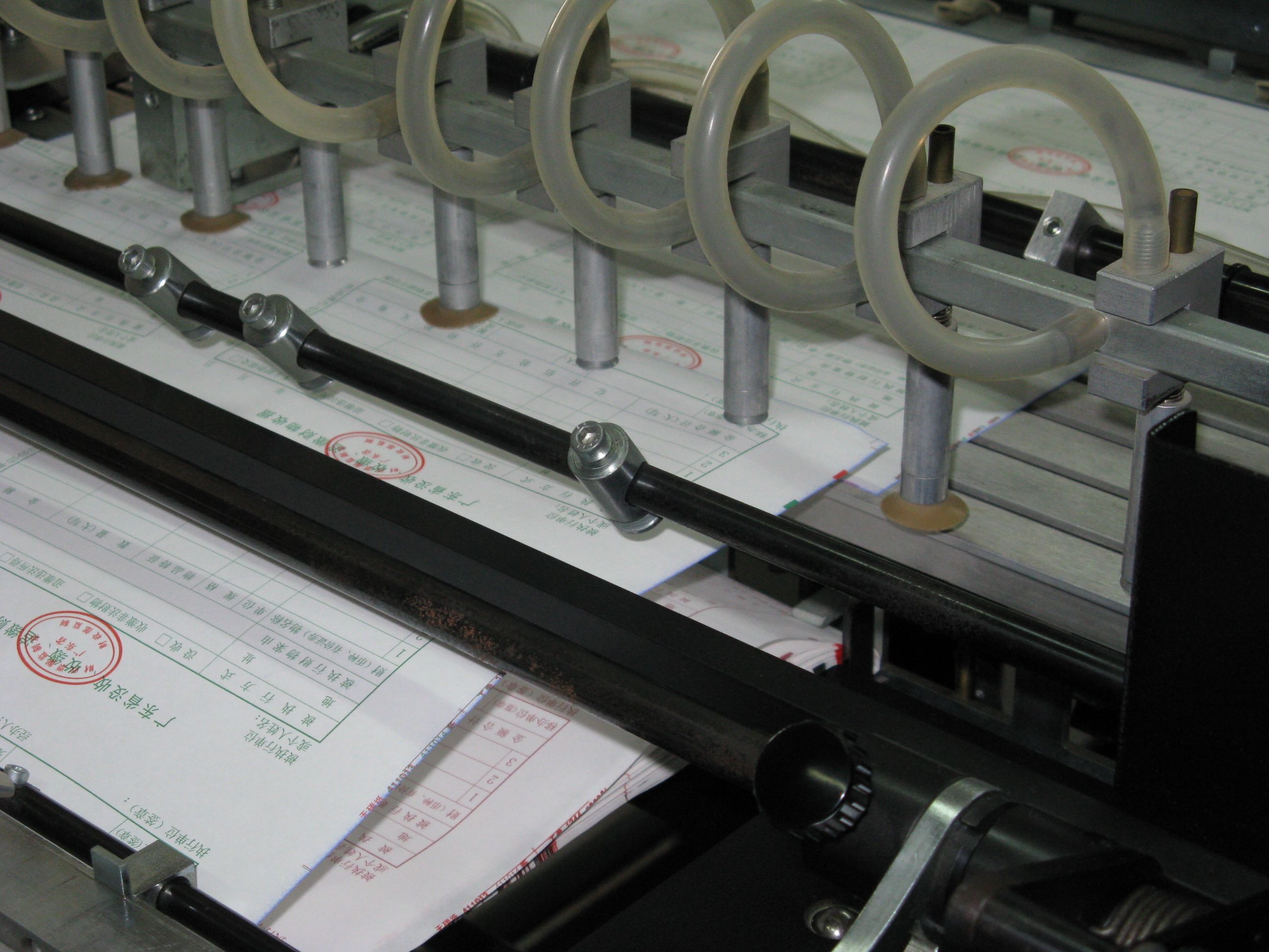

发表于 2014-6-3 16:14:01 | 显示全部楼层
单张配页机上的吸纸嘴

发表于 2014-6-3 16:16:59 | 显示全部楼层
另一张
这台机是进口的,因为不好用(检测重张的单元有问题),叫我过去给改造,临时开动给我看一下,平时也就闲置,没人管的。  发表于 2014-6-4 10:49
说实话,上面的吸盘、管路用的真烂啊!  发表于 2014-6-4 08:25
深入国营大单位保密车间拍的,就算印废了也要专门回收登记的,这个还真的不可能流到华强北那些人手里!  发表于 2014-6-3 16:47
华强北天天说的:花票花票?呵呵  发表于 2014-6-3 16:37
 楼主| 发表于 2014-6-3 17:08:37 | 显示全部楼层
吸头倒是大致知道是这种 只是这种气动系统。。。
