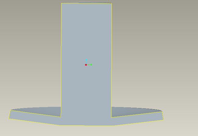

楼主: fmdd
这种结构的设计目的是什么?请看图
发表于 2014-12-17 19:21:27 | 显示全部楼层
防止冷热变化而引起主体的变形,猜的
发表于 2014-12-17 21:59:55 | 显示全部楼层
这种缝不是为了加工方便,不是线割的,而是为了避免热胀冷缩憋到螺丝
发表于 2014-12-17 23:20:07 | 显示全部楼层
立柱在不平的水泥的上。每一个螺丝要承受不同力量。法兰与地面有间隙 在外力作用下螺母会松动。开豁的目地是为了让底盘发生形变更贴近地面使每一个螺丝都拧紧。豁口是气割的。角磨机打磨飞边。孔是钻床钻的。

发表于 2014-12-18 16:35:08 | 显示全部楼层
小鼠大胆 发表于 2014-5-29 22:13
这种应该是适应气温变化而进行自动适应的。如果地表或者工件本身的热涨冷缩,不会伤及螺丝。
估计是为了更好的贴合地面吧
发表于 2014-12-18 19:49:47 | 显示全部楼层
热胀冷缩
发表于 2014-12-19 00:11:50 | 显示全部楼层
虾米游海 发表于 2014-5-29 22:14
也许就是适应平面度不高的地面,增大接触面积,获得更接近理想情况下的摩擦力
我也同意这个说法!!
发表于 2014-12-19 08:05:55 | 显示全部楼层
从第一页翻到20页,没有明确的说法啊。
发表于 2014-12-19 09:49:35 | 显示全部楼层
浅见。觉得应该是为了抵消变形而设计的。圆形工件受外力作用变形时,外缘会向上翘,越向外变形越大力量也越大(如图)。所以开槽是为了防止变形引起连锁反应导致螺栓锁紧失效。
发表于 2014-12-19 10:21:43 | 显示全部楼层
螺栓孔与螺栓之间就有一定的间隙这样做很有可能不是弥补热胀冷缩的余量
