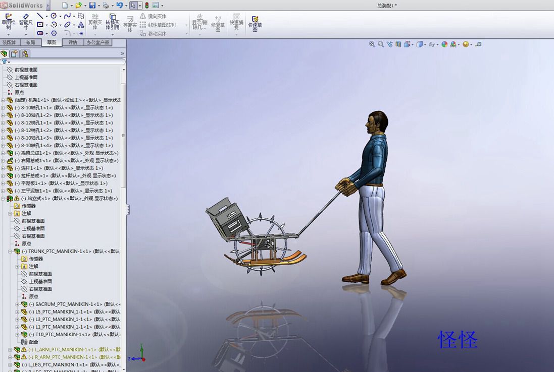

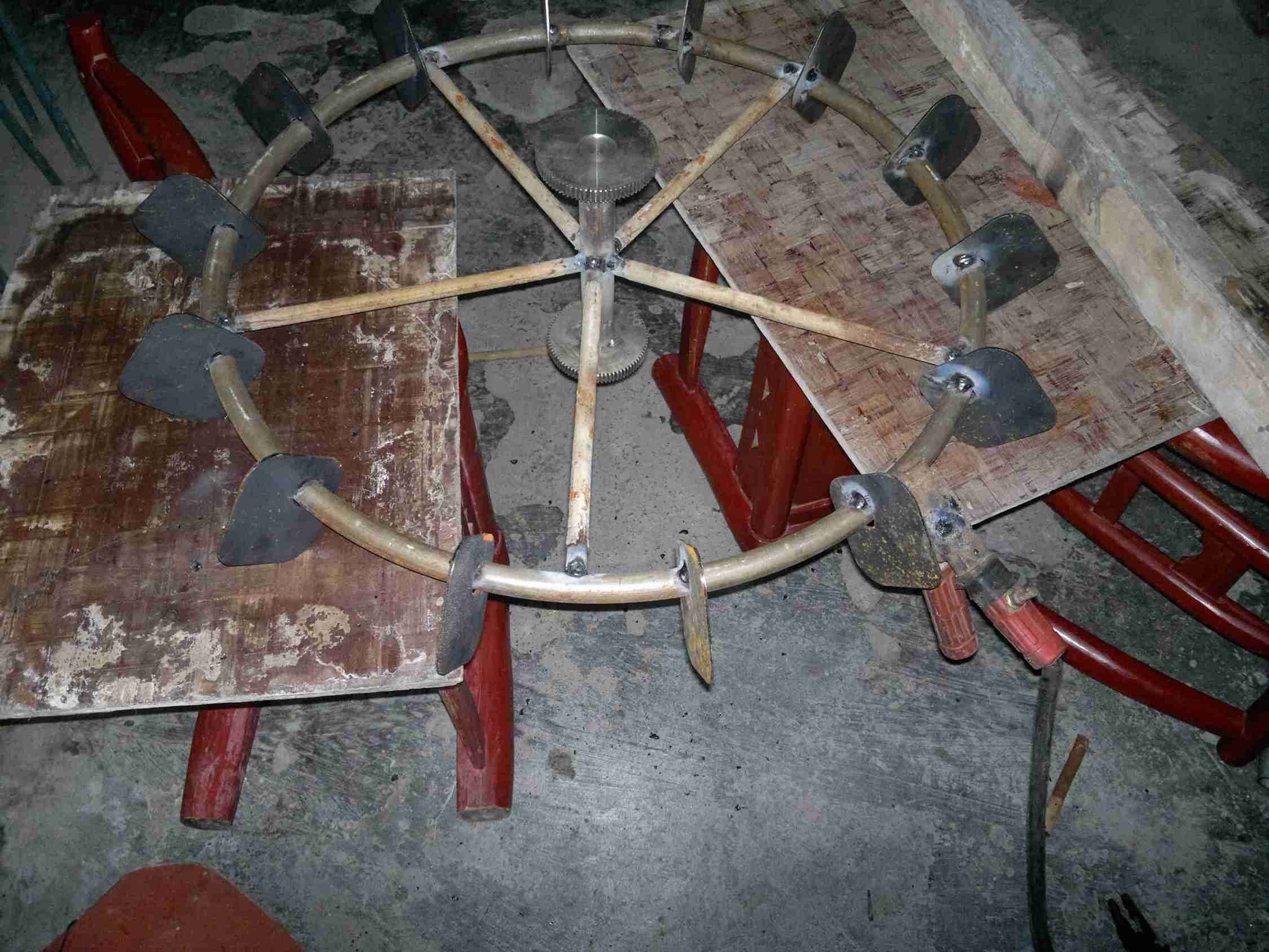

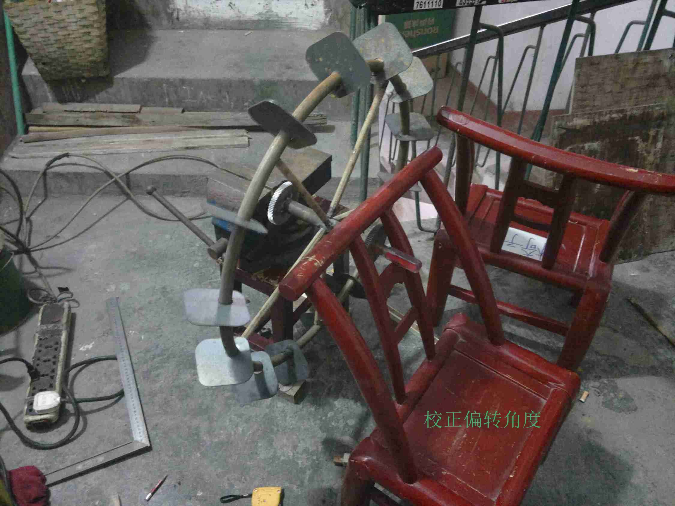

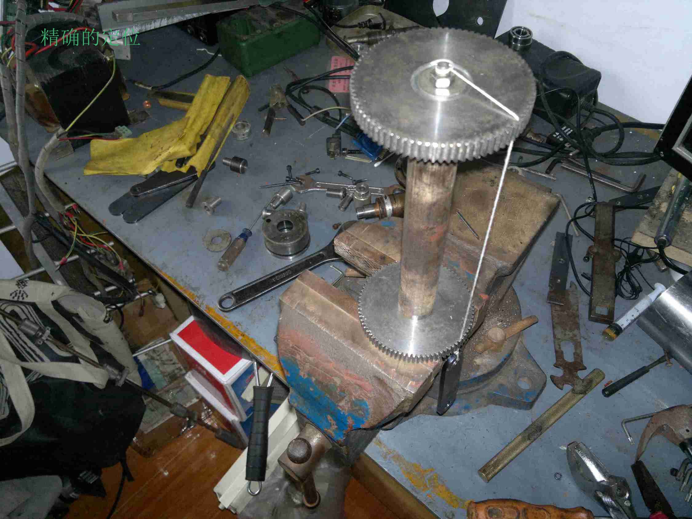

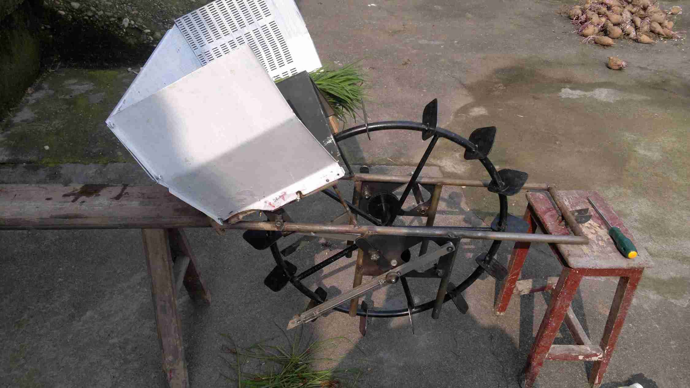

      小时候家中的劳作,我做得最多的就是双抢时的割稻和插秧,那十多天不间断的辛苦劳作,那种挥汗如雨,腰酸背痛。恶毒的太阳,凶狠的马蟥...........历历在目,那时就想要是有插秧机和割稻机就好了,就不用这么辛苦了!
      长大了,好多平原地方都进入了现代化的耕作,而我们那儿却因为田小,不成片,田与田间有1米多高,人都走不好的小路,也想请现代化的工具,可人家不愿意来,说:“那么小的田,花很多人力物力,将机器弄到田地,不到几分钟又要花很多人力物力弄上来,你还不如请人还直接一点”。
      喜欢动手,做过很多玩具,某日做的儿童车上报了,兴冲冲的给父亲看,父亲笑了:这有什么,这也能上报?要是能做个我好用的,那才叫不错。

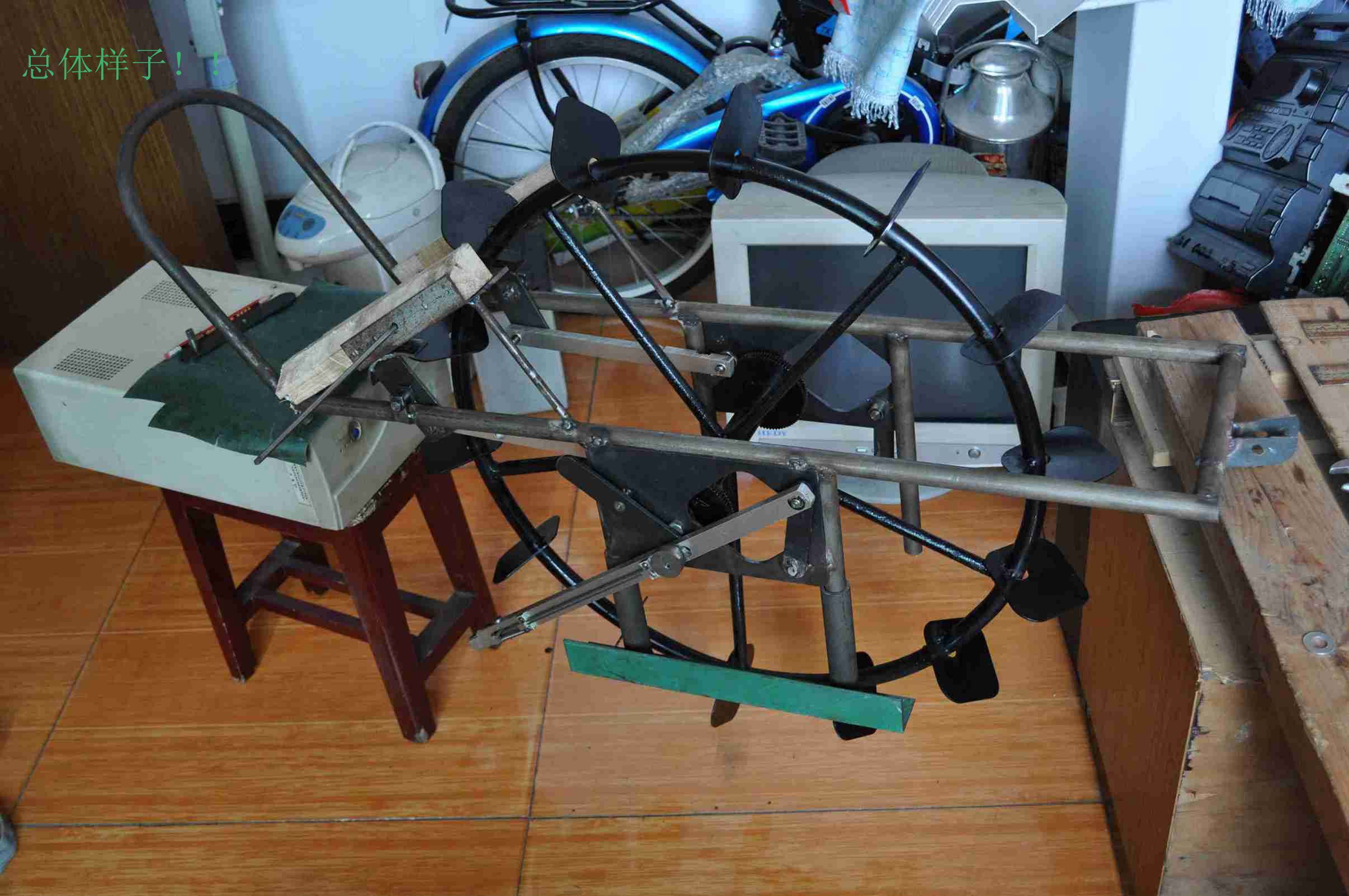

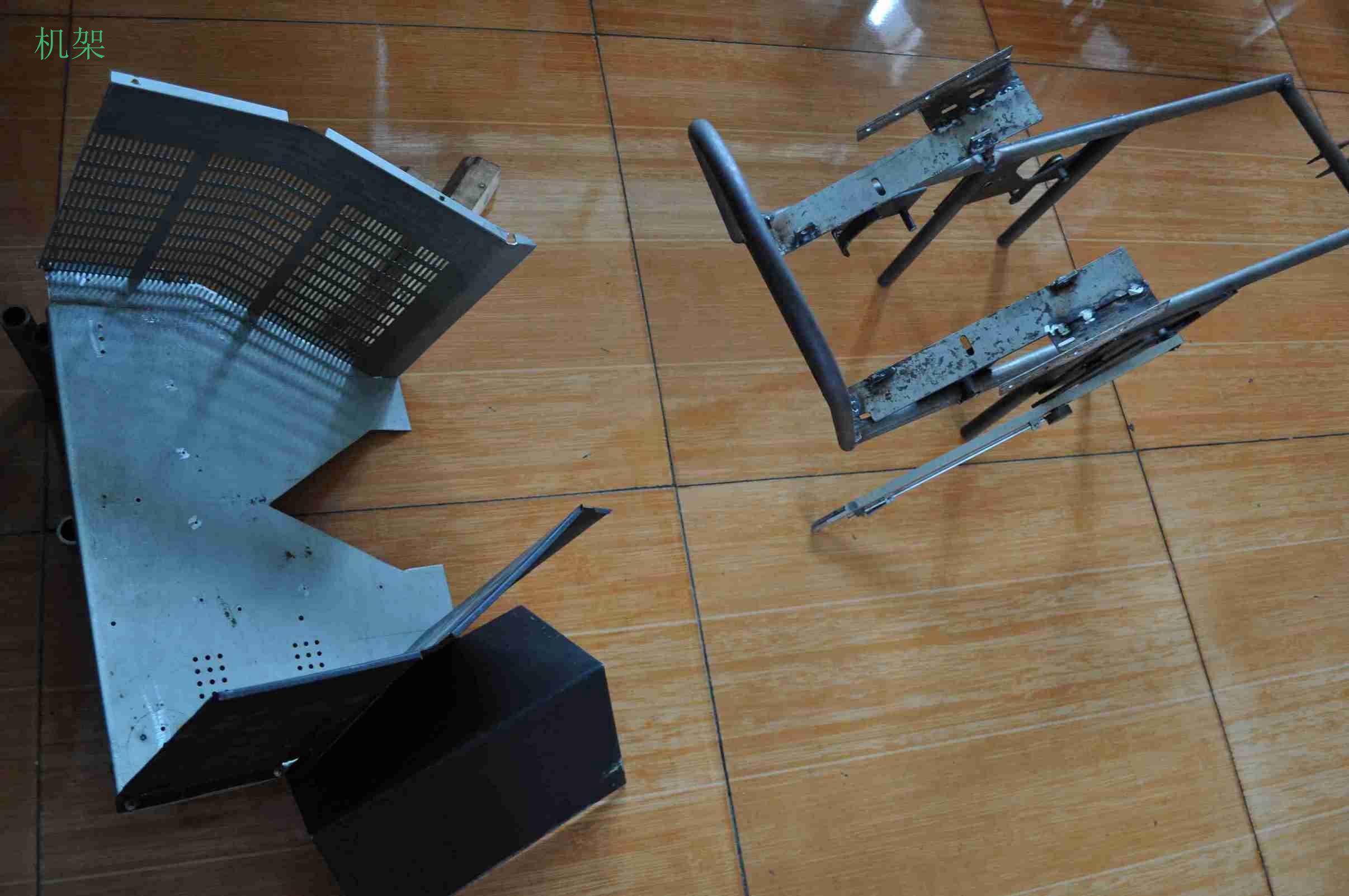

      于是,插秧机在脑海中浮现,因为现代化的插秧机是在家中育秧,且成本很高,也根本就不适合我们那儿的农田。
全部是传统育秧,然后在田里插,有的是甩

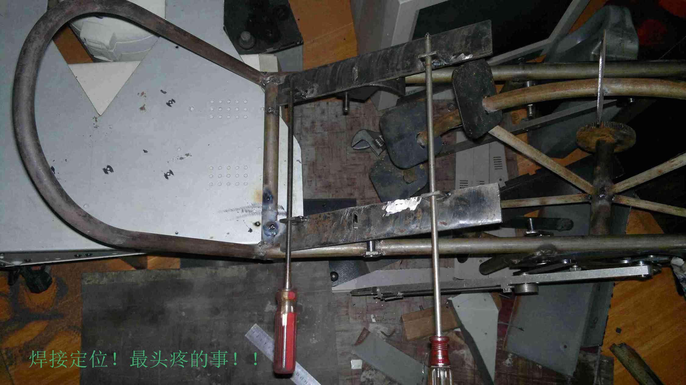

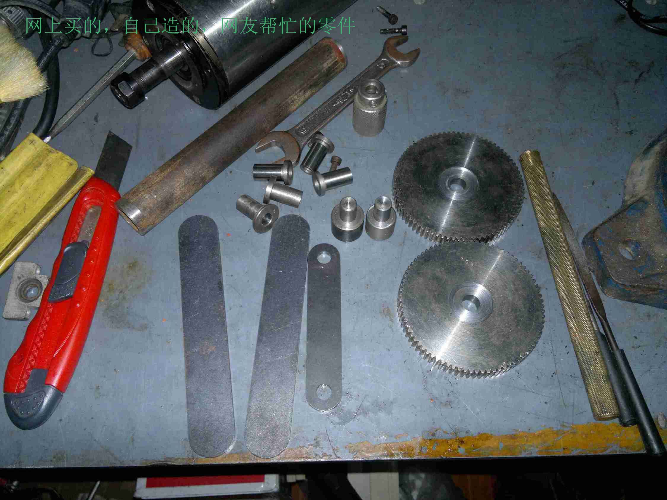

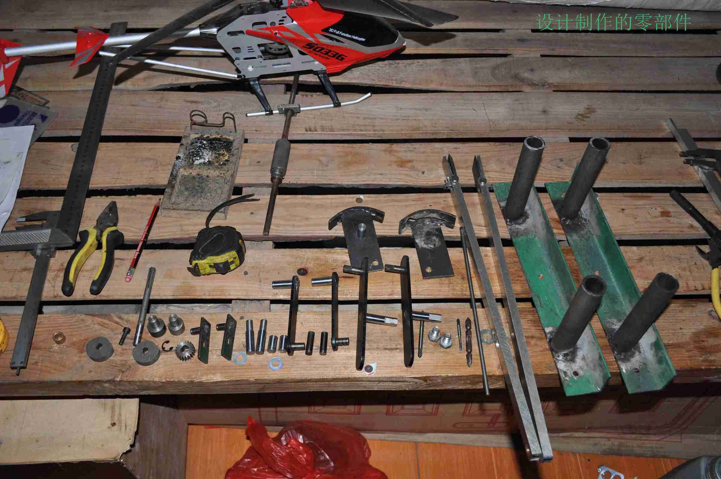

于是乎:3个月后。有了下面的动作:

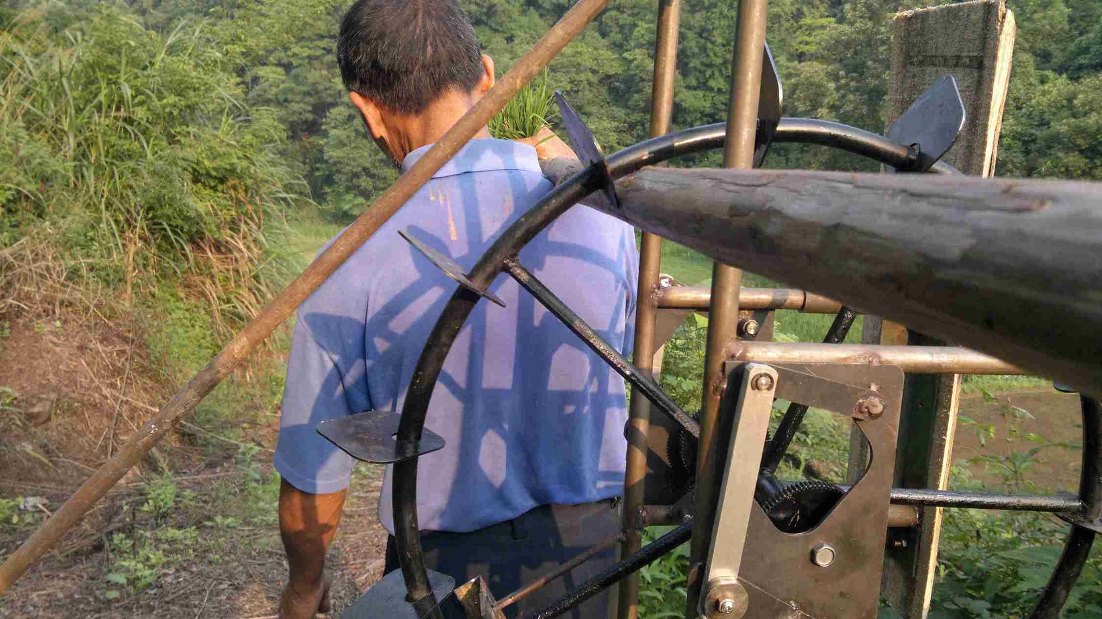

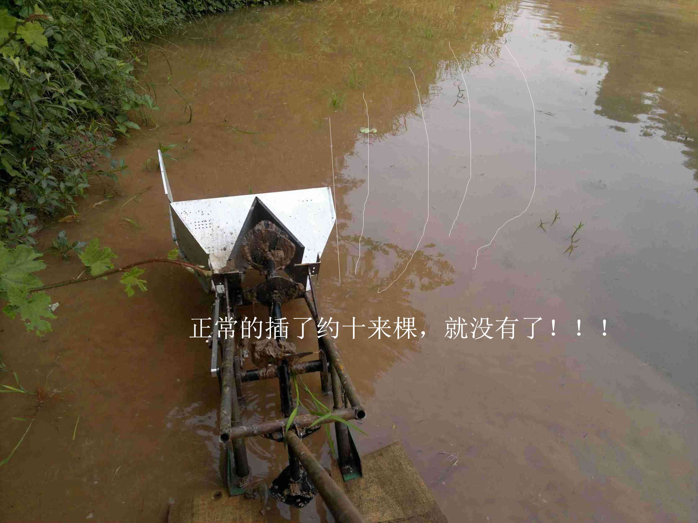

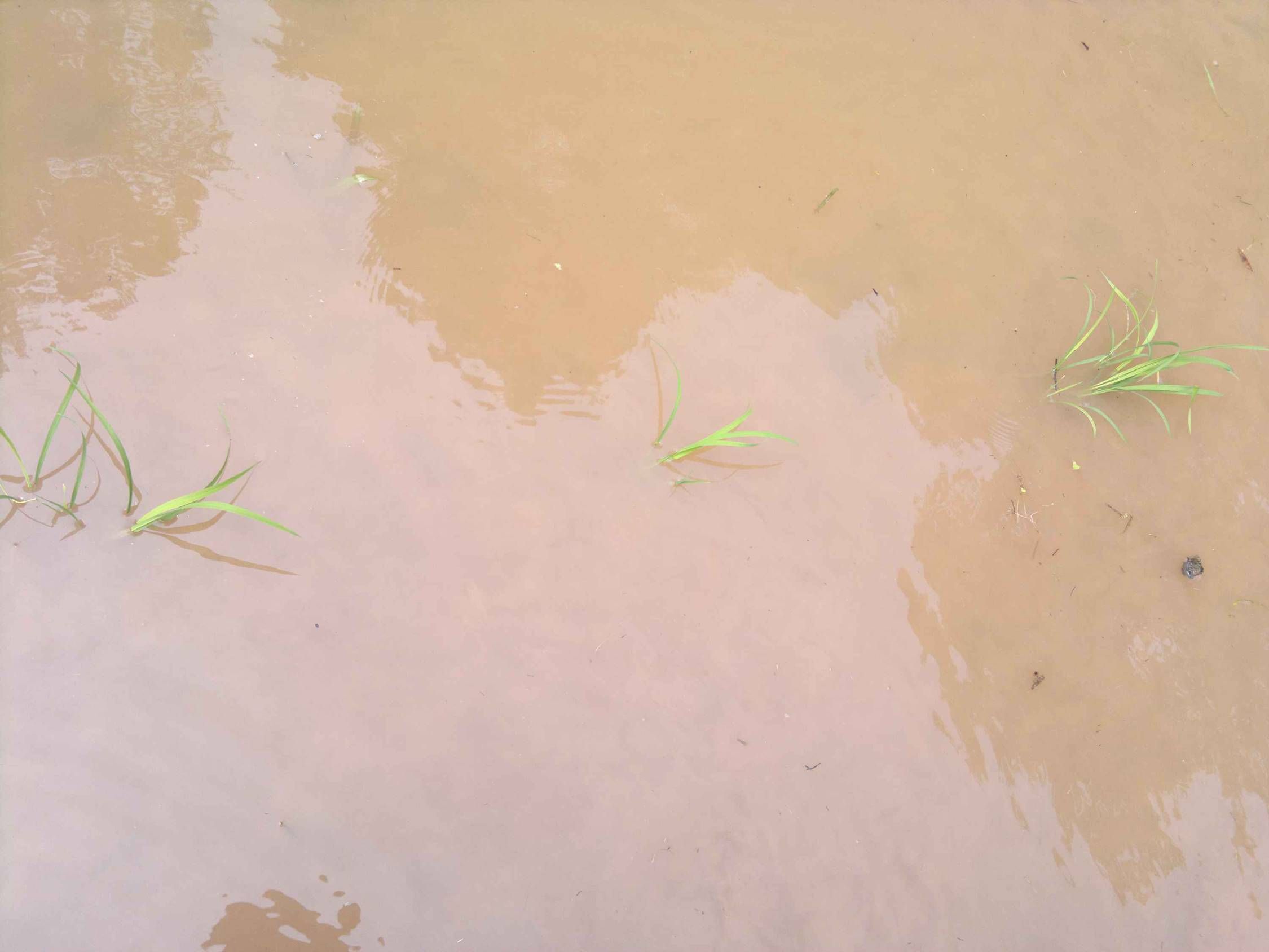

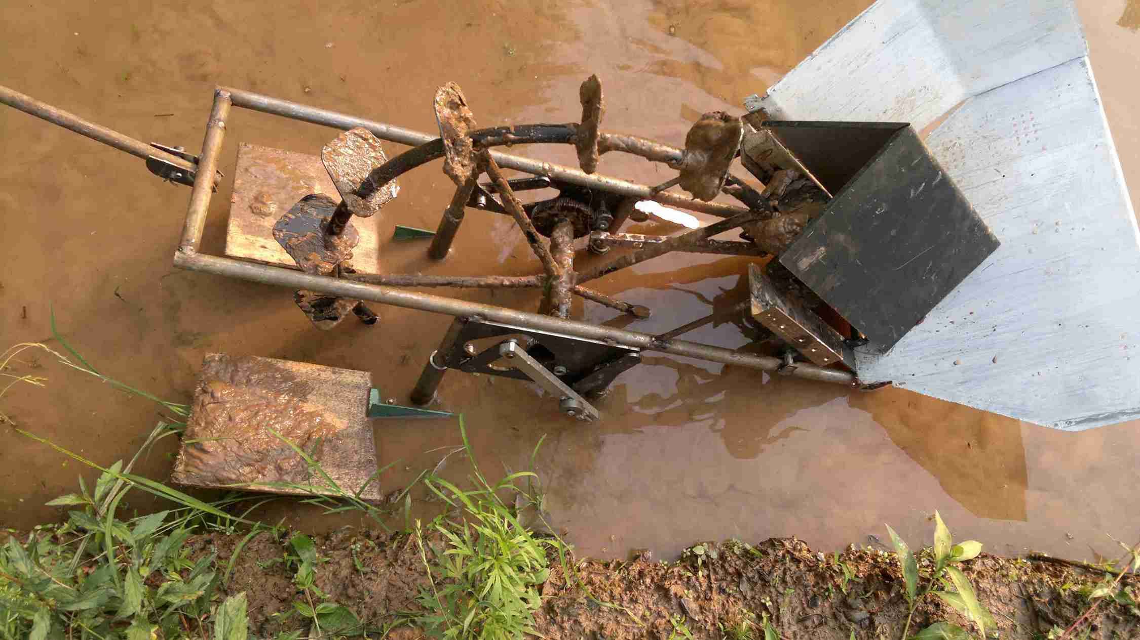

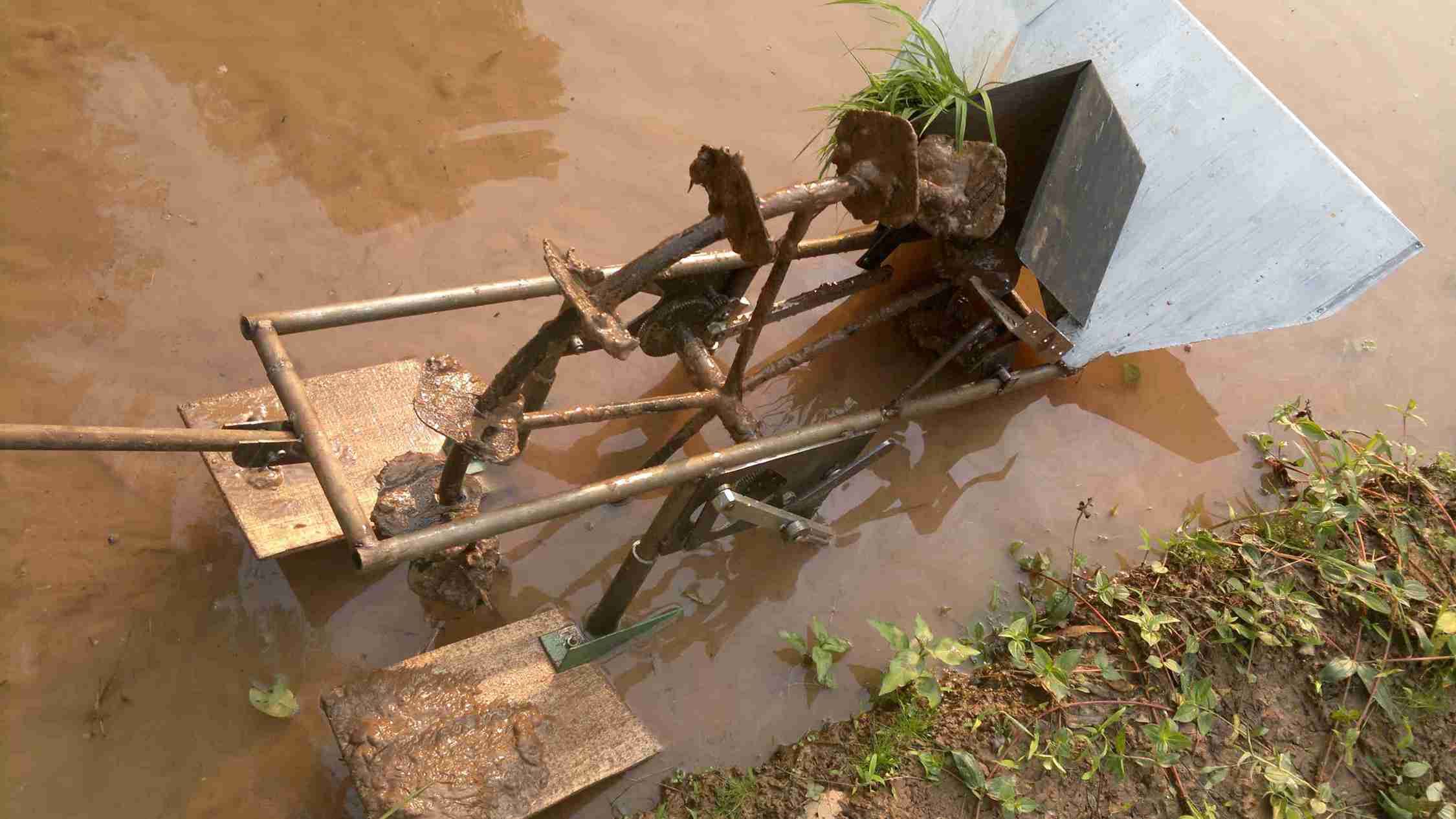

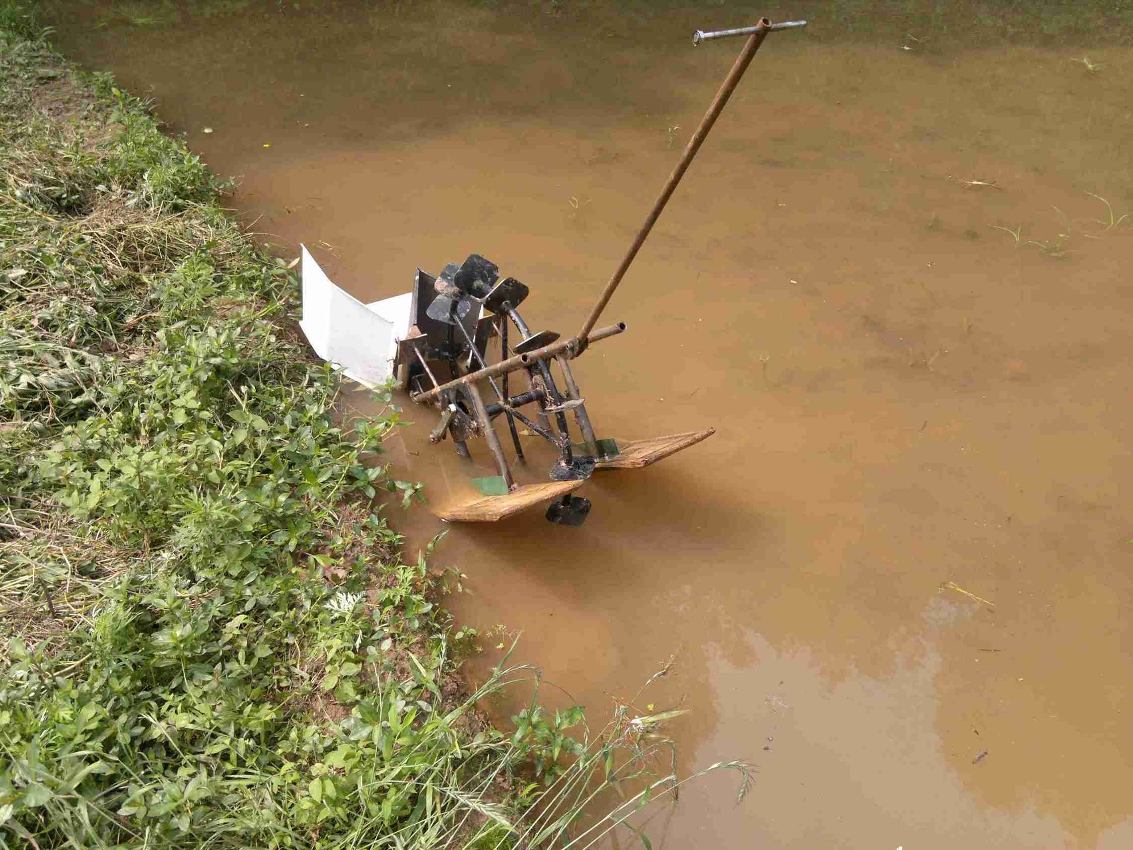

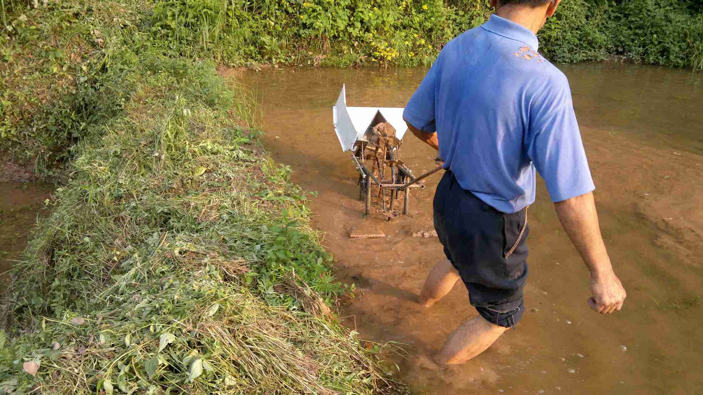

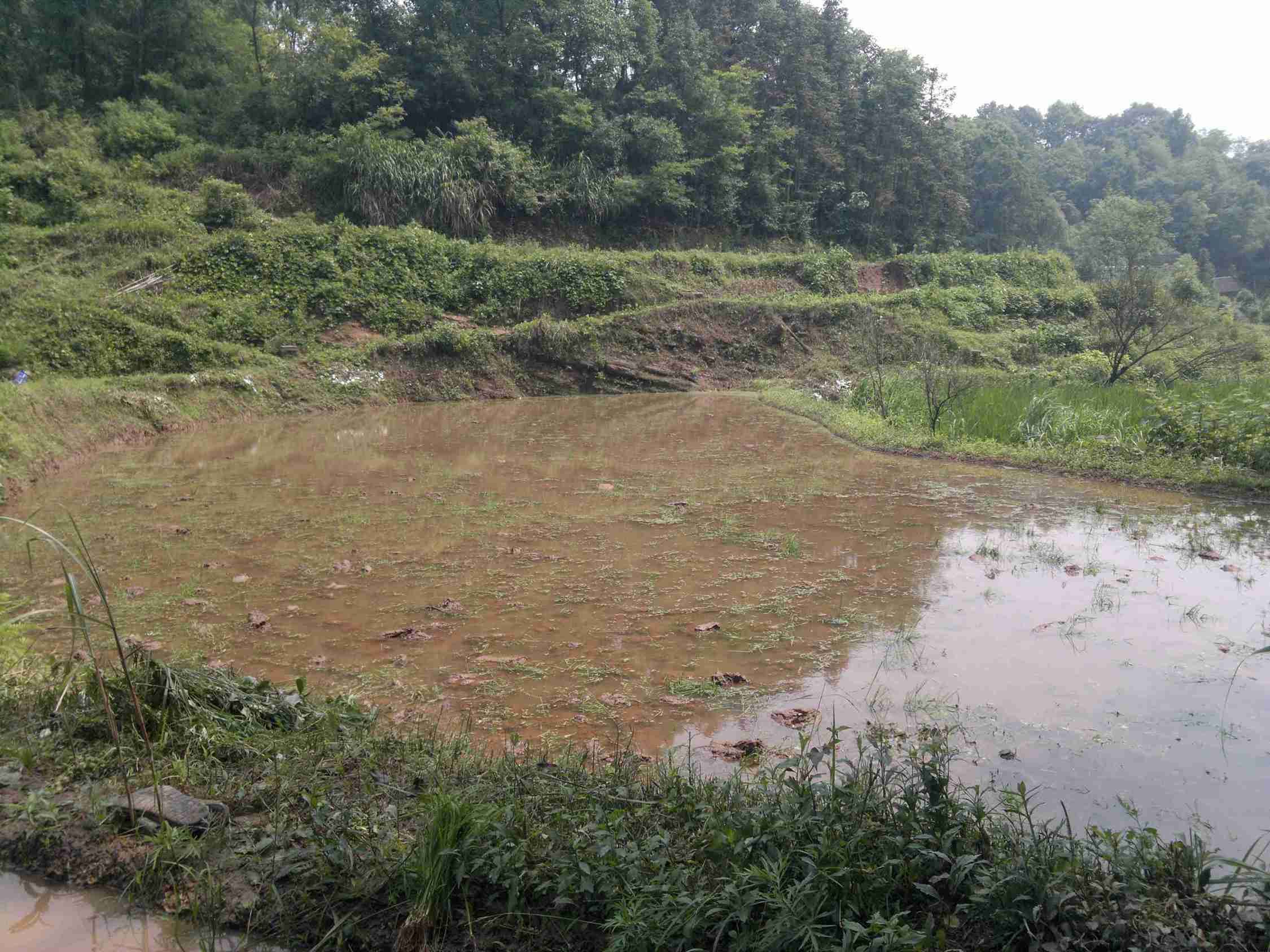

奔波100多公里,带着我的机机,回到了老家,田地里青青的秧苗静静的等待我的机机的到来
先各父亲抬到田里试水,看能不能带到插秧针工作
试了几个圈,各部件工作正常

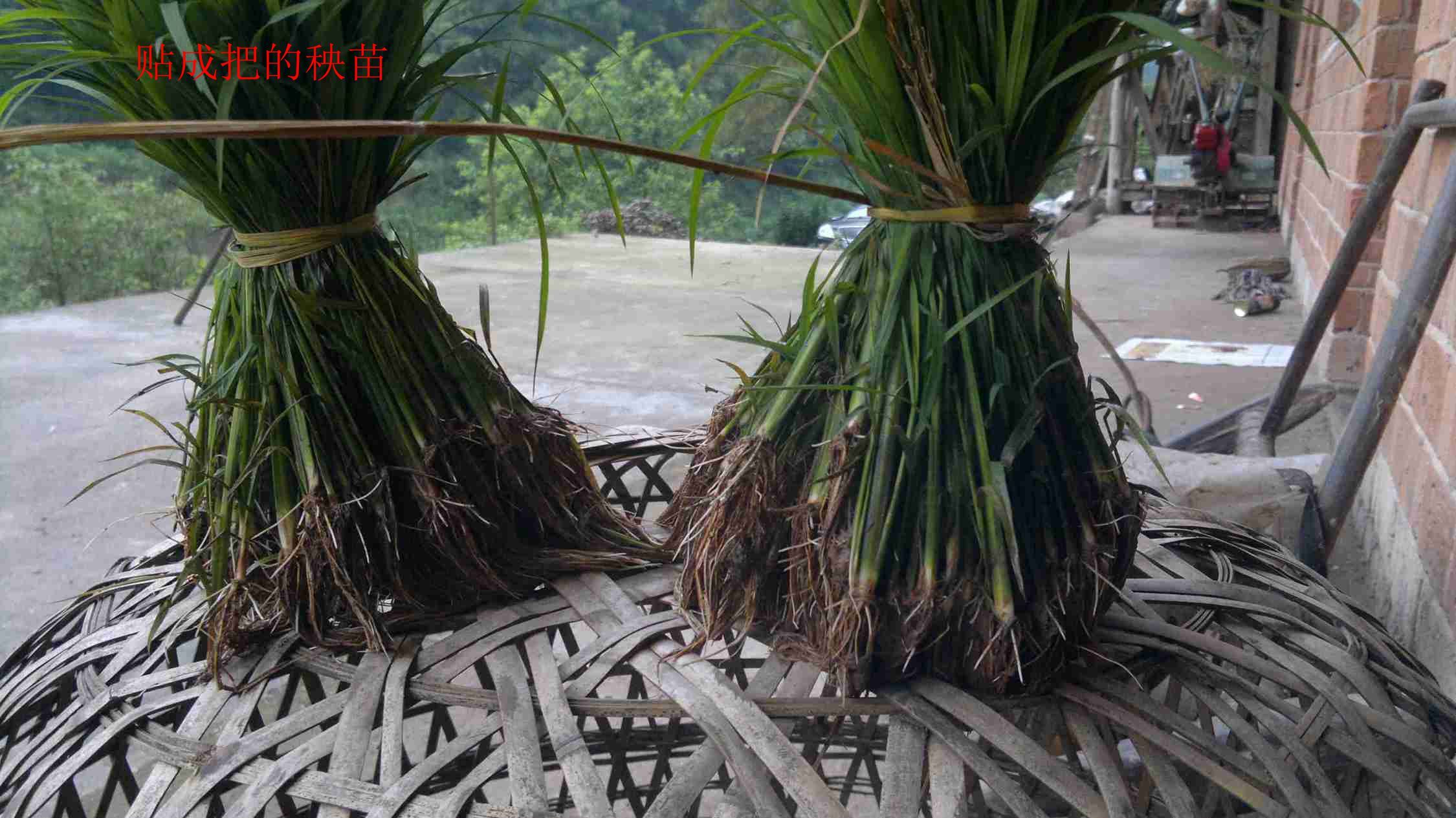

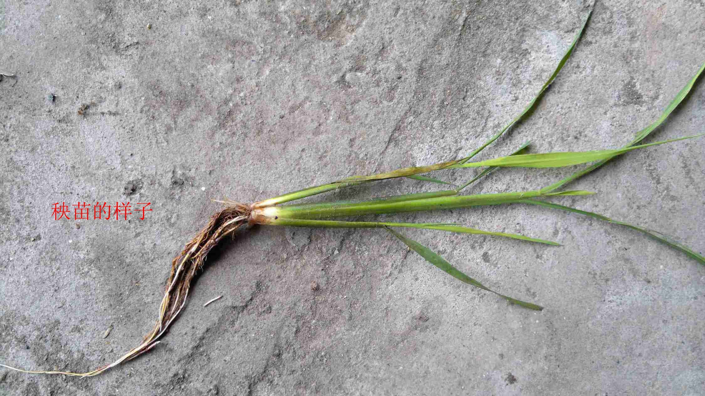

进入调试,问题来了!!!!不连续,有时会扯空!一开始放入后,能正常工作十来次,然后秧苗不再下行进入预定缺口
上的几根插完后,秧苗没有下行,就是说空的地方,还是为空,用手也压不下去!!
秧苗有大有小,根部的细根很发达,连在一起,有时用手也掰不开,现在的问题就卡在了分秧上面,秧苗分不开,不往下掉,就是用手也压不下去
      我拍了视频的,等下上传,请大神们帮忙分析一下,分秧的动作我觉得很难,本来还有几个方案,但是因为没带材料,我们那电压也过低,电焊,车床也不能正常工作,于是只能作罢,
     此机花了我几个月的心血,不想放弃,所以就发上来,多个思想多条路,也可以让大家借鉴,加以改良!!!

我没见过插秧苗的机器,不知道咋样解决分苗;我见到的都是直接稻谷直接插的。

以前见过自动打排线端子的机器,排线是连在一起,打端子前需要分好线才能打,这样的技术如果用在插秧上就有可能会伤害到秧苗。
不现实的,不可能插秧之前还剪根的!  发表于 2014-5-21 16:56
把根切掉点,就好分了 。秧苗切掉点根不影响生长的。我们这插秧机的秧苗培育在胚模里就是为了防止根须太长相互缠绕。  发表于 2014-5-21 13:35
谢谢,秧苗大小不一,根也很长,连在一起,要想办法分开!  发表于 2014-5-21 12:16

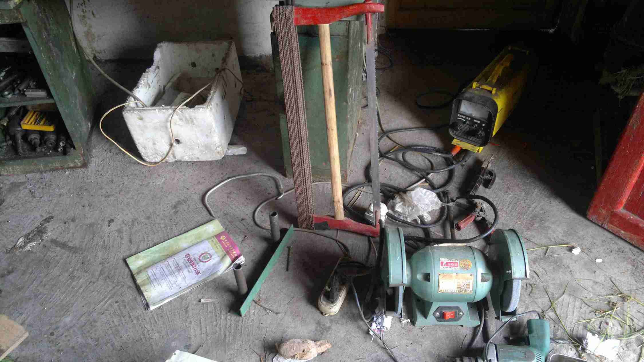

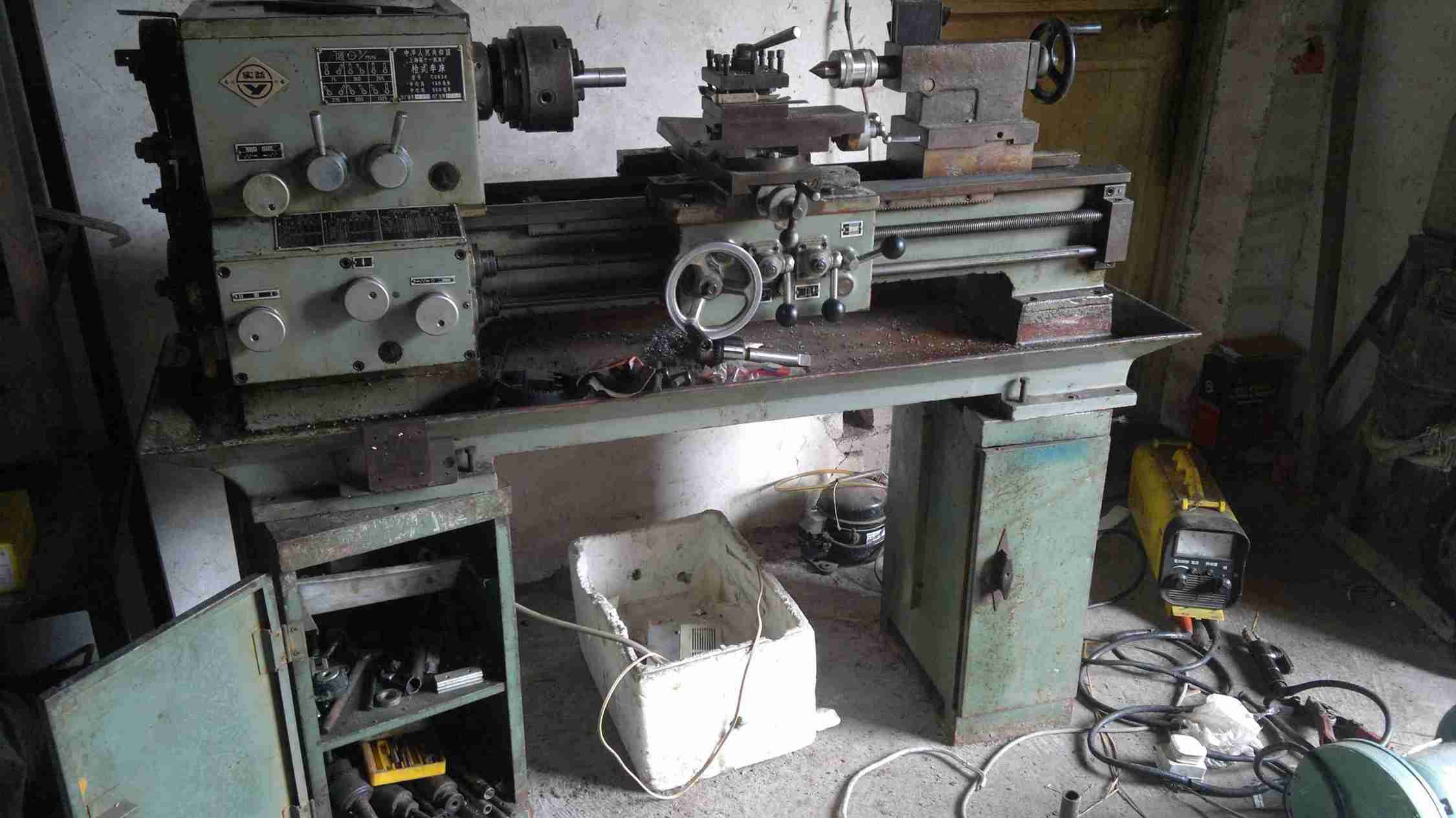

您那个床子很有意思——615吗?
吊人,佩服!  发表于 2014-5-25 00:00
握爪!同是工具党!示波党,雕刻党——动手党!呵呵…  发表于 2014-5-21 19:52
车床0630,工具我基本是全的,木工,焊工,氧焊,泥工,电工,车工,数控铣工,钻工我都搞齐了!!我是工具党!  发表于 2014-5-21 12:21
