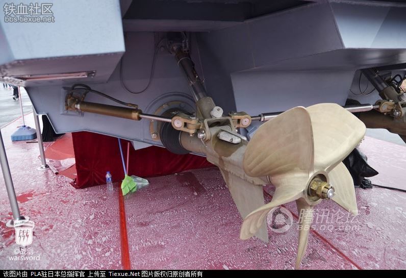

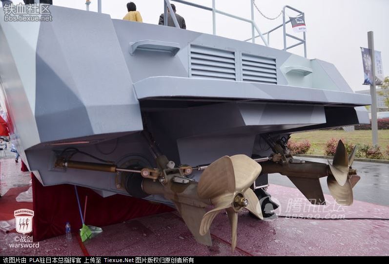

17971662[1].jpg 17971663[1].jpg 这种快艇属于高速滑行艇吧,滑行艇的螺旋桨轴都是高速的,每分钟上千转的,通常一般船舶的螺旋桨轴通常在100转/分钟。

换个高端大气上档次的名词如何?3 m$ n, G1 P  C
“矢量推进螺旋桨”。

呵呵,三根油缸控制系统7 `9 n' _5 q7 x4 F% x$ c8 i( Y
那控制系统已经基础数据应该研究的比较透4 {# p. k* P* n6 b
再次就是万象节了
第四根不能自己动,所以应该不算吧  发表于 2014-5-20 21:38
不是三根,也不是2根,其实是四根啦,中间有一根不是油缸,只是连杆。  发表于 2014-5-20 21:30

十字万向节还是球笼万向节呐,看不到

非流线型的尾部。
现在许多舰船的尾部都是一刀切的垂直态,据说能减少阻力--------与熟知的流线型很抵触哈  发表于 2014-5-21 10:41

属于浆舵一轴啦。
6 J6 p" ^' E0 R6 w
; W( L; W+ G, R) T0 p( d) ~这个浆应该算是半水面浆就是可以有一半露出水面的-------高速滑行艇专用,比它更厉害的只能喷水了
发表于 2014-5-21 10:57:36 | 显示全部楼层
和摆头风扇原理像
