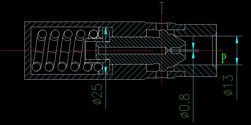

请教各位大哥,阀芯上孔0.8的作用是什么,其大小对阀的性能有什么影响?弹簧腔的油压怎么算?

发表于 2014-5-12 15:07:11 | 显示全部楼层
左端腔体泄油口

6 `  d9 z/ Z; b; Q0 O4 W7 b偏大或偏小对阀的性能有什么影响?! J4 z) m5 U+ d. d8 G$ ]( ~' C0 v2 D

' i4 w+ V" F8 y/ `$ V) I( k3 z: s# L
& C; C! ?- T( c1 l3 x影响阀的响应。最重要的是降高频噪声。% T  |: h4 P; H5 a8 b
阻尼孔大,响应快,但容易有冲击。没作用。! u; C) e1 L- p' ^
孔小,难加工,容易堵,响应慢。

这个孔径是按什么依据定的呢?
