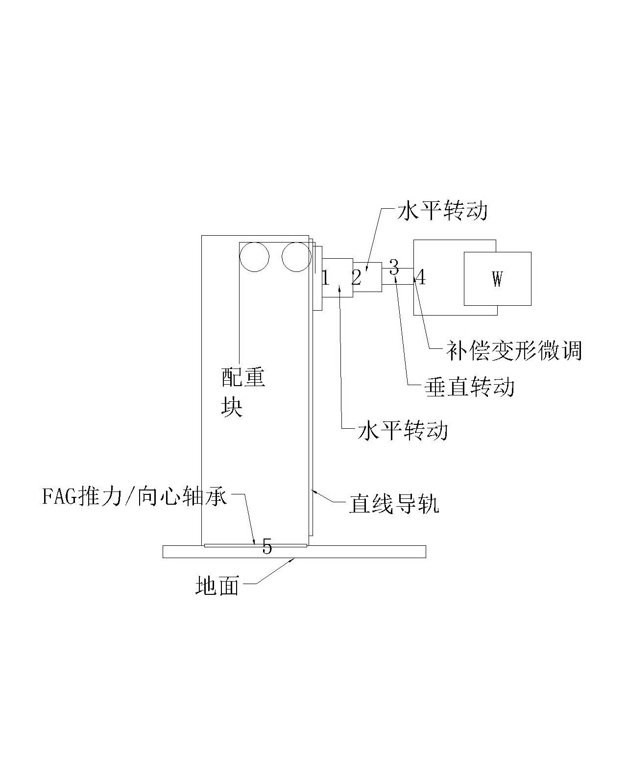

' g9 `2 I3 `8 @3 Y: T* i大侠,是有上下滑动结构,我是利用滑轮原理,后面利用配重块,前面利用直线导轨来控制升降,我的设备是用 ...
3 j& Z: \7 I+ N2 ^* q- n3 ]终于看到你说前因后果了," ~  [5 L7 ~- s4 I  }1 h" y$ j' d
. ]+ Q* Y2 i& S+ s* O' s
1,玩大设备,一定要踏实,就是我以前说到的基础问题,那是一个概念,要先有这个概念,没有就比较麻烦,( `  }5 S8 U8 y' }- w6 B5 p
6 D% x0 Q3 d( y2,整体倾翻,你作为一个刚性体,计算整体平衡,这个有静态的,有动态的,静态就是放在地面不会到,动态就是工作状况下,考虑冲击力,不会倾倒,
& q. o" v& n8 {, }, c* q* b  `
# F! A/ |) K- H# O; {3,计算好倾翻力矩,就看地面是不是可以承载,假如不能,要考虑加固地面,或采用厚钢板进行‘均载处理’,
! v8 c6 ~) s! v! d1 W# n
* r* Y; ]! h* d4,水平转折臂,许多家伙玩不好,是因为不理解这个受力,要加大上下两支撑点的距离,有条件采用滚动轴承,再就是臂杆自身的刚性,你解决了我说的这几个问题,就解决了,
9 R; Z& X* M( ]9 w4 j0 s9 H4 C6 X
5,FAG 的轴承不错,我给欧洲公司设计制造,也是点名要这个,但货期长,没办法,退而其次,可以用小鼻子的,质量也不错,核心问题还是先计算‘倾翻’或‘倾转’,找好数据,再用,
2 M* E+ b7 p0 ~* Q9 S& p
& N* }# A3 ?3 g" D$ T# q+ n+ H: W6,轴向力的场合,你可以采用推力推力轴承在下方,承担轴向力,再用滚柱轴承在上方承担‘倾转’
4 L+ C/ G5 c( N! g  u4 w, K7 z- r7 G; L3 H9 z8 N, Q8 ?& I0 L
7,做这种设计,我以前说过,不能着急,一个条件一个条件做,耐心,再就是力学基础,这时就看到基础的重要了,有必要,现学一些也不错,主要学一些‘刚度计算’,倾翻计算,等内容
, g& J# R- @) |" W, ~  n) L. L

谢谢大侠不辞辛劳的帮助晚辈,我会按照大侠的思路计算,一个条件一个条件的计算,有不懂的地方,我还会请教大侠,希望大侠还能帮助晚辈,晚辈感激不尽,如果大侠有时间,我想和大侠讨论这台机器受力,我现在的方案是:
9 B1 T/ O! u; [! d8 M1.1和2位置我是上下是圆柱轴承来承受倾转,下面还有一个推理来承受轴向力,, h2 x* ~1 V4 `0 e% ]* P& f8 k5 V
2.3位置用的是两个球面滚子轴承,让轴伸出去,相当于悬臂一样的来承受大的径向力,这个地方的力应该还有一个倾斜力,这里两个轴承受力不一样,靠近外面的是当支点用的,里面那个是受力的
0 |, W( i7 e/ B. @3.4位置有两个圆柱轴承承受径向力
# {6 M1 }1 w/ [4.直线导轨,选用的是THK的,计算时,我将后面看成一体,找到重心的位置,按THK给的公式计算,选用直线导轨8 |0 ^1 {) M9 a4 v' }
5.5位置我使用的是FAG推力向心轴承,我的知识范围,我只想到只有这种轴承能满足我的需求,可是这种轴承很贵,周 受力图.jpg FAG推力向心.jpg 期很长。
