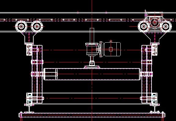

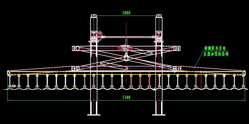

 楼主| 发表于 2014-4-20 10:35:43 | 显示全部楼层
非常感谢大家的热心相助   彭总所发的链接正在学习中  因为原方案并非我所设计  所以想了下  将方案截图上传 请彭总和大家点评不足之处   相信原作者 应该不会怪罪拿方案来讨论学习
抱歉 无法上传图片  只能以附件形式上传
  其中 剪刀部分为矩形管  剪刀上梁为槽钢  下梁为工字钢(箭头部分为新加的结构)   整机主梁为工字梁   请彭总和大家指点
上面点评不妥,已另发回复于后。  发表于 2014-4-21 20:00
这是个吊架,不过好像吊架上端4组行走轮之间没有约束。这是整个设计里最不妥当的地方。一有动作,吊架移动或剪刀结构升降下端平台时,都不能保证4组轮子间相互位置没有变化。根基不牢靠。  发表于 2014-4-21 19:45
给你点建议:1、铰接孔焊上轴套,轴套、销轴都要进行热处理增加耐磨性;2、销孔与销轴之间间隙尽可能小;3、每一级的剪刀杆销尽可能同轴。  发表于 2014-4-21 14:01
