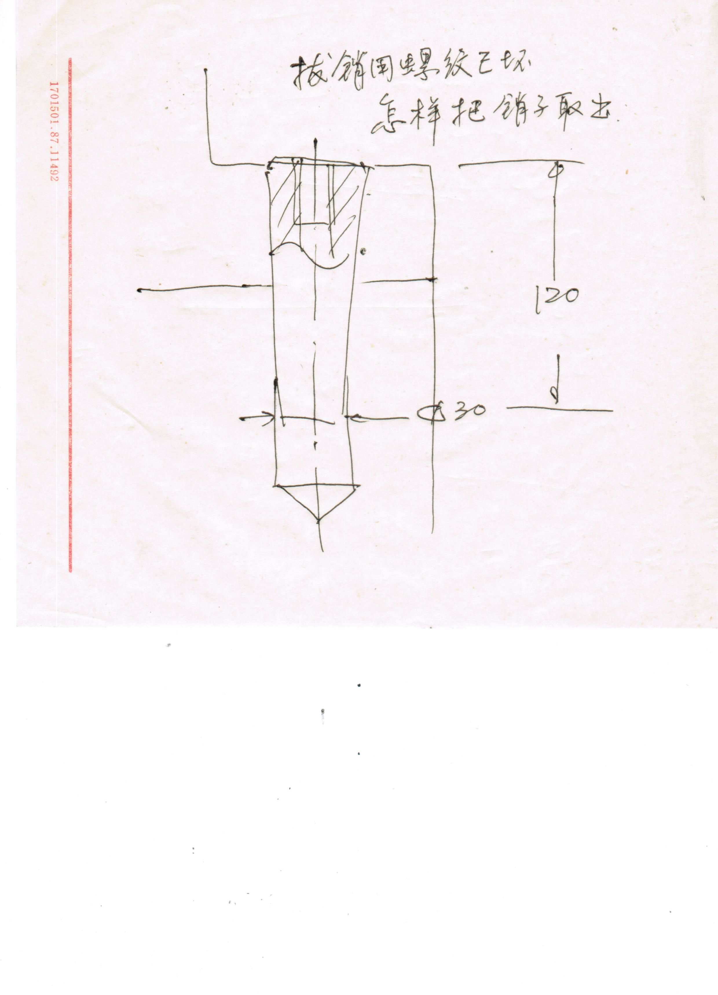

发表于 2014-4-9 11:06:56 | 显示全部楼层 |阅读模式
http://bbs.cmiw.cn/forum.php?mod ... p;extra=&page=2想到的。
  J: B( E& x3 J' d: ~) g满50楼后回答,不是炫是活跃社区气氛。

发表于 2014-4-9 11:22:57 | 显示全部楼层
1.把螺纹改大,再用拔销器取;
0 p9 t1 X( S' E8 U/ \" j' T' S2.焊个螺帽上去。* F, U% t( ^3 t3 Y7 X
3.对应小头能否打孔,直接冲出。
1 w5 c5 g8 m5 c: F. s( m8 s4.突发奇想,在小头下面空余空间横向打孔,用油压定出;或直接在销子上打小孔后接油压压出。* C1 z9 {. y4 {# G
5.钻头直接打掉后改大重铰。

发表于 2014-4-9 11:24:31 | 显示全部楼层
分合面上盖有没有顶出螺丝,连着锥销一起顶出。

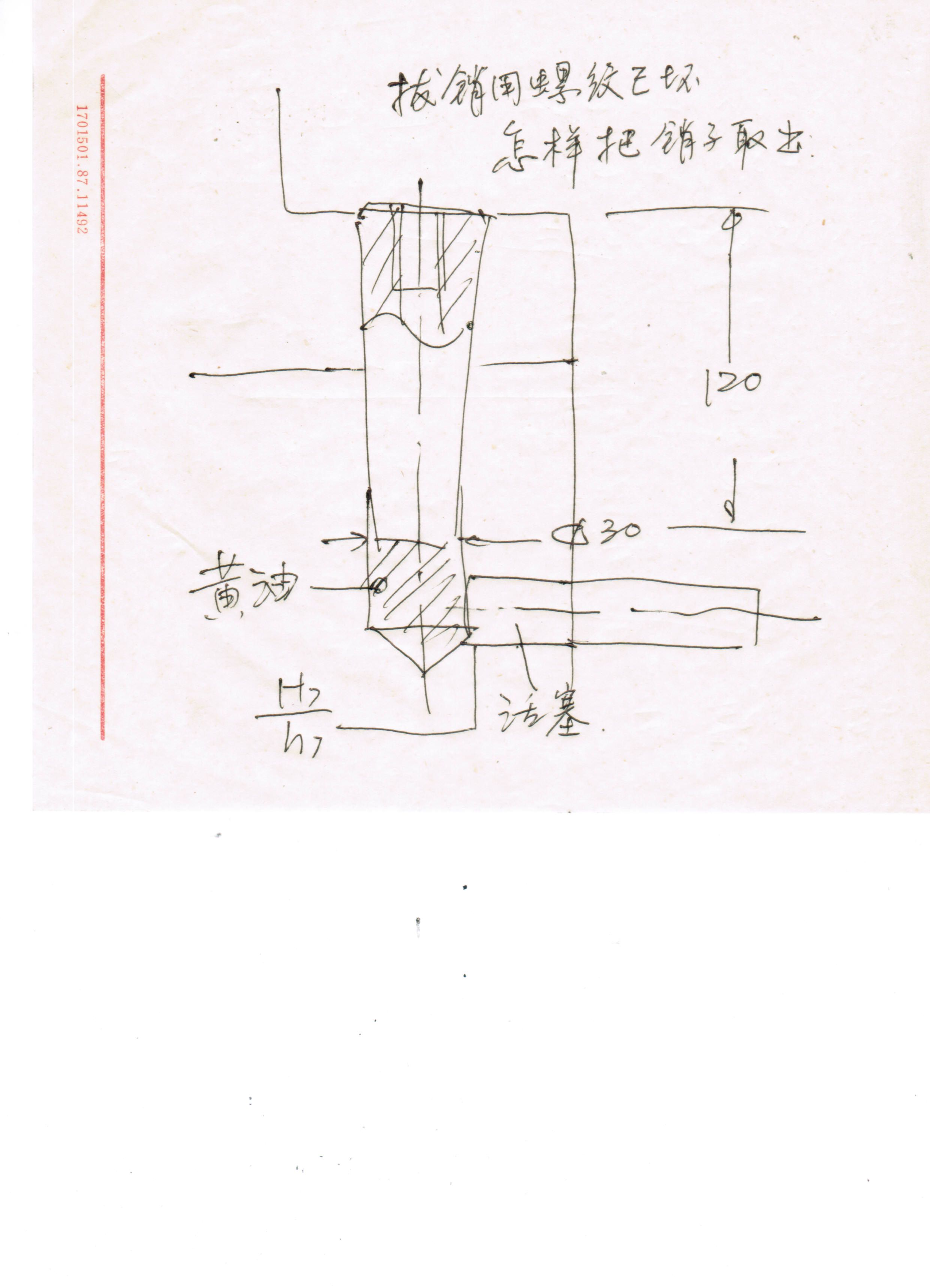

 楼主| 发表于 2014-4-9 11:47:02 | 显示全部楼层
shaokuang 发表于 2014-4-9 11:22 ) ?# m  x* J5 H5 A  L
1.把螺纹改大,再用拔销器取;
) j$ Q& i9 _3 S, q, Q9 p1 K% k* r" \0 Z2.焊个螺帽上去。
$ t  ?1 o, O- {; G; X3 `' `3.对应小头能否打孔,直接冲出。
& M' u. K9 B% l4 [
哎!5楼都不能到。
既然钻了个孔,孔往上倾斜个度数,直钻到销子本体上,冲子伸进去,轻轻一敲不就下来了吗?  发表于 2014-5-20 21:22
没这么复杂,黄油枪注油,多注几次多冲击几次一直到松开。  发表于 2014-4-11 09:26
这个地方需要侧着钻孔铰孔,铁屑会进入内腔,然后需要灌封油脂,想要填满是不容易的,压缩气体是很难产生你想要的压强的,能将你施工的过程简单介绍一下吗?  发表于 2014-4-10 23:06
有机会你自己试试就知道了  发表于 2014-4-9 23:22
楼主实践过?  发表于 2014-4-9 23:16
孔用直铰刀加工,活塞用直销且直径不能大,就是个连通器原理。  发表于 2014-4-9 12:23
还有锥销与孔的配合的密封性不知道行不行?  发表于 2014-4-9 12:21
不知道用普通的黄油枪能不能顶出,当然接头要定制的了。  发表于 2014-4-9 12:19
楼主,这种方法有用过吗?太麻烦了吧?  发表于 2014-4-9 12:17
