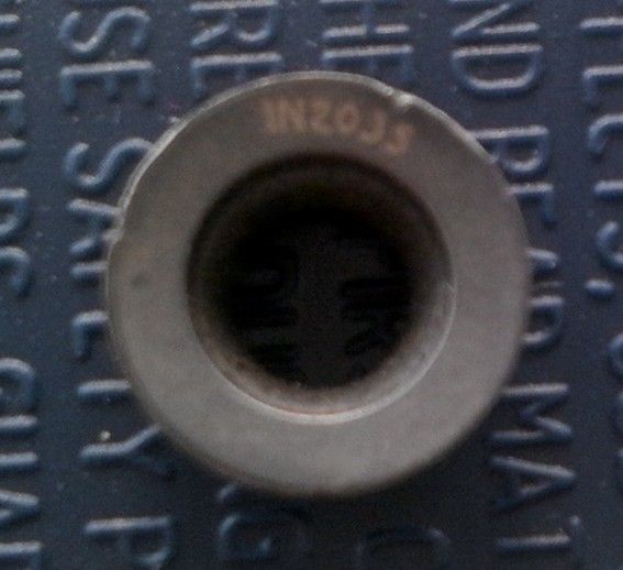

偶然得到一个刀粒,R5的圆刀片,刀片上印有in203s字样,这是哪里产的刀片?) v8 k. {/ z% e/ F" F

IN2035,德国英格索尔的刀片材质,应用范围:P20~40,M20~40,K20~40。钢件,不锈钢,铸铁的粗~中等加工用。
 楼主| 发表于 2014-4-3 09:48:56 | 显示全部楼层
把刀用好果然厉害,没什么能难道你的,十分感谢
