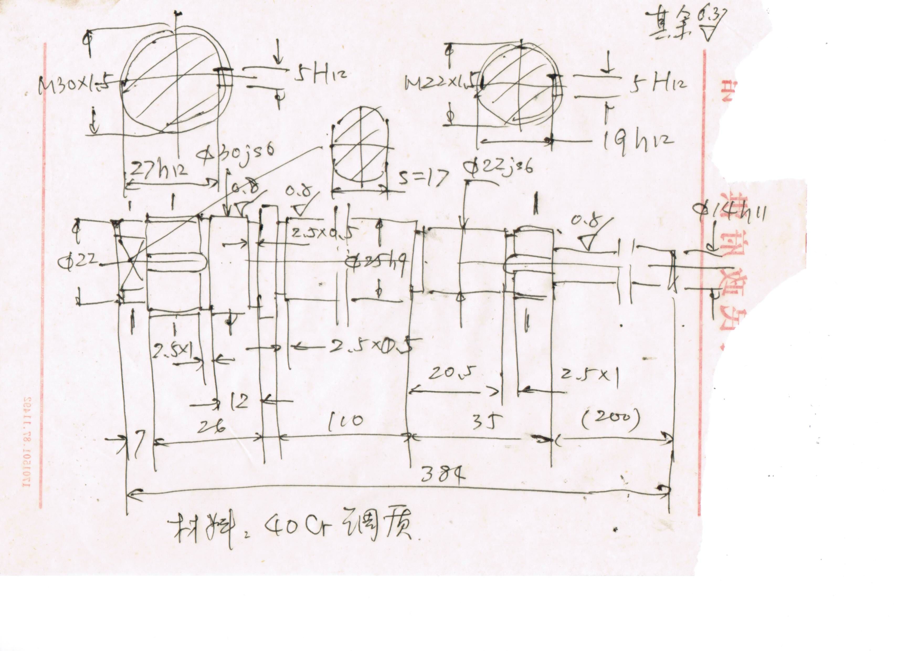

发表于 2014-3-26 12:43:49 | 显示全部楼层
我很呆 发表于 2014-3-26 12:20 ( R$ P& K0 k% c
关于8爷提到的M水性笔。不阴水。搜索了下淘宝。没怎么找到。就一个lamy。* {9 L# d* A. W# S2 F
在8爷的帖子。旷野绝杀 (我那绚丽 ...
2 N' I/ m( Y# }
你说的是这种技能吗?6 S! w7 I- G9 t1 k6 y7 I
图纸亮点应该是沟槽宽度全为2.5,这一车工就不会叫。 图是在办公室画的,形位公差没标是因为外圆均要磨,这个可以贯穿到标准中,除非有如内径定心的花键轴或轴上有同轴孔就应标位置公差。  发表于 2014-3-27 09:33
这要是能把形位公差再给标上,就不错了。  发表于 2014-3-27 08:54
画这图,尺寸这些并不是很难,根据计算结果与工况,选择尺寸,主要关键点在于公差的选择,对应标准的一些尺寸,如键槽等。手头没有手册,能直接写出来的,都是大拿了。  发表于 2014-3-27 08:42
我们这肯定用不起阁下的。这年头。手算和手绘的工程师。都贵。  发表于 2014-3-26 15:56
这技能不错,有功底,绝对不会挨饿的,哈哈  发表于 2014-3-26 14:32
阿呆,我这马上就没事做了,出去应聘个车间施工员可以吧。  发表于 2014-3-26 13:48
手算和手绘  发表于 2014-3-26 12:58
