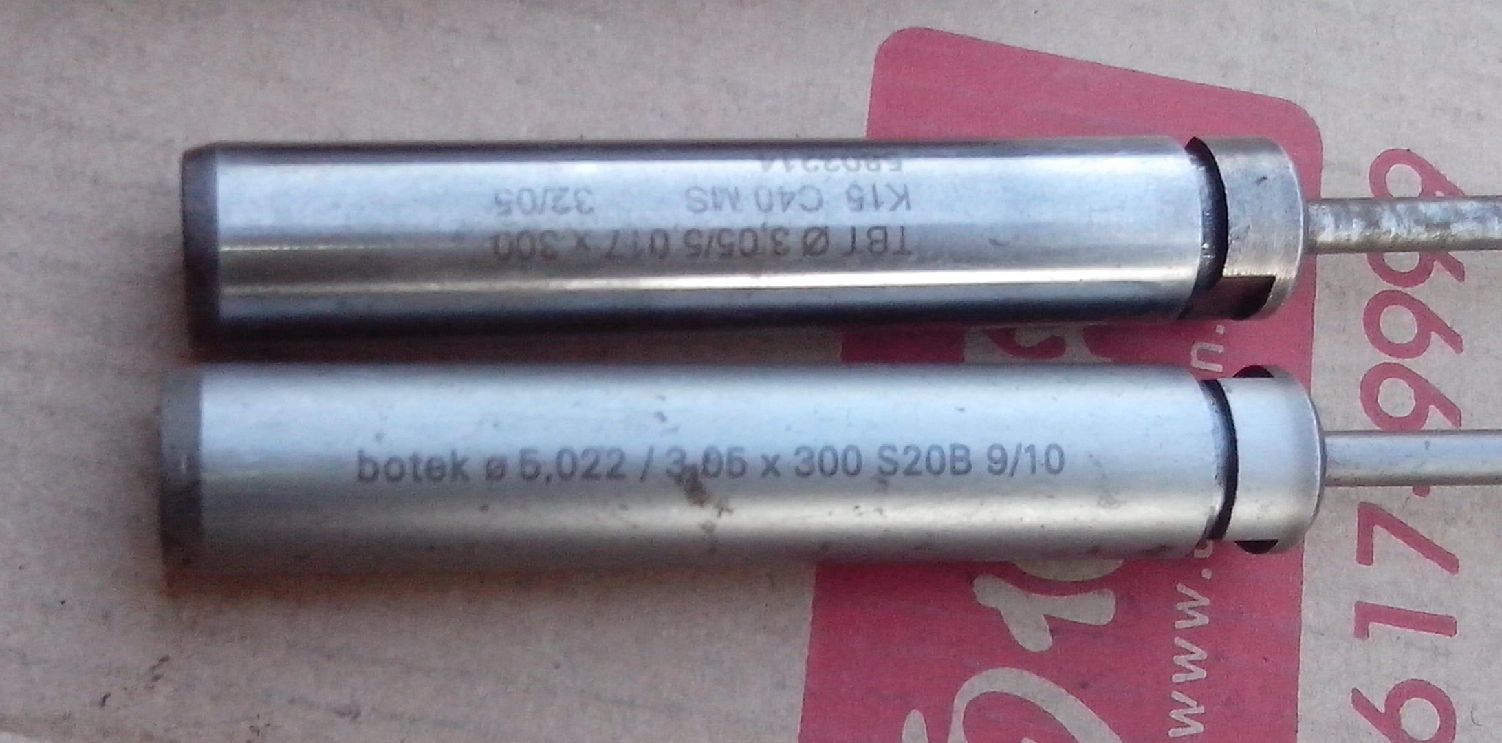

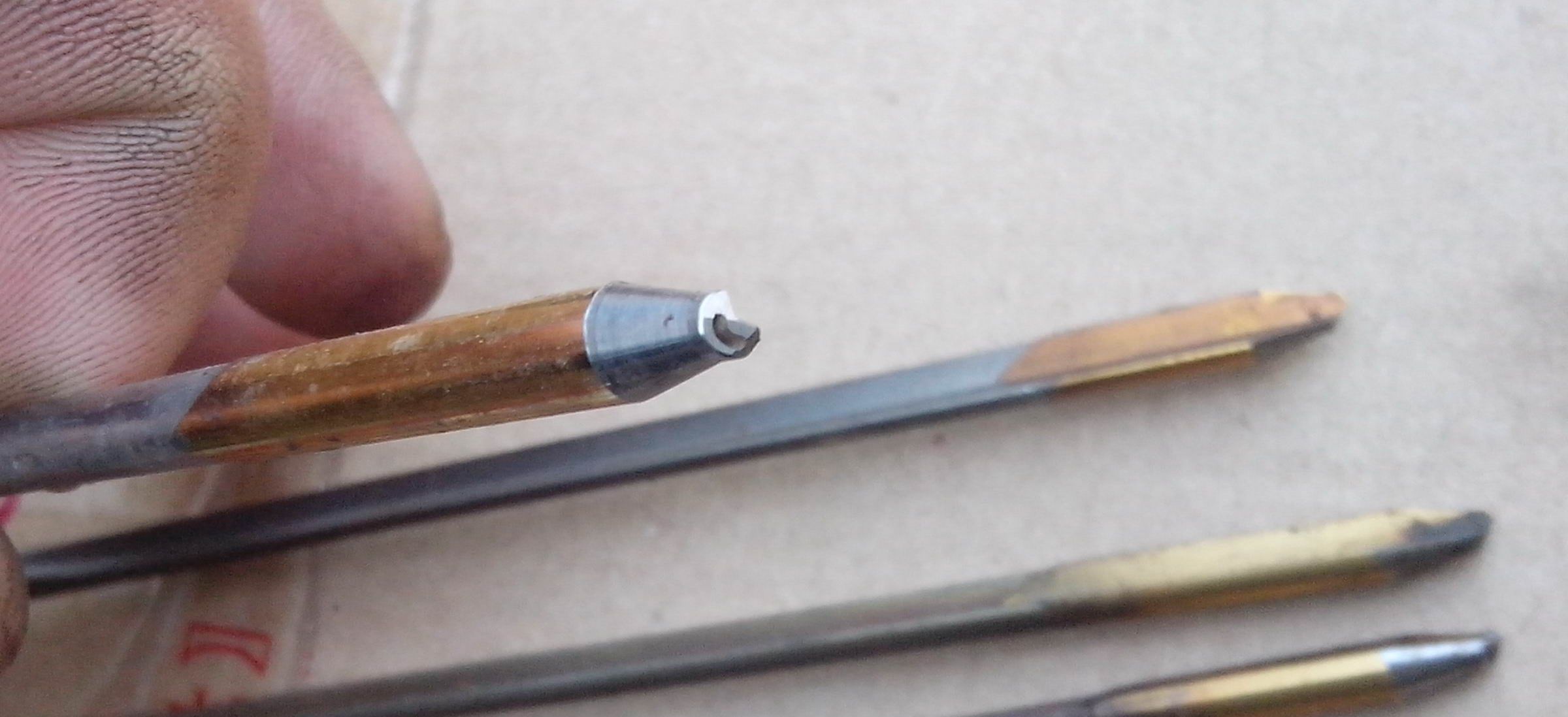

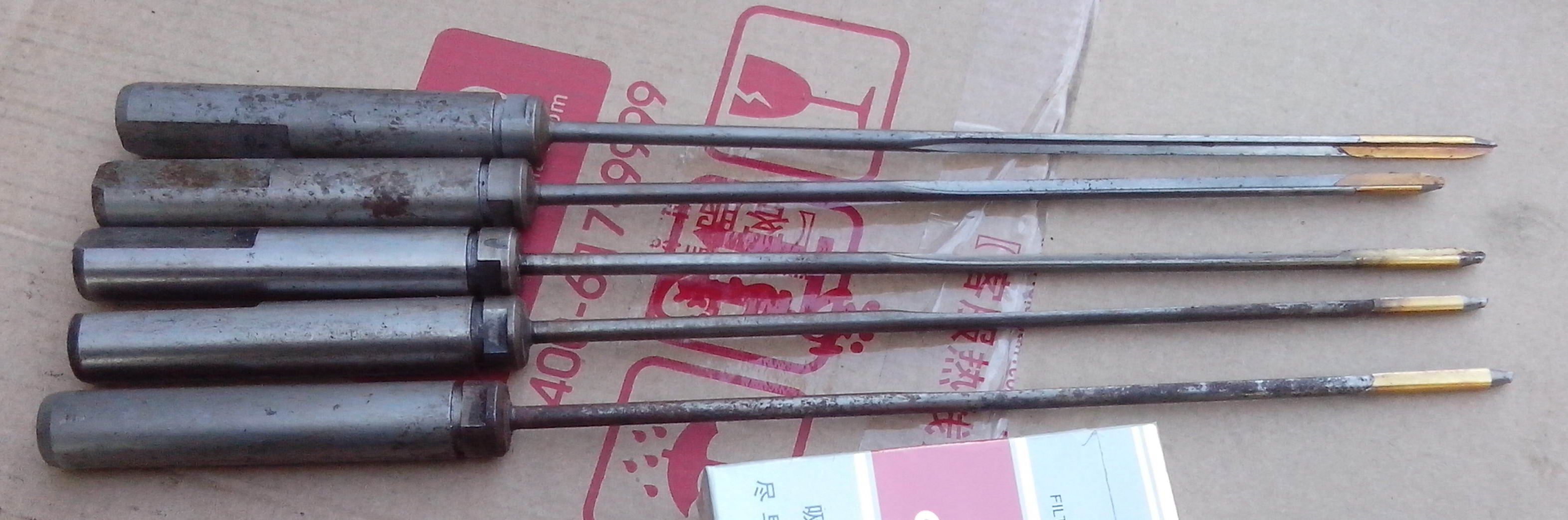

刃口钨钢头轻微磨损,这类形式的枪钻头端是双阶制的,应该是方便提高成孔质量,品牌有2种,TBT与BOTEK两个牌子的,都是采用双阶制的头端,看柄部激激光标识,这种双阶制磨法是原厂自带的,所以才用Φ5.022X3.05X300,另外一个Φ5.022X3.05X300.总之这类钻头增加了台阶端是为了性能的进一步提高。 IMG_20140315_165132.jpg IMG_20140315_165118.jpg IMG_20140315_165226.jpg
