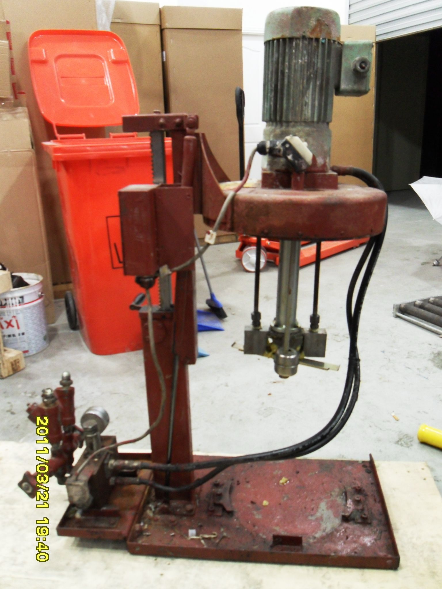

这种手摇式升降装置,哪位社友做过

可以参考摇臂钻床,可以锁死。电动上下,小的钻床手动上下,带锁死。

wzf1802 发表于 2014-3-3 00:41
请注意看那个手柄,感觉手柄应该是可以伸缩的,当转到某一位置时将手柄推出去,齿轮卡在一个固定的槽里或被 ...
背面是这样的
发表于 2014-3-3 16:54:54 | 显示全部楼层
像是台钻床之类的
发表于 2014-3-3 17:17:43 | 显示全部楼层
好多升降机构都是齿轮齿条传动啊。方便简单,易维护。应该会有别的自锁机构的。
发表于 2014-3-4 01:15:19 | 显示全部楼层
要什么自锁,加油换才操作,然后落下去压在油箱就工作了
发表于 2014-3-4 05:54:21 来自手机 | 显示全部楼层
用涡轮蜗杆呢
发表于 2020-4-22 15:23:08 | 显示全部楼层
自制类似某种包装用的设备吧
发表于 2020-7-18 11:02:12 | 显示全部楼层
好像加了一根气弹簧
发表于 2020-7-18 11:06:07 | 显示全部楼层
风尘笑帅 发表于 2020-7-18 11:02
好像加了一根气弹簧
如果是气弹簧的话,规格合适的话,靠气弹簧的压缩力来平衡负载的重力,理论上可以做到随意停,不知道是这样吗
