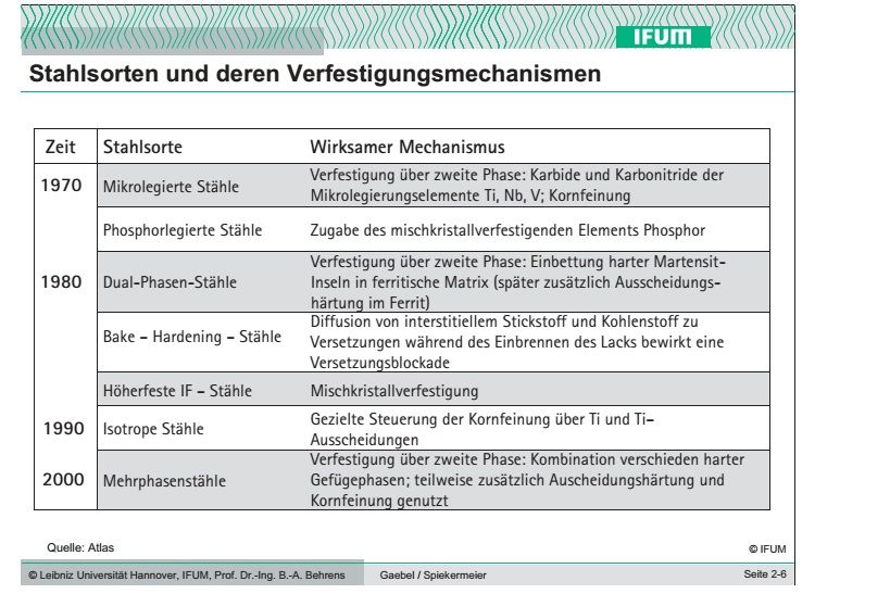

首先先看第一张图片(图:钢材发展历史)哈,我大致的翻译下
标题:钢材的种类与其对应的强化机制
时间        钢的种类                                                                                                强化机制
1970       微合金化钢      Höherfeste mikrolegierte Stähle
               磷合金钢
1980       双相钢          DP-/MP-Stähle                                                          这个部分我就不翻译了哈
               烘烤硬化钢   BH-Stähle
               高硬度IF钢    Höherfeste IF-Stähle
1990       各向同性钢   Isotrope Stähle
2000       多相钢
注:没有标德语名称的说明在图(图:延伸率(y)-屈服强度(x))找不到。

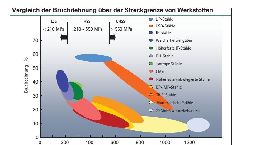

望各位看官们见谅,可能在我的翻译中,钢的名称可能不确切,请大家看第二张图(图:延伸率(y)-屈服强度(x)),第二张图上详细的描述了以上各种钢的延伸度和屈服极限,根据这两个因素,能判断出是指哪种钢了。
从第一张图片中,我想问的问题是:国内现在的钢铁厂能生产出这些钢材了吗?如果能,有哪几家?
                                                        如果不能,那国内的加工业都是向哪些国外企业购买这些钢材的呢?

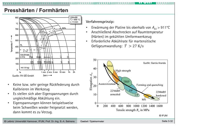

然后我在该章节复习看书的时候,看到一种很有意思的钢材,德国的牌号是22MnB5.
这个钢材有趣的地方是,对该钢材的加工,分为两种,冷加工与热加工。在冷加工中,延伸度15%和屈服强度400Mpa。重头戏是在热加工中,书上描述是这样的板材加工前先预热(Ac3之上),预热后延伸度变成45%,屈服极限300MPA,很适合用于拉深的,后面还有在压力机中用冷却的凸模对其拉深成型,拉深过程中,由于凸模保持温度较低的状态,借此来对拉深件降温,相当于对板材进行淬火,拉深出来的工件,延伸度变成8%,屈服强度变成1300Mpa。(该过程正如图(图22MnB5)中,右下角有个小图,有条曲线先上升后下降,上升时因为预热,下降是指拉伸加淬火过程)
觉得这22MnB5这钢太牛了,太好用了。

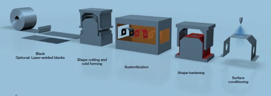

发表于 2014-2-28 09:15:03 | 显示全部楼层
这种钢材应该是PHS钢(冲压硬化钢),已经用于一些高端的汽车车笼(我知道的宝马已经在用)。制成冲压件时首先冷冲,再加热,再冲压,因为可以做到局部硬化,也有人叫局部冲压硬化材料或者技术。
我在公司内部刊物看到了这种材料和应用,强度最高可达1800MPA
你是对的,可以局部强化,相当重要的性质,忘记介绍了,多谢提醒。10楼中给出了例子,其实不只高端车,高尔夫也在用了,买辆高尔夫开享受高端车的赶脚,哈哈。11楼给出了和你一模一样的加工工序图,和你相呼应。  发表于 2014-2-28 15:43

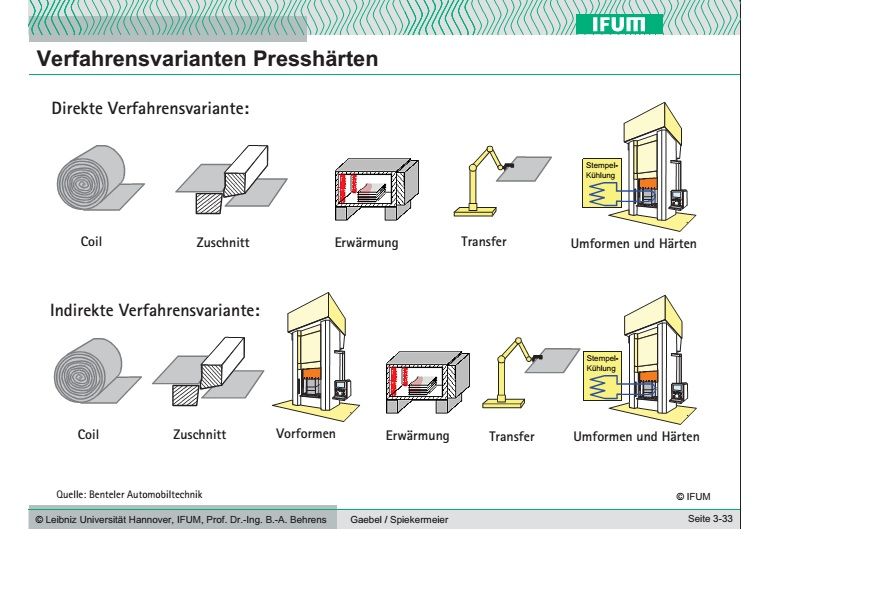

 楼主| 发表于 2014-2-28 15:35:49 | 显示全部楼层
主要是为了5楼相呼应,他是对的。真厉害~~~
两种变种
1,开卷 2,裁剪 3,加热 4,送料 5,成型及其硬化
第二种加工方法 就是多了第三步,加热前先对工件成型一下(具体为什么教材上也没说,自己空了再去查查)
