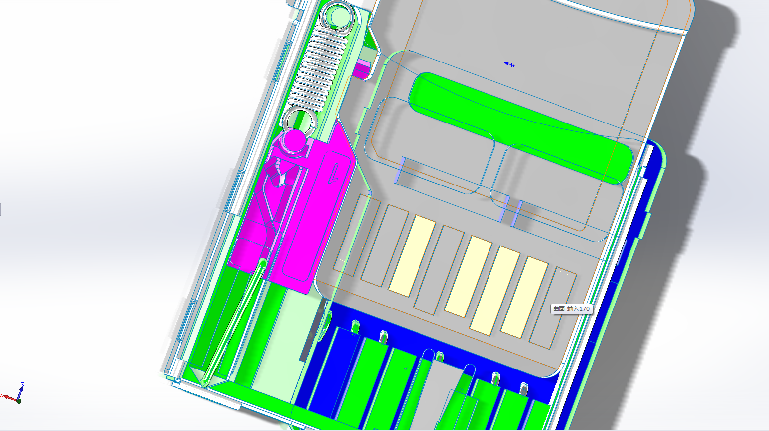

* ~# g1 g4 V6 h2 @* j+ v. H3 z大家知道我们相机的存储卡装入相机时,往里面插入就锁住了,拿出来时只需用手按住卡往下压就解锁,哪位大侠知道这种结构,能不能解释下,谢谢。
+ ~' q6 S: m/ e8 z0 Q& {
2 P; e6 ]) J4 P比较巧妙的设计,和圆珠笔结构类似。
SD卡自锁结构
SD卡自锁结构
发表于 2014-2-27 16:13:48 | 显示全部楼层
这种结构在网上就可以找得到图片可看。机构的款式不止一种。" q  i. n" L6 q
" ]" L: T3 i8 V- Q, n0 y# C) N再不找找专利文件也有一大把。   ^_^
好的,谢谢  发表于 2014-2-27 16:40
发表于 2014-2-27 18:56:30 | 显示全部楼层
弹簧夹扣
突然想起以前的老式开关,用绳子拉一下开,拉一下关闭。  发表于 2014-2-27 18:57
