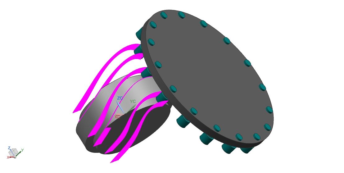

我也来点凸轮设计的例,希望各位大侠能使用三位软件精确设计凸轮,并用5轴数控加工中心做出来。
本文件是iges格式任何三维软件都能打开

     原理很直白,精密加工比较难。

ug软件,你自己下载一个就可以了,。

LZ不厚道,附件里是图片!

你什么什么软件打开,不是图片哦,三维文件,
俺自己摸索的方法是计算出曲线后,导入UG,然后用缠绕的命令进行曲面建模。但装配的时候发现两滚轮于突脊两侧发生干涉。请教阳光大侠你的建模思路是什么?你好像没用缠绕的命令。  发表于 2014-8-1 21:19
哈哈,俺眼神不好,没注意里面还有个igs的文件!谢谢分享!  发表于 2014-8-1 20:34
