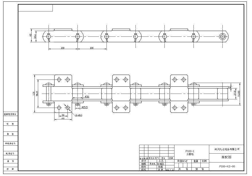

一、长度问题。 M20-S-40 X N  K2 GB/T 8350-2003  这个链条 其中链节个数是N是因为没确定下来。我的问题是,如果最远端两个链轮的轴心距离是5M,那我这个链条长度应该怎么定?是用一条链条就可以,还是用两条链条(一条在前2.5M,另一条在后2.5M )或者多条。

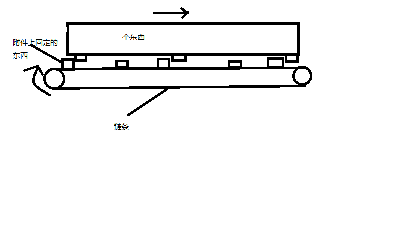

- c* }3 m& |$ c0 \/ \1 C二、惰轮位置。这个结构的示意图我放上去了,就是用链条上面固定的东西可以卡住上面那个一起走  上面那个有轮,所以不用链条来承载重力  只是起到传动的作用。 无标题.png

发表于 2014-2-22 11:20:20 | 显示全部楼层
一条就够了,张紧轮靠近主动轮处。
发表于 2014-2-22 11:53:27 | 显示全部楼层
一条链条
6 ]7 A* ?4 V; ]% g& u6 y. t% s- t$ t0 `5 O/ _2 Z
节数多几节问题不大,不要多出太多,注意输送方向,如果布置张紧轮,要在松边张紧
发表于 2014-2-22 12:17:06 | 显示全部楼层
杭州九达链条提供链条9 G+ t' k& ]- V0 e& O, K. ]
不如用这种链条,被输物不用轮子  发表于 2014-2-22 13:33
发表于 2014-2-22 12:51:06 | 显示全部楼层
一条链,长度=输送长度x2+链条节距x链轮齿数
补充下,张紧的话,你另一端轴用带滑块座的轴承座就好了。里面装球面轴承。这样主动轮固定,从动轮可调。 我们公司现在在装的就是10米和6米的,基本装完了,没什么问题  发表于 2014-2-22 16:23
 楼主| 发表于 2014-2-22 13:35:05 | 显示全部楼层
fmdd 发表于 2014-2-22 11:53
$ W8 k& e) A, ]+ K6 c3 ]& i一条链条
; W1 ^# {* d: Q& W' u" e
) y/ T5 Z* n" P节数多几节问题不大,不要多出太多,注意输送方向,如果布置张紧轮,要在松边张紧
) m/ A+ G" P" Z3 V6 }- C8 y8 U0 q$ I我们这个东西是要往复运动的,所以,松边既可能是上面 也可能是下边,,这个张紧轮怎么固定的好?. b2 e7 C' `6 `) F" S" x' t
输送不可以过长,否则就要布置绞车类的自动张紧装置了  发表于 2014-2-22 14:32
主动轮或者从动轮张紧,不布置另外的张紧轮  发表于 2014-2-22 14:31
发表于 2014-2-22 20:26:18 | 显示全部楼层
其实一根链条或多段链条都可以。但是疲劳后涨紧及维修是问题。要考虑安装的环境而定。不能无法维修或者维修不便吧
 楼主| 发表于 2014-2-22 21:22:22 | 显示全部楼层
891154223 发表于 2014-2-22 12:51
+ e0 B+ Q9 x! b6 c一条链,长度=输送长度x2+链条节距x链轮齿数
/ }) F0 K8 O" _& P- @) P
其实端处的主动轮和从动轮最好不动,这样怎么弄比较好呢?
6 ?2 H6 }2 |! \. u7 ]
 楼主| 发表于 2014-2-22 21:23:09 | 显示全部楼层
fmdd 发表于 2014-2-22 11:53 8 ]9 O! H) _( ?( K0 U. g7 H. R
一条链条
! u1 C2 R" j( M7 q  A7 ?/ h
) v! ]: G1 s/ I" q+ A! V节数多几节问题不大,不要多出太多,注意输送方向,如果布置张紧轮,要在松边张紧
) V6 A% U" {2 O  o
主动轮或从动轮张紧的话,那就意味着要改变轴心间距?
