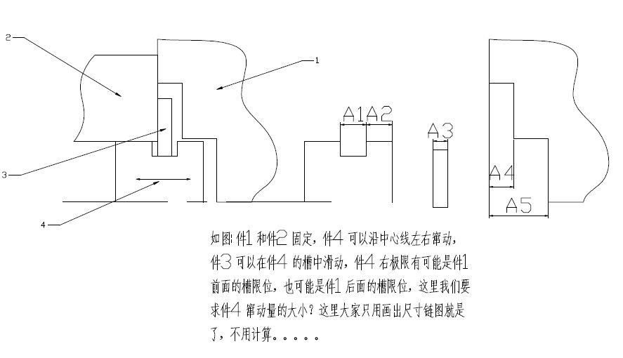

最近部门搞培训,遇到一尺寸链,感觉挺有趣,这里上传上来大家一起看看。随便各位大侠也发表一下看法。。。。只用建立尺寸链说明,不用实际计算。。。。。。

偏偏结构上还真有这种情况!所以才有趣的嘛!

认真想十分有趣!(图中不是 有两个件是固定的)

问题比较复杂,所以首先尝试将问题简化
这里提到了两个可能,4的限位有两个可能,那就首先确定是哪一种。
1. 假设零件4的限位是零件1的A5尺寸右边沿,当零件4推到最右边时,计算A1尺寸左边沿到A4尺寸右边沿的最大值和最小值。假设该值为A0,则A2,A1,,A0,A4,A5组成尺寸链。其中A2,A1,A5为增环,A4为减环,根据公式 基准尺寸A0=A2+A1+A5-A4。 A0上偏差=A2上偏差+A1上偏差+A5上偏差-A4下偏差    A0下偏差=A2下偏差+A1下偏差+A5下偏差-A4上偏差
2 将第一步得出的A0与A3比较。会有三种结果 1)A0下偏差大于A3上偏差  2)A0上偏差小于A3下偏差 3)不符合第一条也不符合第二条。第一种情况表示零件4的右限位是零件1.第二种情况表示零件4的右限位是零件3. 第三种情况,建议不要做计算了。因为前两种情况都有可能。
经过简化以后,后面的应该就好算了吧。
