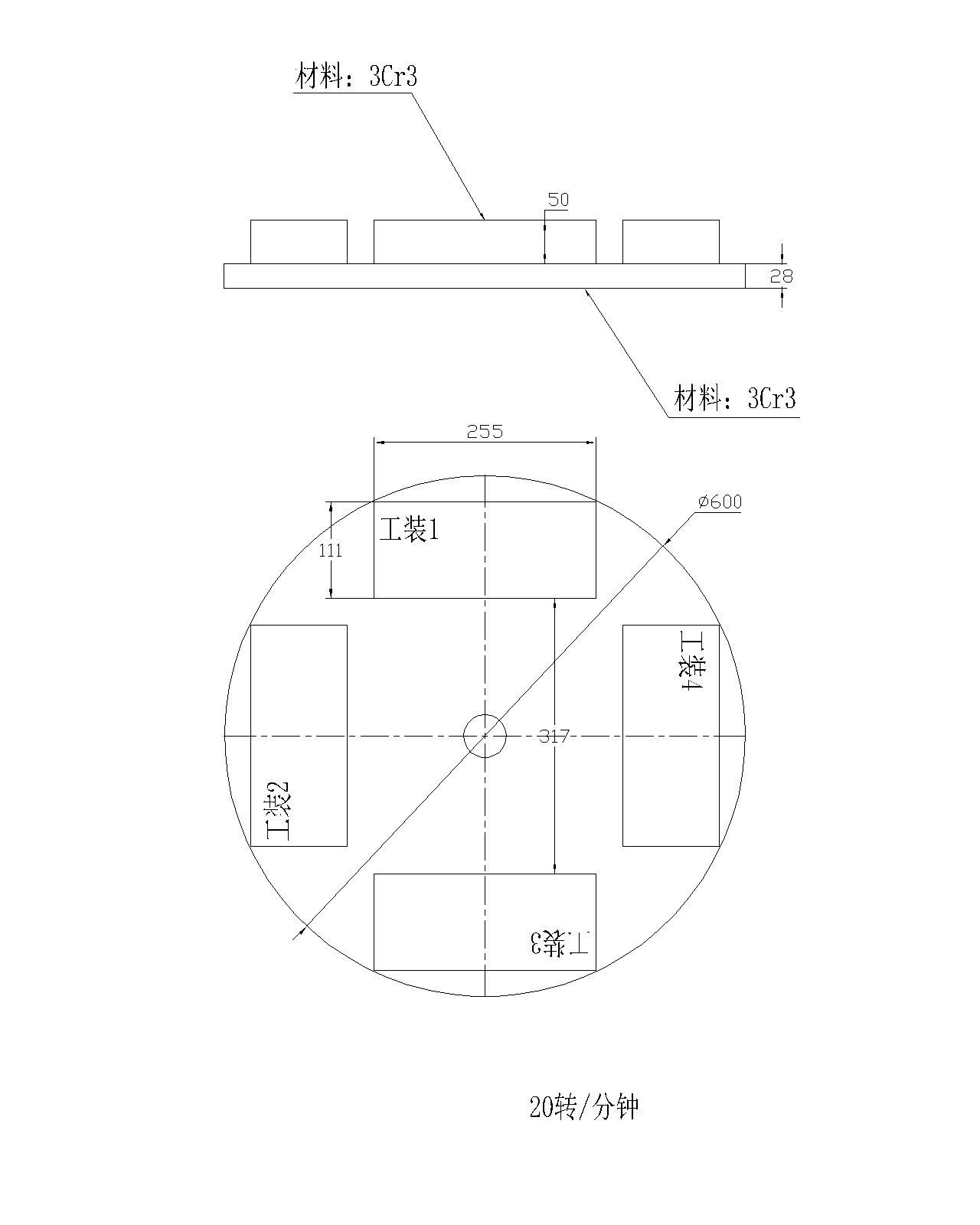

若选择凸轮分割器,该选择多大的啊?
发表于 2014-2-14 13:46:58 | 显示全部楼层
你选择20rpm的速度是不是说明分割器不需要外控还是怎么样??知道条件的话会比较好选驱动角,不然,驱动角选小了,而你又要外控,就不好弄了。也就还是需要你的驱动时间和停止时间你希望是多少?
驱动时间1s每工位和停止时间5s  发表于 2014-2-15 10:27
发表于 2014-2-15 11:29:41 | 显示全部楼层
那根据你的参数要用到110Df的了
