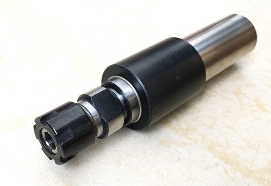

求助抛光机结构
发表于 2017-5-23 13:51:19 | 显示全部楼层
现在有这种气动电动的往复浮动轴
有种里面是滚珠花键的,没用过,效果可能会好一些。不过如果用于打磨,粉尘影响对它的不知道大不大。  发表于 2022-5-29 08:26
这种某宝上一二百的不行,用过日本的一个牌子,3000多,那个是真灵活。 这种轴向运动摩擦力太大,手握两端,用力拧紧的同时做轴向伸缩,如果伸缩阻力很大,这个浮动的效果就根本实现不了。  发表于 2022-5-29 08:22

发表于 2022-6-8 08:44:33 | 显示全部楼层
请教@fangyunsheng 大侠,这种http://www.cmiw.cn/forum.php?mod=viewthread&tid=1022428,是如何抛光的呢?谢谢指点~
发表于 2022-6-8 11:22:51 | 显示全部楼层
整个主轴一起动,采用曲柄滑块机构用电机带着往复运动
发表于 2022-6-19 21:47:22 | 显示全部楼层
为啥要曲柄滑块?直接丝杆如何?
