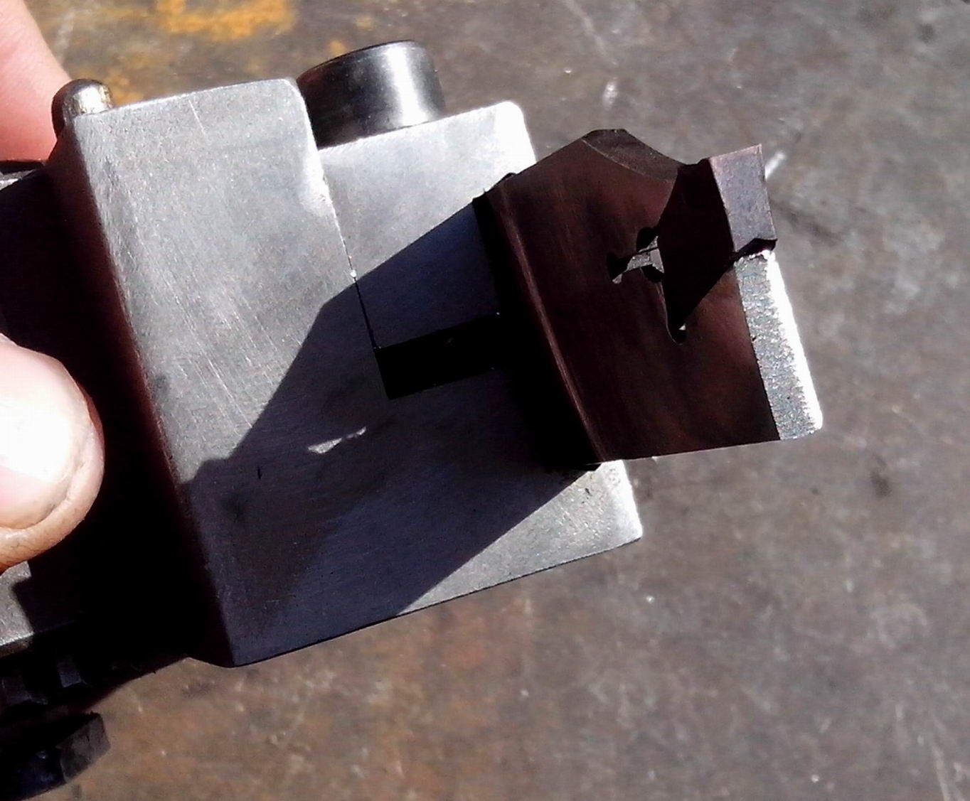

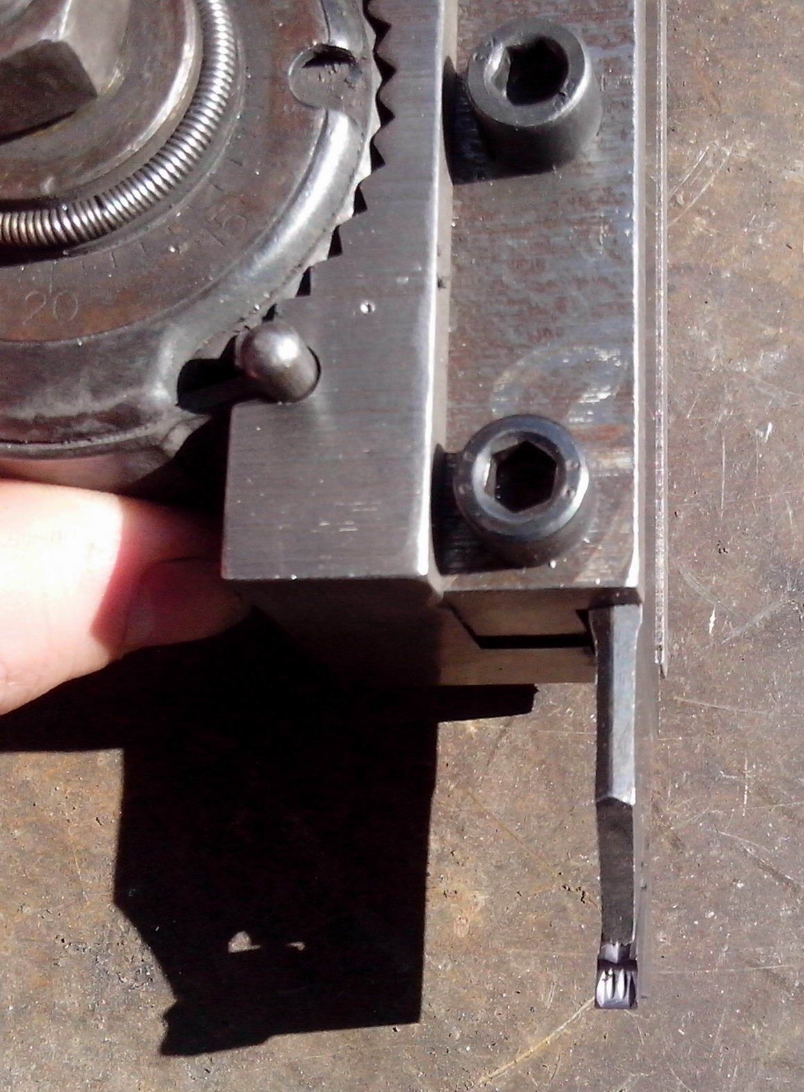

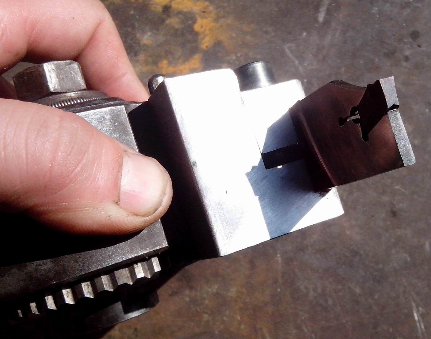

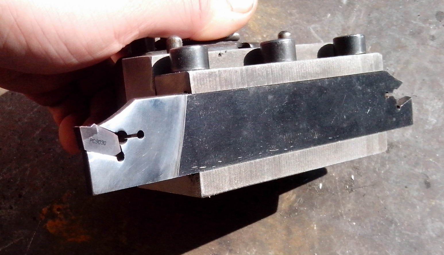

自己做了一个齿轮刀架的切断刀

发表于 2014-2-4 15:11:14 | 显示全部楼层
这刀体自己做的话,很不错,想知道你那压刀片的中间凸出来那部分是怎么搞定的??
发表于 2014-2-4 17:24:47 | 显示全部楼层
那刀片焊接在上面的?不用固定的?

发表于 2014-2-4 22:05:54 | 显示全部楼层
这种装刀片的方式牢固吗?你用过吗?
发表于 2014-2-6 15:01:34 | 显示全部楼层
夹固方式?
发表于 2014-3-20 13:07:35 | 显示全部楼层
本来就是不用夹固方式。就是不能左右车,切断时的力向内向下,只是不知道会不会弯
发表于 2014-3-24 13:17:59 | 显示全部楼层
你好厉害啊,这么聪明啊
发表于 2014-3-25 11:28:43 | 显示全部楼层
大侠,试过吗?靠弹力夹持似乎有点悬,何不把槽拉长点,让压刀螺丝给点力?
