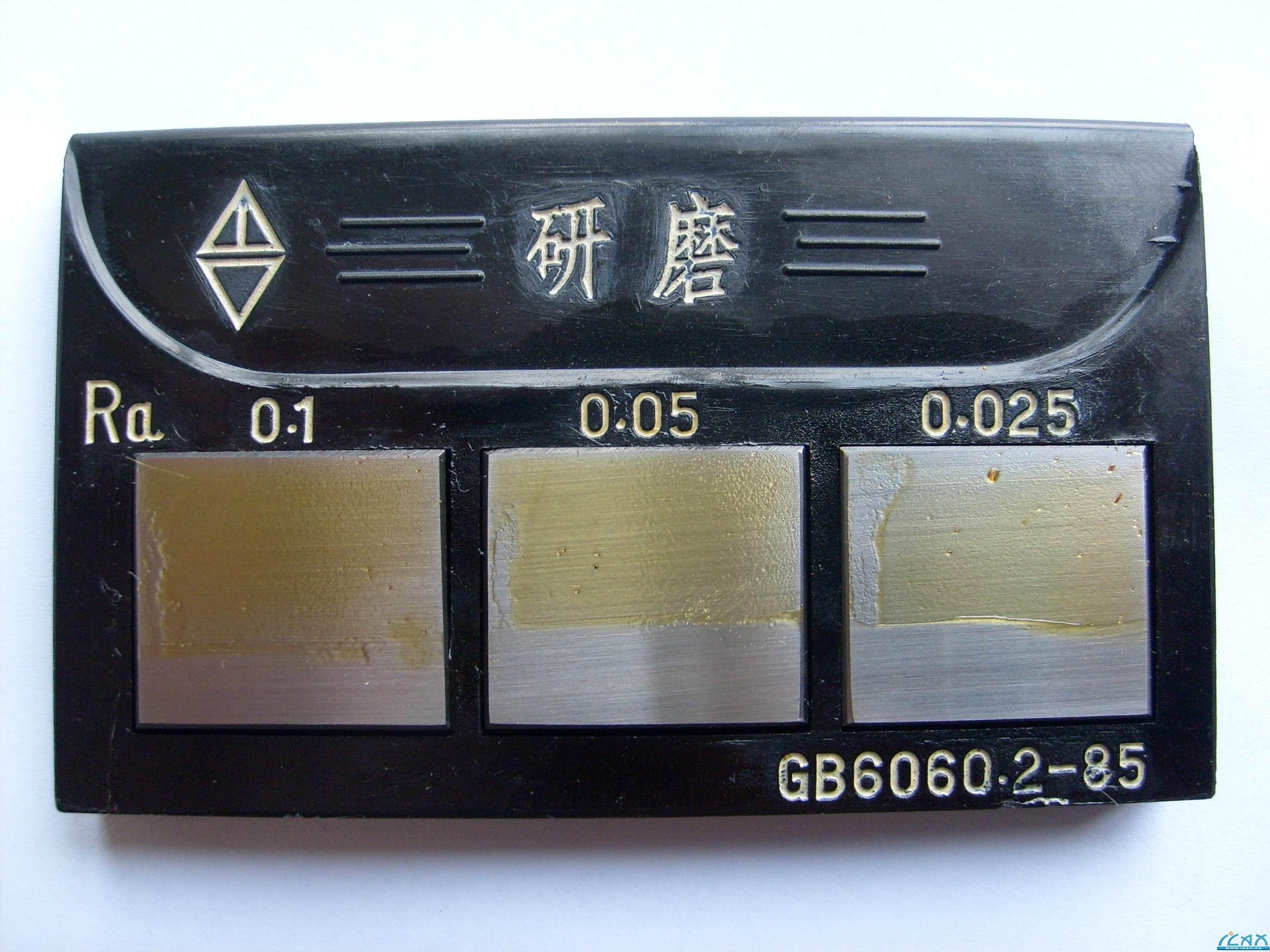

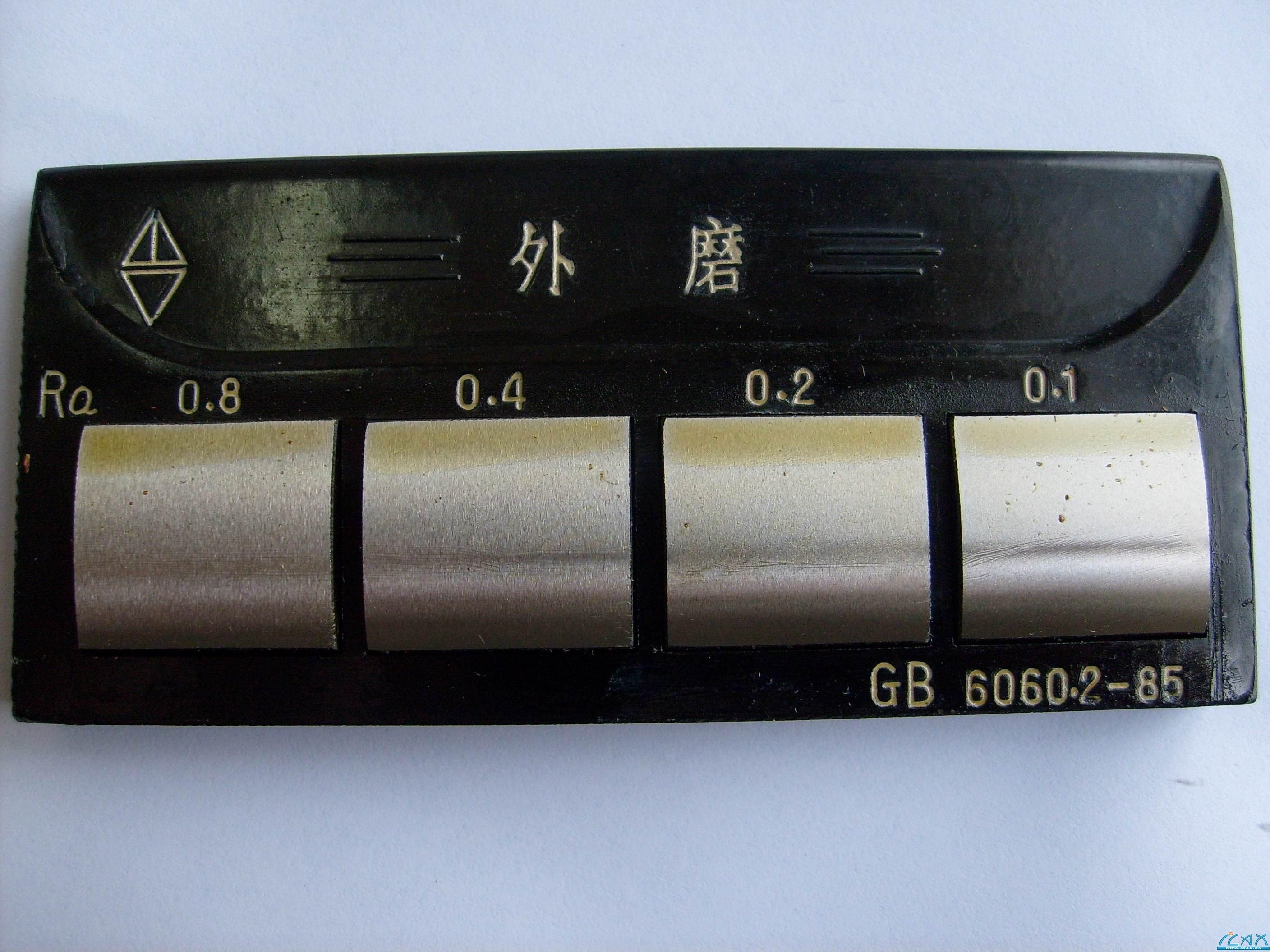

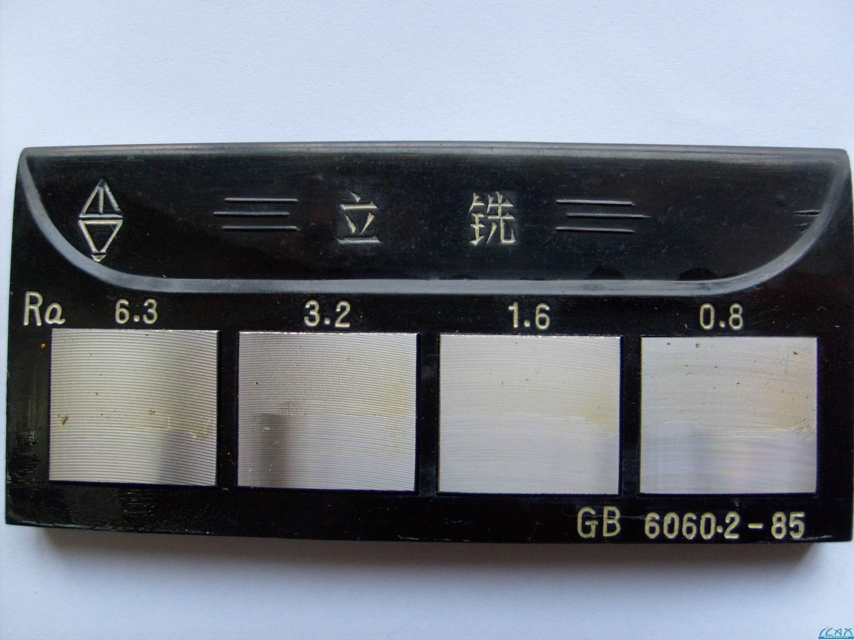

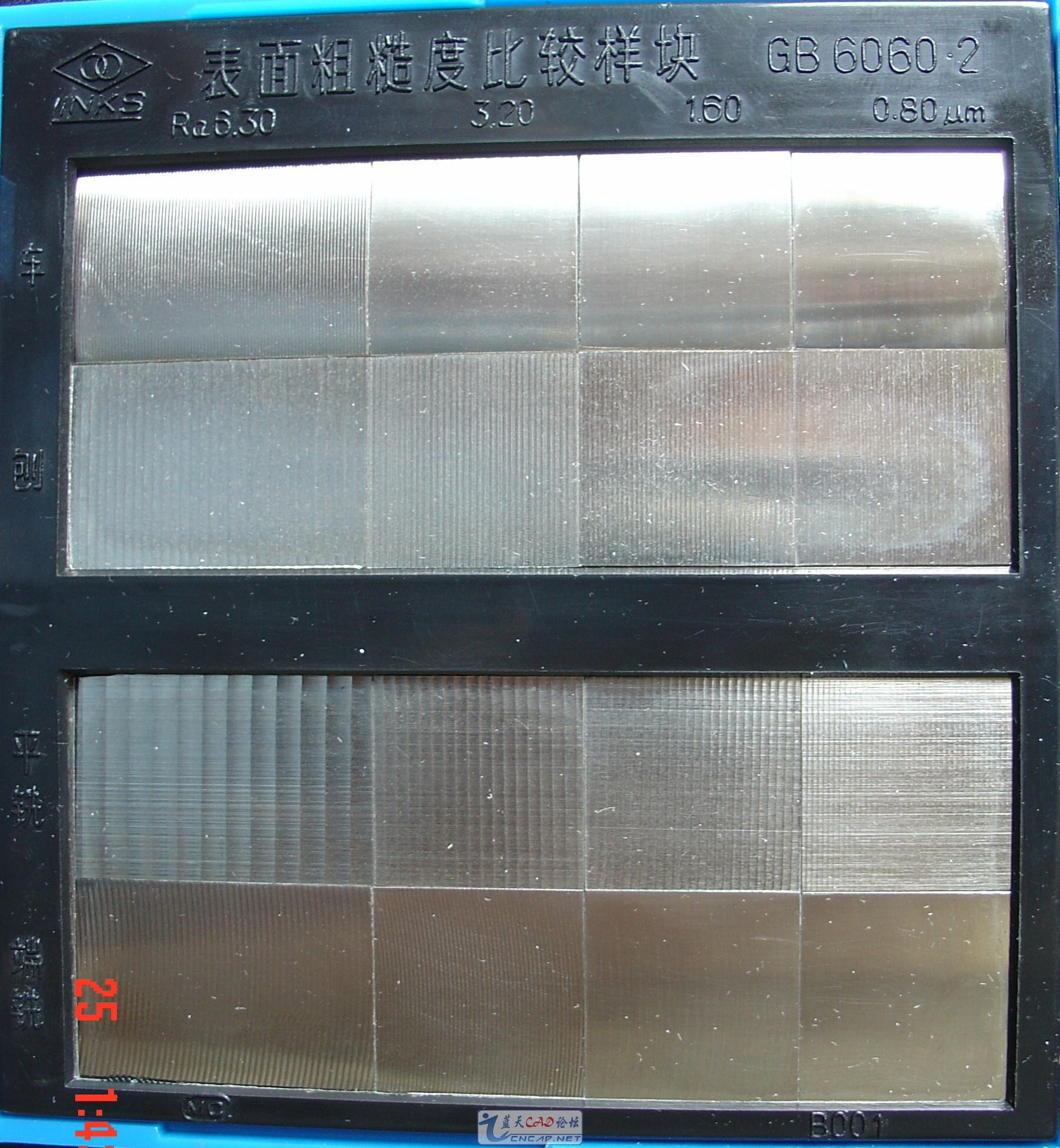

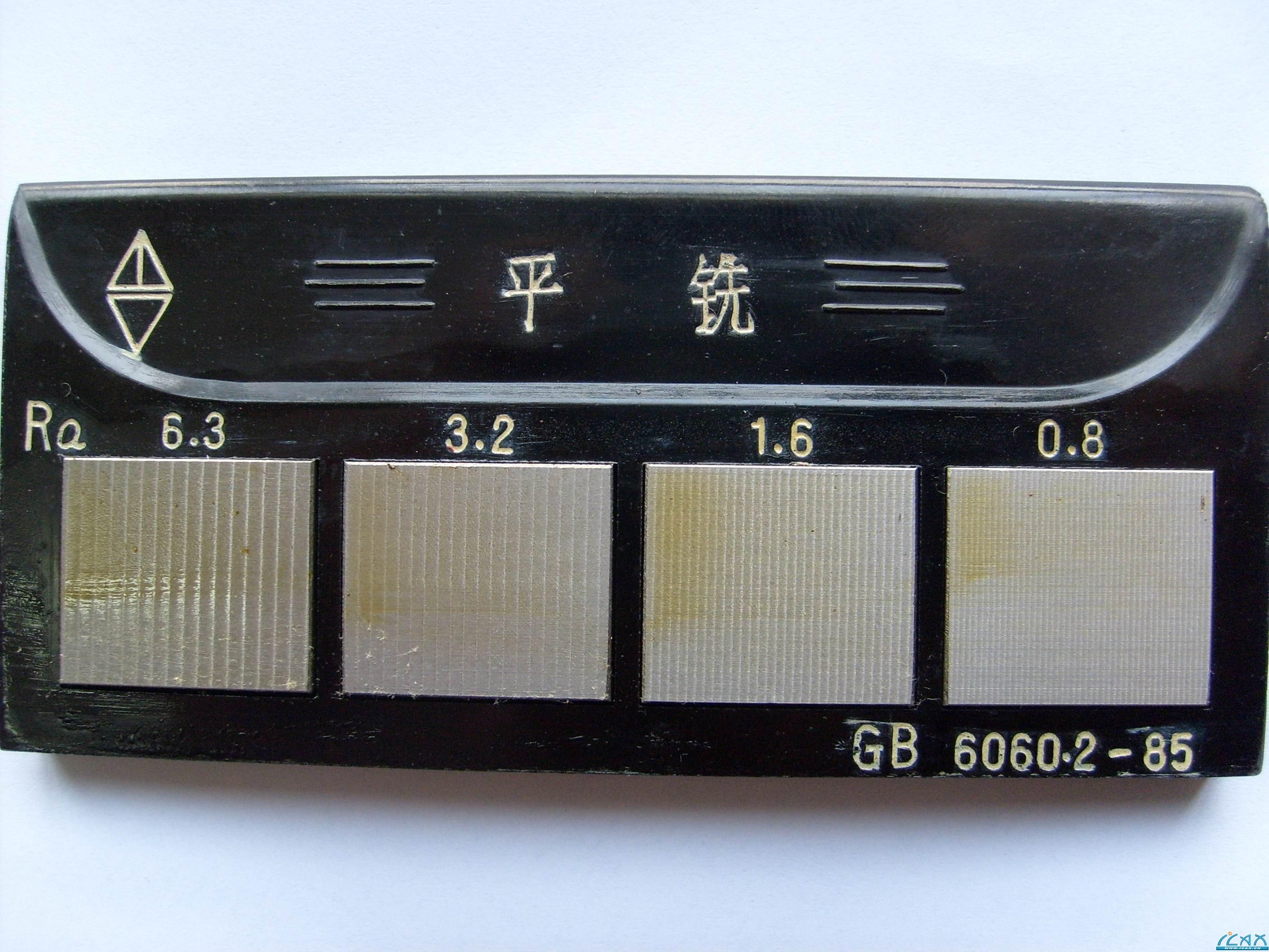

各种机加工粗糙度比较样块图

能有个总合起来的样本就更好了!

只能做参考,不同材料不一样的
发表于 2014-1-25 10:46:25 | 显示全部楼层
这个好,比较直观的对比
发表于 2014-1-25 10:59:40 | 显示全部楼层
好东西谢谢啦
发表于 2014-1-25 11:18:27 | 显示全部楼层
有了这个以后对粗糙度就有了一个直观的认识了
