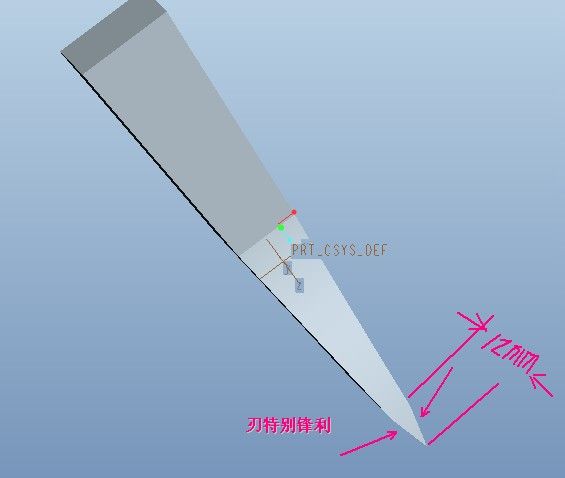

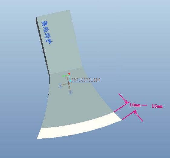

各位机械设计朋友大家好,不知道我们机械家庭中有没有专职设计手用五金工具产品表面加工的朋友,如下图,这是我公司为奥地利客商生产的一种在林场使用的树铲,年供货量80万只,产品的刃部前几年都是人工用砂轮机直接磨的,今年奥地利客商启动了国际第三方质量论证,严格控制产品的内在和外在质量,由于人工磨的每个刃都有出入,因此想做一种开刃设备,国内很多做磨光抛光设备的厂家都只能将刃开到宽度5毫米而客户要求刃要至少宽度10-15毫米。用仿形试了,也不是很理想,大家有好的建议吗?@LIAOYAO @2266998 @害怕伏枥 @sxhdtech " X4 e! _8 E' G  v

这个看着很简单,不知道说的对不。你弄个回转盘,把刀体压在回转盘上,刀体的刃部可以在前面绕回转盘的中心左右旋转,再把砂轮安装在前面磨刃,就可以搞定圆弧刃了
谢谢朋友的回复,我再考虑下,请问您能做吗?春节将至,祝你合家团圆万事如意!衷心感谢  发表于 2014-1-23 11:30

有圆弧的用会转盘加夹具,其他用夹具,用钻铣改装专业磨刀机。
这还要什么方案,一个能上下移动的动力头,一个能前后左右的工作台。或者淘宝就能买到的磨刀机,你这个关键是工装。有了工装到砂轮机上也一样磨啊。  发表于 2014-1-24 12:46

不知道 开刃 的纹路 是 横刃还是竖刃。设备也不一样。
这位朋友您细心,对,客户要求的是竖刃,是啊,横刃还是竖刃。设备也不一样  发表于 2014-1-23 16:06
发表于 2014-1-23 16:16:09 | 显示全部楼层
根据刃纹要求设计专用磨削工装
